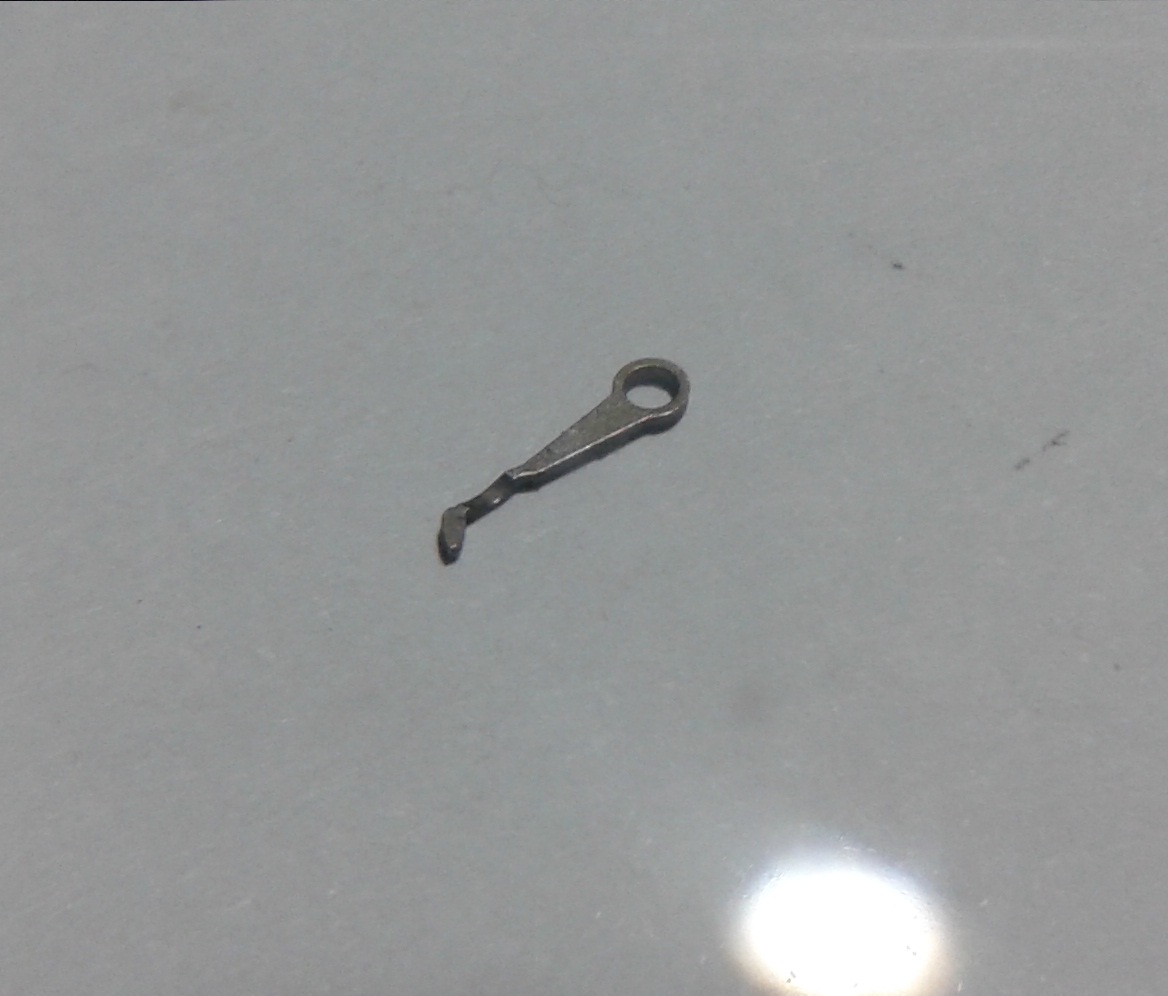

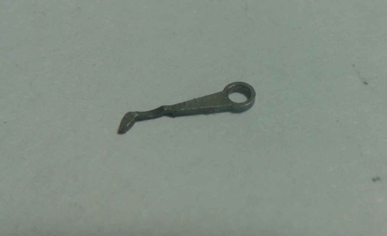

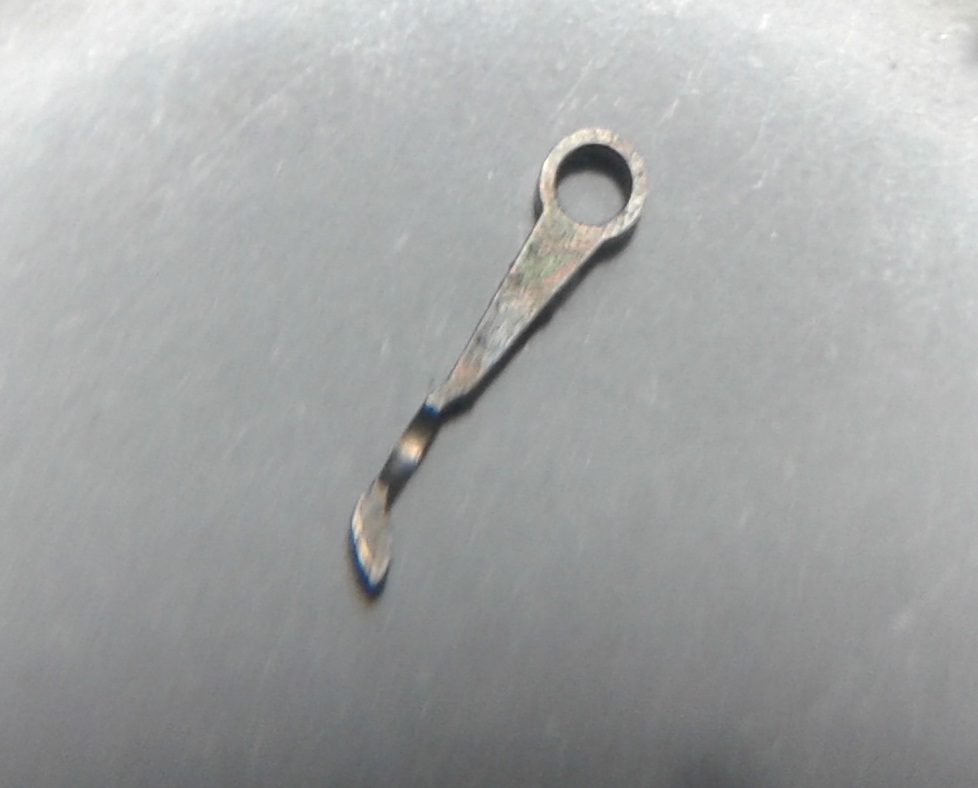

Добрый день, господа!
Разбираю вторую "Славу" и на второй подряд переводной рычаг имеет выборку, подскажите, пожалйуста, это баг или фича?! Под микроскопом смотрел - вроде б поверхность рычага имеет равномерную обработкую
ID:	670718   Нажмите на изображение для увеличения
ID:	670719   Нажмите на изображение для увеличения

Сообщение от Diesel85 Посмотреть сообщение
Добрый день!
Все в порядке, это нормальная конструктивная деталь. Не надо беспокоится.
С уважением
Душан
