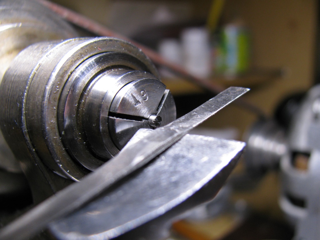

Сообщение от Misrob Посмотреть сообщение
Извините за вопрос "чайника".
Неплохой реультат даёт обычный плоский надфиль, правда его надо немного "испортить". Сохраняем только боковую насечку, а ненужное стачиваем, получается очень тонкая и хрупкая пластинка. Обработка амлазом, при изготовлении не пререгревать!
На данном варианте четыре режущих полотна с разной толщиной.

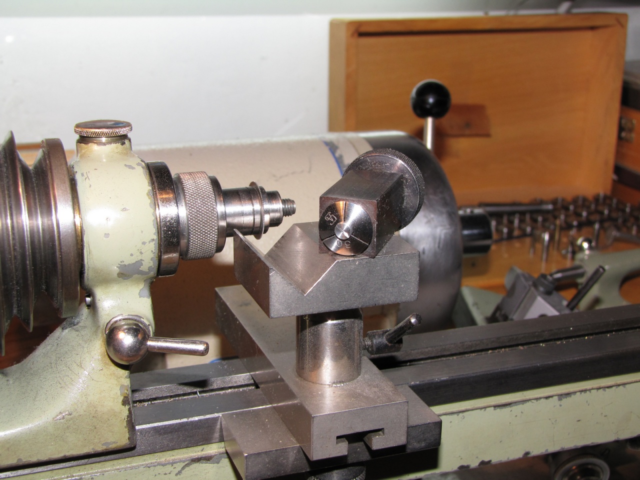

Добры вечер, еще раз!
Наиболее эффективным и быстрым способом шлицованния головки винтов является инструмент, предназначенный для этого. Это очень просто в использовании, ширина шлица определяется толщиной циркулярной пилы. Все видно на фото ниже. Для закаленных винтов надо использовать циркулярные пилы из Победита.
С уважением
Душан

Сообщение от Душан Грујић Посмотреть сообщение
Я приблизительно так и представлял этот процесс, но только на винтах обычных, не часовых размеров.
А что, есть циркулярные полотна и под толщину часовой отвёрки?
Добрый день!
Циркулярные пилы поставляются с толщиной 5/100 мм и выше, даже в России. Большинство моих пилы являются российского (советского) происхождения, намного больше чем американских, качество по крайней мере одинаково.
...Циркулярные пилы поставляются с толщиной 5/100 мм и выше, даже в России...
Подскажите пожалуйста, где такие искать? Или хоть как они правильно называются. А то по яндексу найти не могу, всё какие-то для резки обычного металла попадаются.
