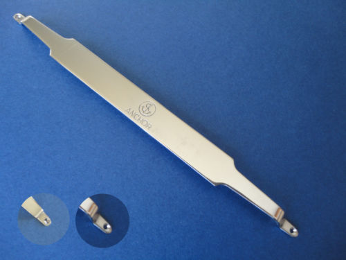

Добрый день, уважаемые коллеги. На Е-бее продается некий инструмент под названием " Hand Presser" - ручной давитель. Видел еще наборы подобных из нескольких штук. Собственно вопрос - для чего используется Давитель?

"Hand Presser" - ручной давитель.
"Hand Presser" - стрелочный давитель (трудности перевода (С))
http://www.ebay.ie/itm/Watch-hand-fi...item2c6ec36e5f

То есть приспособление для установки стрелок? Честно, не догадался бы, что можно чем то кроме пуансона с пластмассовым наконечником это делать. Спасибо!

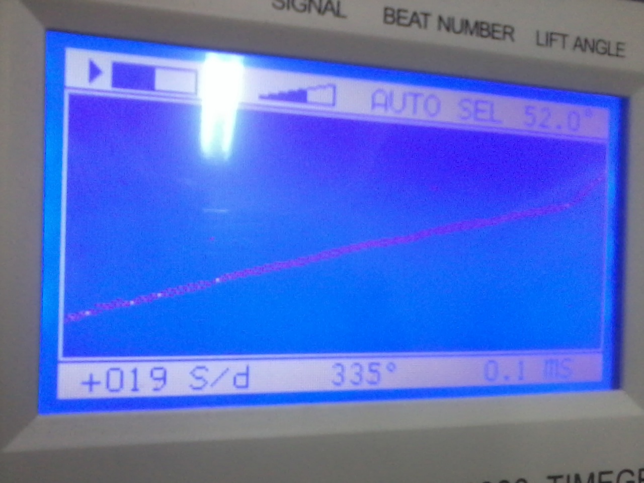

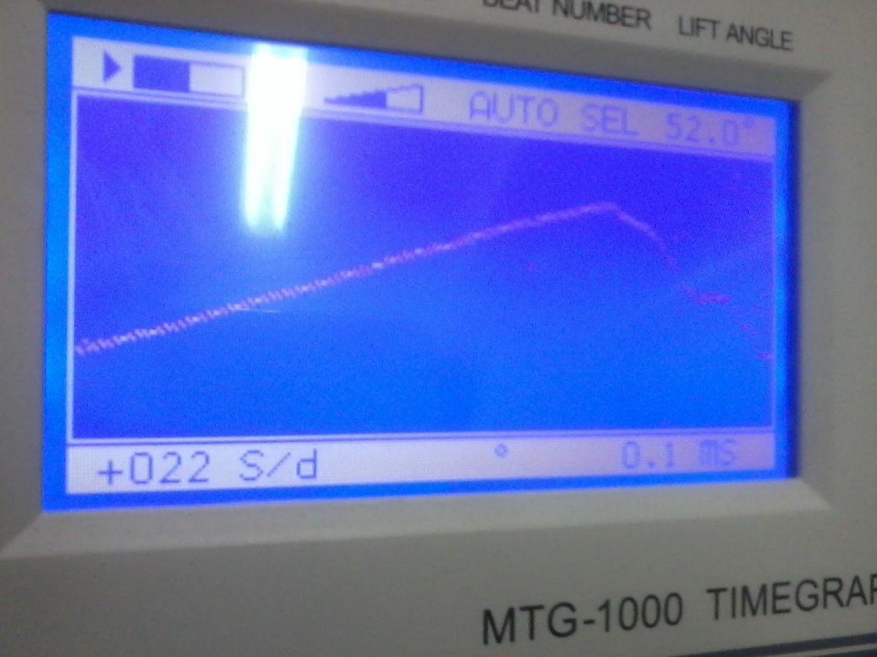

Здравствуйте,делал часы знакомого,чайка 1601 (Россия) с диагнозом "то идут то не идут."
Ну начал конечно с чистки,все вычистил. Но потом дело дошло до "пуска" и начались чудеса. Баланс не крутился зараза и все тут,вычислил что затирает об мост анкерной вилки (с чего вдруг не понимаю),сколько я с подкладками не мучился (1,2 или 3 штуки),ничего не помогло,люфт увеличивался и все.
Тогда взял я из своих запчастей этот мех.,только советской сборки,начал с того что заменил мост анкерной вилки,но вилка вдруг начала проскальзывать по анкерному колесу,заменил и вилку тоже. Уже расстроенный,поставил баланс и он "побежал" причем без подкладок,амплитуда хорошая стала,какое то время часы идут хорошо,а потом не понятные волны. Попробовал баланс от советских (желтого цвета),все хорошо и стабильно. Я обладаю плохим качеством - любопытством и настырностью (говорил я себе остановись),и очень уж хотел сделать все с родным балансом,но так затискал разбирать - собирать узел спуска (анкерная вилка,анкерный мост,баланс),что амплитуда вообще упала до 150. С советским узлом все более менее идет.
Извиняюсь за долгий пересказ,но мне очень интересно что же такое может быть с родным балансом ? Неужели у часов такая не точная подгонка деталей ?
Поставить новый узел не проблема,но урок какой то нужно вынести,в этом и прошу вашей помощи!
Фотки перепада хода прилагаю.

Сообщение от Nakim Посмотреть сообщение
Здравсвуйте Наким!
Разрешите поделиться некоторыми соображениями. Вот такие графики хода при полном заводе очень напоминают пристук баланса, т.е. его амплитуда настолько высока, что импульсный камень ударяется в анкерную вилку с другой стороны. Чаще всего это является следствием слишком сильной заводной пружины. Особенно если по прошествии какого-то времени график хода стабилизируется. В Вашем случае, возможно, качество деталей в ремонтируемом механизме не очень хорошее, а в калибре советской сборки - лучше, и передача энергии более эффективна, так что их установка приводит к такому эффекту. На приборе я вижу амплитуду в 336 градусов. что угол подъема анкерной вилки не выставлен по данному калибру, но такое значение амплитуды все равно слишком высоко.
Здравствуйте,делал часы знакомого,чайка 1601 (Россия) с диагнозом "то идут то не идут."...
Соберите СССРовский мех в Российском оформлении, знакомый будет рад, а в капризном мех-ме ищите причину.

Почитал про "пристук",действительно все его симптомы вспоминаю,например как в вертикальном положении из-за слишком большой амплитуды,прибор ее просто не мог определить.
Поменял бы барабан ради интереса,но его я уже в другом ремонте использовал,так что придется подарить новый спуск)
Но опыт он бесценен,спасибо вам большое,очень помогли!

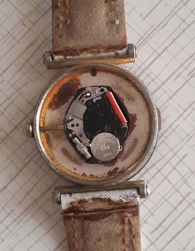

Здравствуйте, помогите, пожалуйста, как извлечь заводной вал?
Название: 2014-03-23 16.56.34.jpg
  #1159
Старый 23.03.2014, 18:18
Kuznec Kuznec вне форума
Регистрация: 08.11.2010
Адрес: Россия Новокузнецк
Сообщений: 274
Сказал(а) спасибо: 307
Поблагодарили 426 раз(а) в 148 сообщениях
Сообщение от Olga518 Посмотреть сообщение
Нужно ослабить винт, расположенный возле переводного вала, и слегка приподнять мост, затем вал свободно вытащить.
