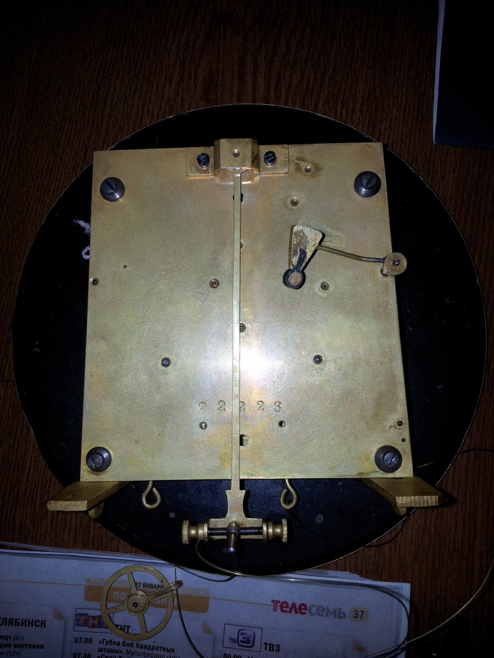

Всем доброго времени суток! Попробую спросить здесь. Подскажите, чем можно отполировать платины на механизме? Вообще, какова процедура? Что-то по форуму и в книгах не нашёл информации. В смысле часть инф-ции нашёл, но хотелось бы услышать именно по этому механизму. Хотелось бы навести "красоту". Можно ли вообще такие платины шлифовать/полировать(без фанатизма, шкуркой тереть не собираюсь, пройтись пастами соответствующими тонкими вручную или на маленьких оборотах гравёром и диском полировочным на нём, естественно с промывкой и чисткой отверстий цапф потом)? Покрытия какого-то особого на платинах нет(цапонлак и т.п.)? Часы жильные.
Заранее благодарен.

Сообщение от AVSea Посмотреть сообщение
Добрый вечер!
Традиционно, латунные пластины часов полировали с помощью "Water of Ayr" камня. Лично я, не практикую, полирование пластин часов. Тем не менее, много может быть осуществлено с использованием чистящего раствора на основе аммиака.
С уважением
Душан

Полировать просто так бесполезно, все равно быстро потемнеет латунь. Обязательно пылить лак, а потом прочищать цапфы. Либо изначально заткнуть зубочистками, чтобы лак в отверстия не попадал.

Сообщение от dmvt1 Посмотреть сообщение
Добрый день!
Часы, в которых внутренности можно видеть, являются с полированным пластинами, а также другие их части. Некоторые каретники и каминные часы являются с позолоченными пластинами.
