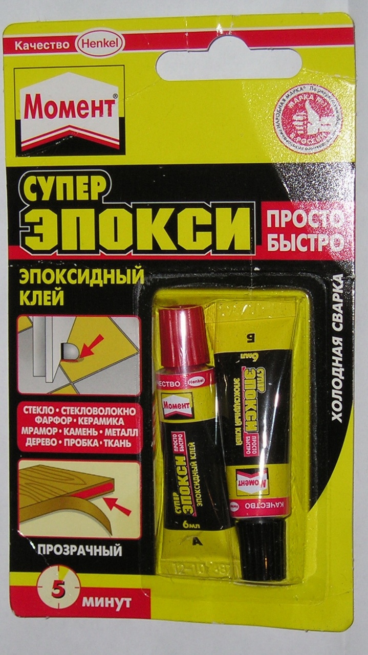

Сообщение от Graf Посмотреть сообщение
Я беру стекло на маленькую присоску и намазываю тарец, потом вставляю в корпус. На всё есть 5 минут до схватывания. Учитывая его пластичность превосходно срезаются остатки бритвой
Вот о чём речь шла: По плотности очень похож как в Картье к примеру вклеивают.
