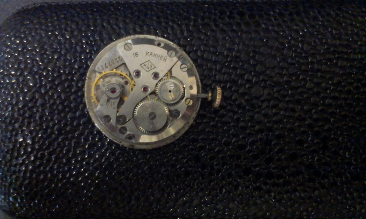

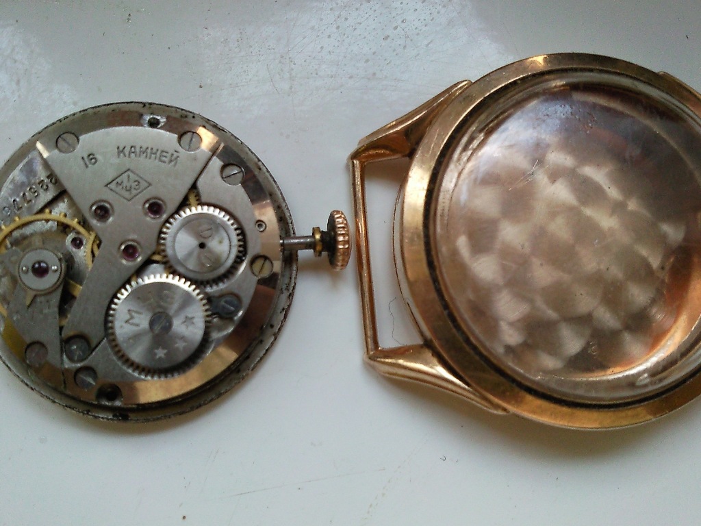

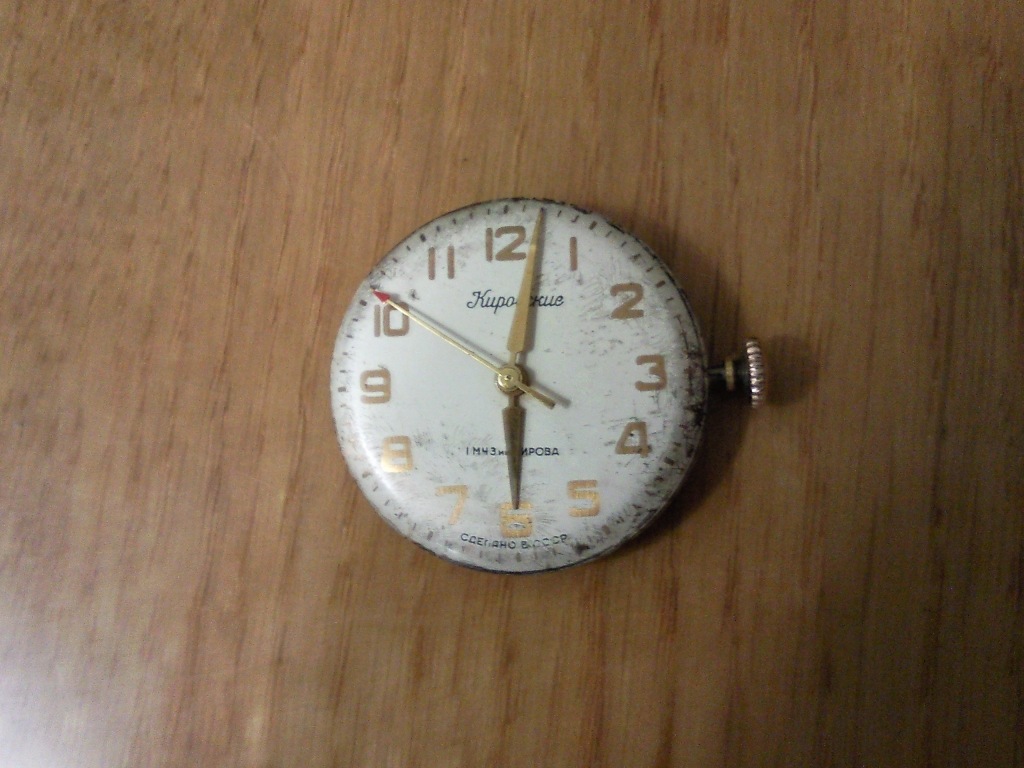

Добрый вечер! Мечтаю восстановить часы:дедушка носил когда-то. Там много проблем: заведены до упора и не идут,стрелки цепляют и давно не видели репассажа. Отдавать в мастерскую-нужно стоять над душой: корпус и ЗГ-золотые да и не знаю где хорошие мастерские в Ялте. Вот фото-что присоветуете?

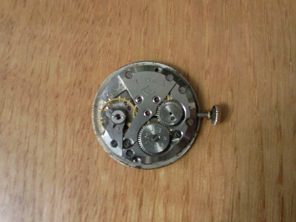

Тогда репассаж. Разбирайте, промывайте, смазывайте. Или в ремонт куда отдайте.
репассаж помог. Дело было в мелком ворсе которым был полон механизм.
то что уже собрал;

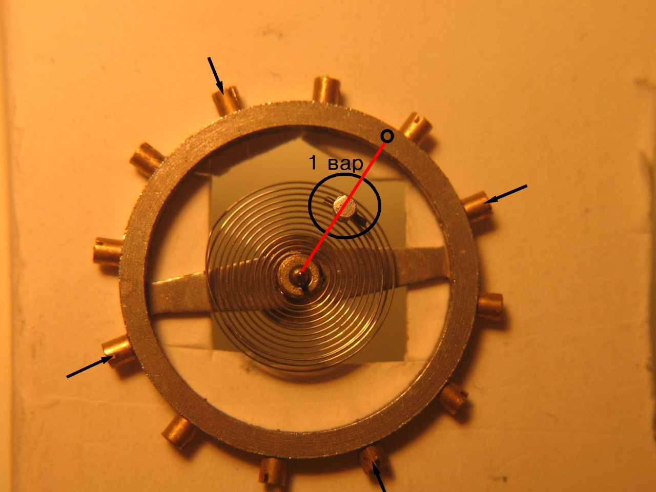

Как я Вам уже советовал укоротить пружину баланса (в вашем случае думаю где-то на 2-3мм.), перед тем как перештифтовывать колонку, сделайте на колесе баланса отметку, для того чтобы в последствии проворачивая колодку спирали восстановить выкачку.
Второй вариант это сточить (облегчить винты), хотя для правильной балансировки Вам нужна перевес-машинка.
С уважением.

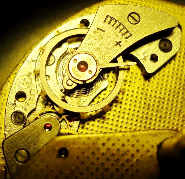

С этим шахманом всё получилось.,а вот с первым пока нет. а можно ли увеличить скорость подгибанием ограничительных столбиков анкерной вилки?

Не стОит. Посмотрите, какой зазор в ограничительных штифтах градусника. Должен быть, как 2 толщины спирали. Возможно, зазор велик и штифты не оказывают влияния на длину спирали. При работе спираль должна играть в штифтах - равномерно биться об оба. Если шахман (да и любой узел хода) не ремонтировали - не меняли ось, спираль и т.д., то ЧУДЕС БЫТЬ НЕ ДОЛЖНО. Почти.
