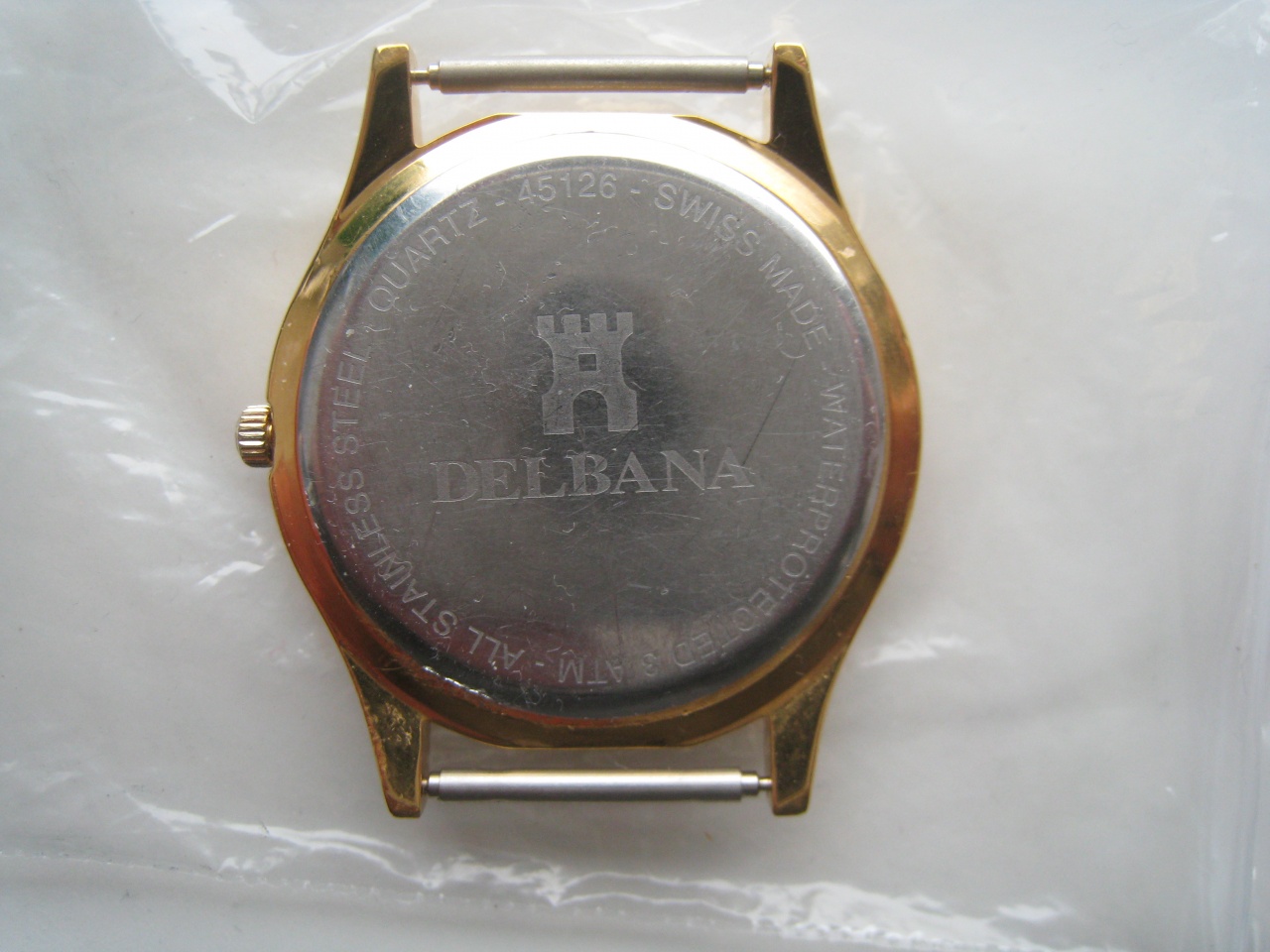

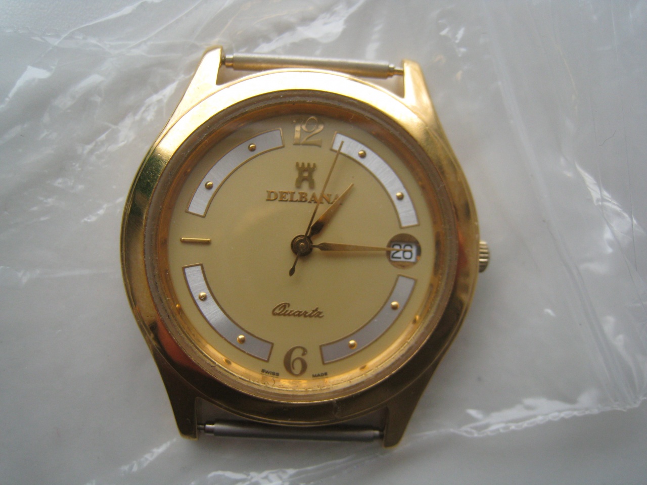

Вот по случаю купил часы DELBANA понравились и цена была символическая.
и часы шли точно.
Но вот было не приглядное внешнее оформление: стекло поцарапано, корпус потерт;
вынул механизм, выдавил стекло, отдал на позолоту (тут золотили 6 месяцев - ну вот так получилось), поставил новое стекло, собрал. установил батарейку а часы начали опаздывать за сутки на 20 мин.
первое что я предположил что часы намагнитились, провел размагничивание но увы не помогло.
Как Вы думаете с чего начать?
Может есть сброс (как в некоторых электронных часах соединить контакты)
поможет ли репассаж?
ID:	596136 Нажмите на изображение для увеличения
ID:	596137 Нажмите на изображение для увеличения
Из опыта работы с механизмом ПЧЗ 2356 он или останавливается или идет точно.

Сообщение от samun Посмотреть сообщение
Проверьте стрелки. Возможно что секундная трется об стекло или часовая/минутная об циферблат

Андрей Крукович
Спасибо за совет....
Вынул механизм из корпуса дам поработать сутки посмотрю как будут идти...
расстояние между стрелками и циферблатом достаточное (да и царапин на циферблате нет)
между стеклом и секундной стрелкой:зазор есть и не заметил чтобы цепляла. Но если отдельно от корпуса будут идти точно, чуть отпущу секундную стрелку зазор между секундной и минутной позволяет.

Может быть смещён циферблат и часовая трется об отверстие.
Минутная может задевать об метки, причем не везде.
Секундная слегка касается стекла и этого может быть достаточно.
Как правило, в таких часах зазоры очень минимальны, можно сразу не разглядеть причину. Если без корпуса будут идти, то секундная. Но и минутную проконтролируйте.
Если дело не в стрелках, то тогда репассаж.

спасибо за подсказку она мне будет полезна при поиске неисправностей на кварцевых часах
причину запаздывания нашел (странно что не нашел раньше),
На видео можно увидеть как стрелка не с первой попытки преодолевает отметки 45 сек.
пробовал переставлять стрелки (менять текущее время) думая что цепляет минутную стрелку, увы не помогла, тонкой отверткой приподнял секундную стрелку вверх(как бы попытался снять секундную стрелку) увы тоже не помогло.
может прилипла грязь к секундному колесу?
Тогда репассаж. Разбирайте, промывайте, смазывайте. Или в ремонт куда отдайте.
