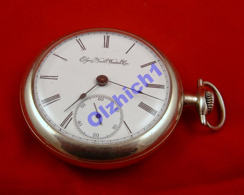

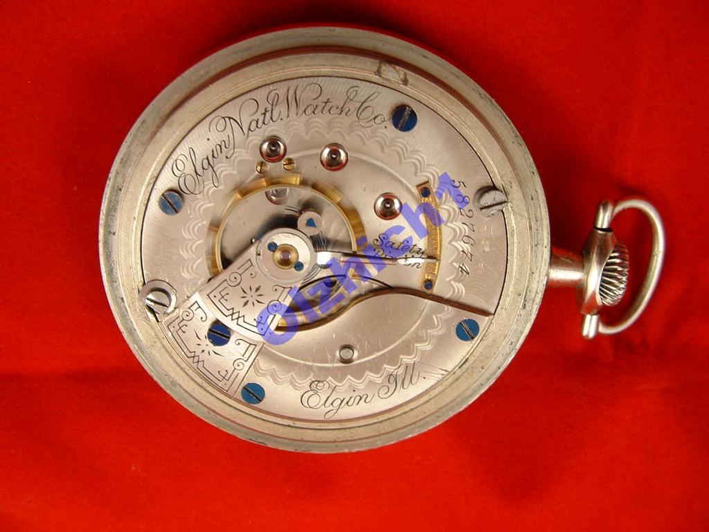

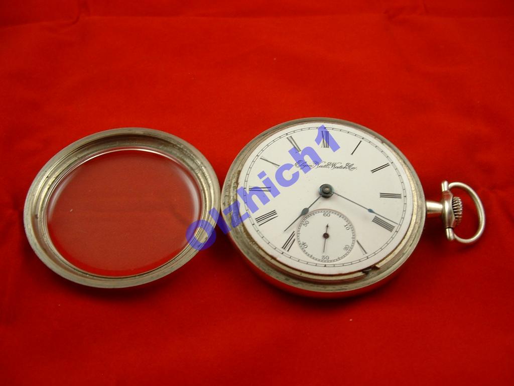

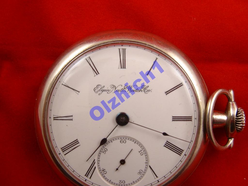

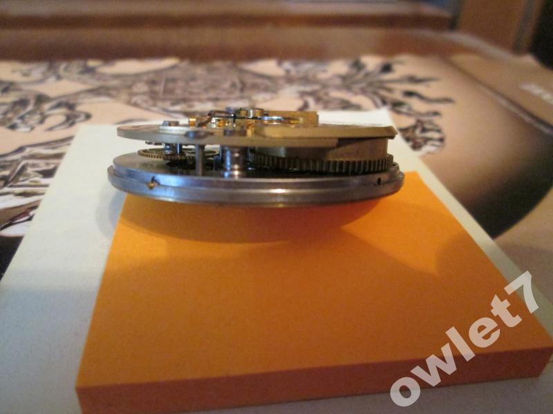

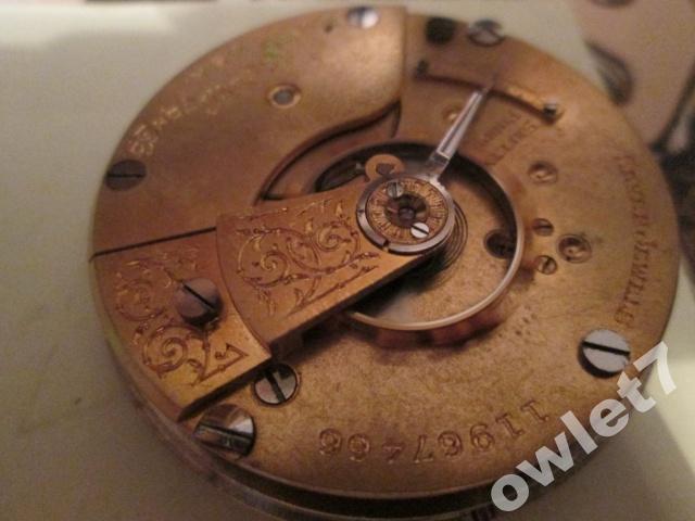

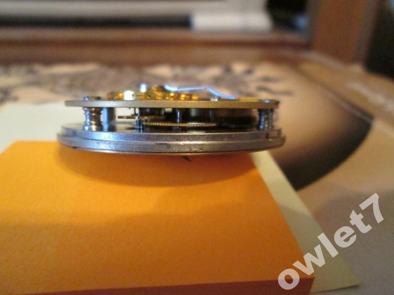

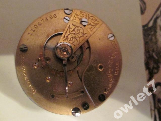

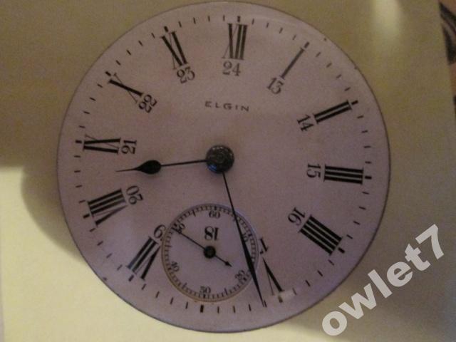

Добрый день.
Подскажите, как спустить заводную пружину на механизме Elgin Full plate? Примеры механизма во вложении.

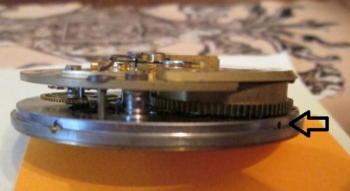

Сообщение от Mortiis Посмотреть сообщение
Добрый день!
Сбоку должно быть отверстие. Кажется оно на одной из ваших фото, в районе заводного барабана. Нажимая чем-нибудь внутри отверстия, можно освободить зацеп собачки и, придерживая заводной вал, осторожно спустить пружину.

Сообщение от popeye Посмотреть сообщение
Все обсмотрел, не нашел. И циферблат снимал... Можете отметить на фото это отверстие?

Поблагодарили 1,021 раз(а) в 468 сообщениях
вот это выглядит похожим
Если это не то, то посмотрите внимательно в районе заводного вала. Должно быть отверстие.

Вот здесь:
