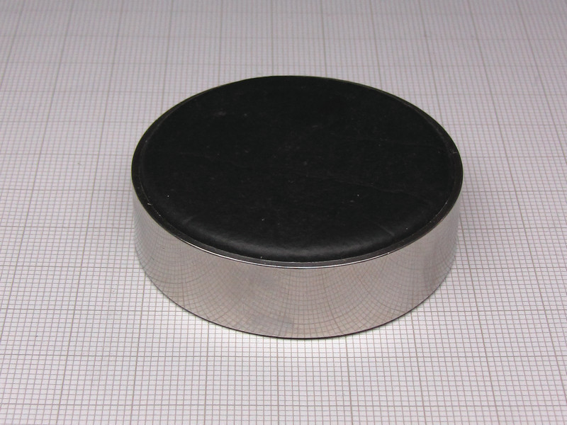

Сообщение от Dima343 Посмотреть сообщение
у меня есть такая Бержеоновская подставка
Сообщение от Kuznec Посмотреть сообщение
Называется ПОДСТАВКА ПОД КОРПУС и продается во многих магазинах
Буду признателен за фото или ссылку. Хочу сделать 1в1.

У меня такая самодельная, уже много лет. Купил большой круглый ластик, супруга обшила кожей и замшей от старой перчатки. Можно было бы и заводскую купить (цена 200 руб), но дорога как сделанная с любовью

Сообщение от Mortiis Посмотреть сообщение
Добрый день!
Вместо кольца из металла сделайте кольцо из пластмассы, около 50 мм в диаметре (чтобы соответствовать войлочному кругу) и около 15 мм в высоту.

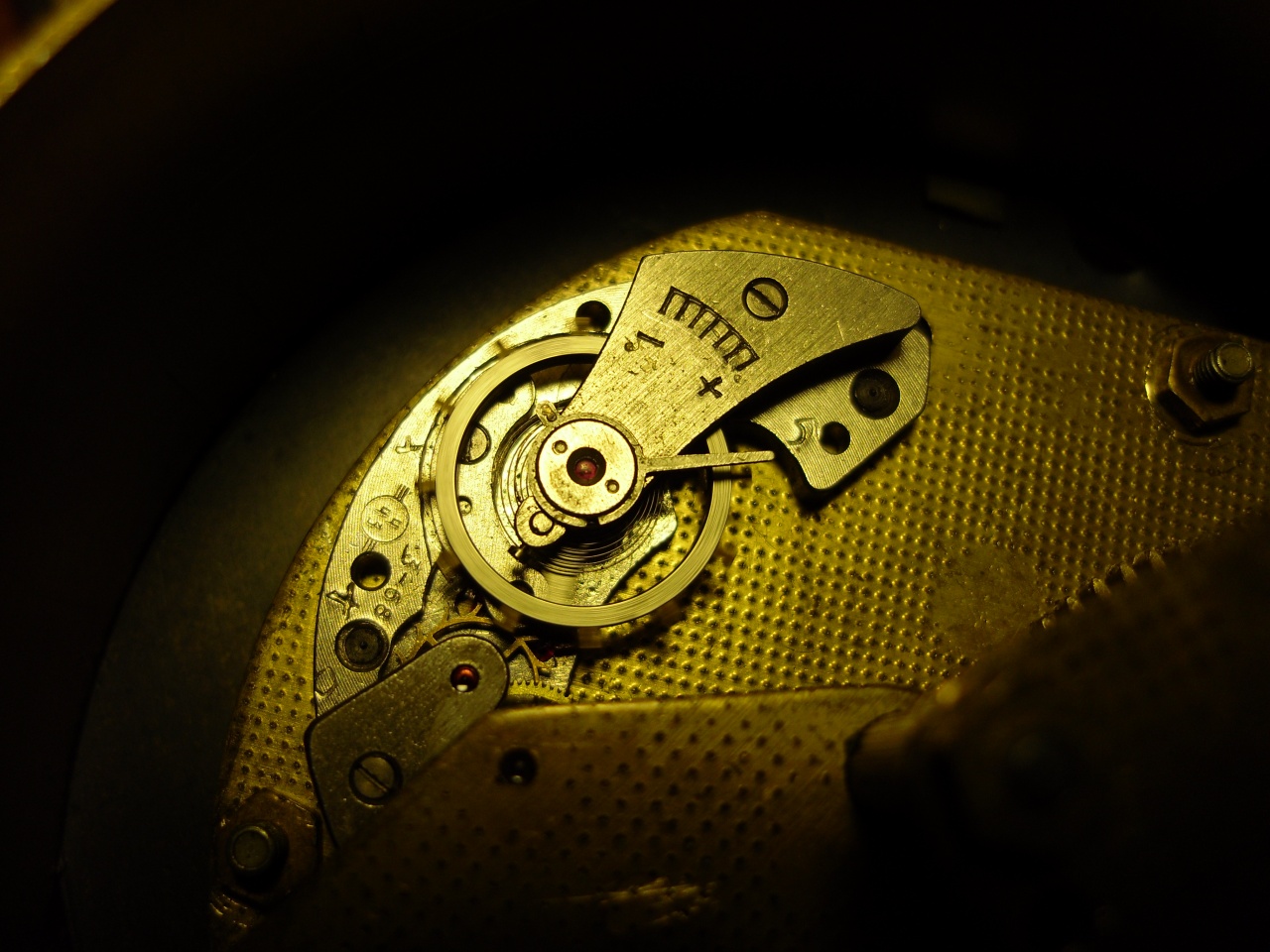

Уважаемый Душан,не удаётся точно выставить точность хода.Ход прилично отстаёт,градусник я максимально отвёл в сторону.Чем можно ещё ускорить ход часов?Спасибо.

Сообщение от tanamuna Посмотреть сообщение
не удаётся точно выставить точность хода ... градусник я максимально отвёл в сторону.
Прежде всего, необходимо убедиться, что все детали родные и исправные, не переставлены с разных часов.
Далее, необходима чистка всех деталей. Грязь недопустима.
Только после выполнения первых двух требований, имеет смысл работа по облегчению маятника.
Самым простым способом будет подпиливание винтов на ободе баланса. Винт выкручивается, зажимается в клюбу и вручную обрабатывается торцевой фрезой, сделанной из медицинской иглы подходящего диаметра.
Металл выбирается из-под шляпки, чтобы не портить внешний вид баланса.
P.S. Есть шанс, что отставание не зависит от положения градусника.
Проверьте силу фрикциона на центральном колесе. Если он ослаблен, часы будут отставать.
По необходимости, его усиливают, подгибая лепестки.

Еще убедитесь в том, что виток не выпал из штифтов градусника и есть "игра" спирали - витки нормально бьются об оба штифта. Часто бывает так, что часы отстают от того, что сильно разведены штифты градусника и фактически они не оказывают влияния на длину спирали.
Добрый день.
Прошу прощения за то, что отвечаю на вопрос заданный ув.Душану.
Что бы дать правильную подсказку следует уточнить (как правильно подметил OddyRash) отставание показывает прибор ППЧ или же часы отстают при нормальных показаниях прибора.
Если часы отстают при правильных показаниях прибора Вам следует обратить внимание на колесо с фрикционом, если отставание по прибору как один из вариантов можно укоротить спираль баланса (благо, что на Маяках эта деталь довольно таки крупная)

а возможно ли это из-за того что сильно разведены ограничительные штифты(лепестки) хода анкерной вилки ?
я тоже думаю что проблема с сильным разведением штифтов.
Доброе утро!
Сделайте новые фото, чтобы мы могли бы видеть штифты градусника, без фотографии мы можем только догадываться.
