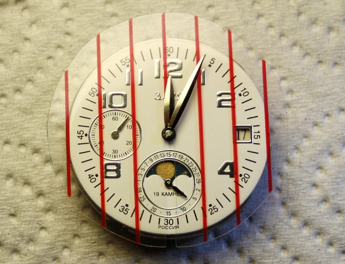

Здравствуйте,поделитесь опытом как вы снимаете стрелочки (специальным инструментом),снимаете все разом как тут http://forums.watchuseek.com/f72/les...le-405876.html ? или тащите по одной ? поделитесь опытом,как аккуратней получаеться ? стрелки иногда уж очень туго сидят.

Nakim стрелки надо снимать по одной, на цифер класть прокладочку дабы не испотить цифер(кальку как показано, мне кажется стремно подкладывать, на гладком цифере точно следы оставит, бумага царапается), цепляться за футора а не за полотно, если стрелки с футором. На некоторых часах просто так стрелки не снять. Некоторые призводители часов меняют стрелки после снятия в обязательном порядке.
Вот моя. Тонкая, при этом плотная. Удобно пользоваться:

Nakim Ваш вариант намного лучше, это полиэтилен какойто? Есть фирменные подкладочки для этой цели

Насколько я понял, в статье на вотчьюсике используют папиросную бумагу/"промакашку". Я использую так называемую "прозрачку" - она обычно используется для печати чертежей и т.п. Одна из сторон у нее очень гладкая, именно ей на циферблат я кладу подкладочку во избежание царапин.
