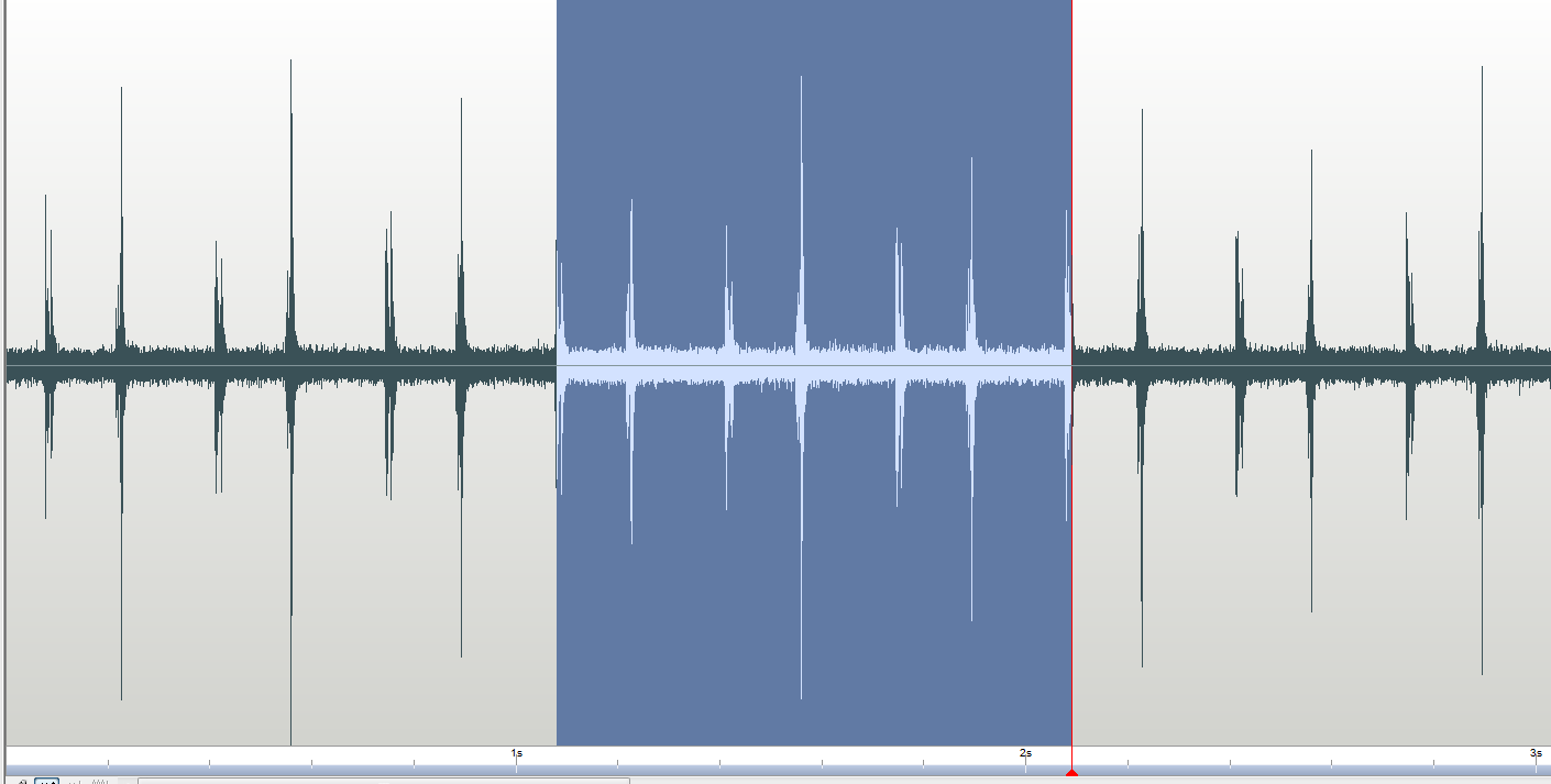

Вот это, сколько считается ударов в час/секунду?

Математически получаются спешащие часы с частотой 22909 пк/ч вместо 22800. 14 полуколебаний за 2,2 секунды, следовательно за 3600 секунд 22909 полуколебаний. Ближайший стандарт 22800. Как то так

Спасибо, действительно, часы спешат. То-есть у этого механизма вообще нет промежутка между стучанием, равному одной секунде?
57 полуколебаний за 9 секунд, я правильно понимаю?
