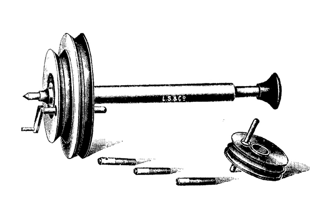

Добрый вечер!
Вот картинок показывает использовании толкателя.
С уважением
Душан

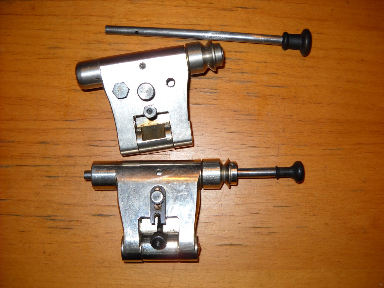

Есть 2 квила к С-95. Подскажите как крепится шомпол внутри? В первом случае он не вынимается. Какой инструмент и как крепится в шомполе?

Сообщение от Алекс Посмотреть сообщение
Добры день!
Я бы был рад Вам сказать но не знаю. Правда я уже купил одной такой как есть у Вас, но еще не получил его, так что я Вам не могу помочь.
Возможно винты на шкиве бы могли держать вал в месте.
С уважением
Душан

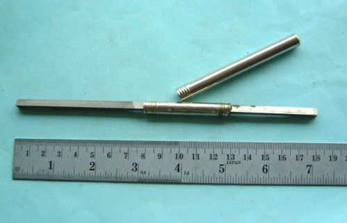

Уважаемый Душан вот на аукционе приобрёл этот полировальник.Им нужно пользоваться с использованием паст типа Крокус и т.д. ...как написано в книге Дональда де Карля?
