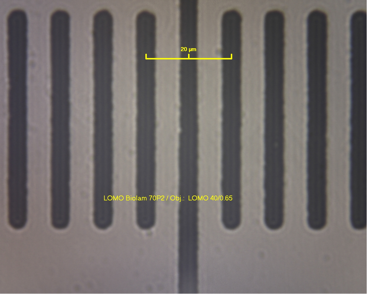

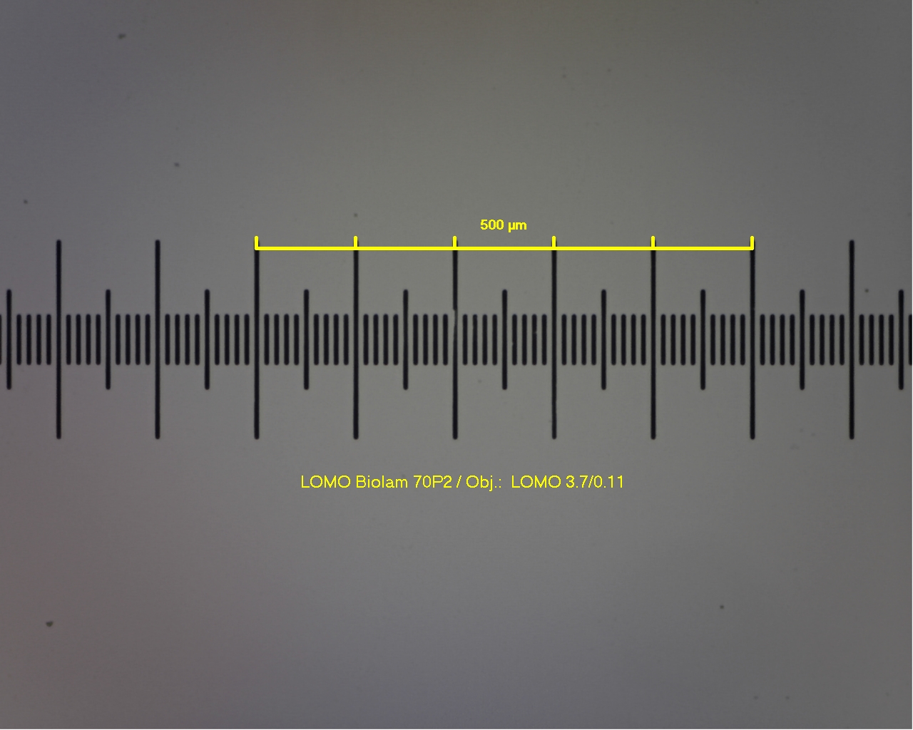

Посмотрите на фото ниже, сделано с тем же 1.3 Мп датчиком и программой MICAM -1.6 1280 х 1024, теперь монтировал его на Микроскоп Биолам 70 Р2, объектив 3.7/0.11.
Например, разрешающая способность объектива, ЛОМО 3.7/0.11, является 2,73 мкм (для свет синего цвета). Комбинированное разрешение камеры и объектива 0.719400 мкм на пиксель или приблизительно 3,8 пикселей.
Поле зрения этого объектива с цифровой камерой 1,3 Мп, точно 0,9208 х 0,7367 мм.
Нам можно проверить с другим объективом. Вот, разрешающая способность объектива, ЛОМО 40/0.65, то есть 0.4615 мкм (для свет синего цвета). Комбинированное разрешение камеры и объектива 0.0670600 мкм на пиксель или приблизительно 6,88 пикселей.
Поле зрения этого объектива с цифровой камерой 1,3 Мп, точно 0,08584 х 0,06867 мм.
Нам теперь можно заключить, что разрешающая способность 1,3 Мп камеры, вполне достаточно для всех целей, как для наблюдения так и для измерения, фактические ограничения общей разрешающей способности существуют только в оптике.
Камера не может улучшить ничего, может показать только реальное изображение. Дальнейшие улучшения могут быть достигнуты с цифровой обработкой изображения.

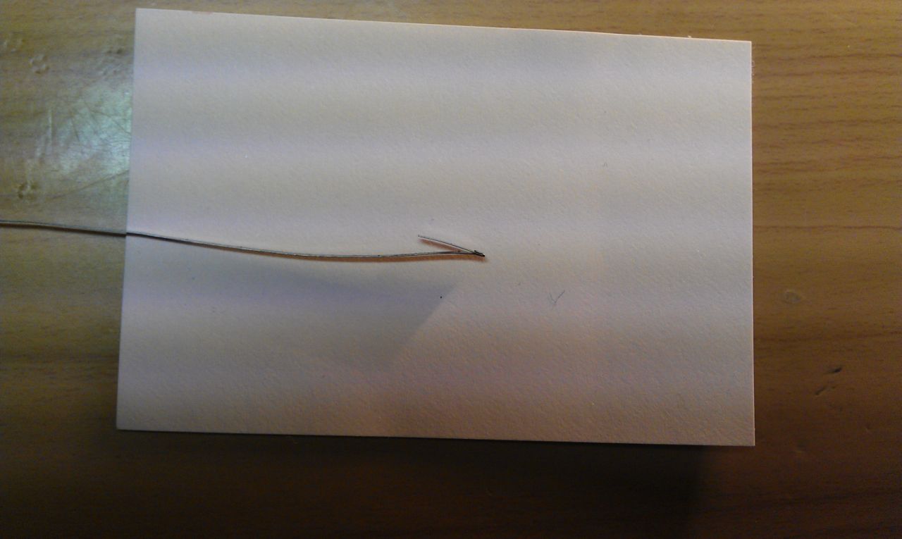

Я делаю следующим образом. Нагреваю пружину и сгибаю её на 3-4 мм, и в этот же сгиб вставляю отрезок такой же пружины длиной 6- 8 мм. Получается очень надёжно

Крючек пружины ниже самой пружины на 0,1-0,2мм.Если вставлять кусочек самой пружины,тогда крышка барабана со стороны нового крючка не сядет плотно на свое место.Буртик крышки в него упрется
Правда некоторые умудряются с такой силой надавить на крышку,что в этом месте буртик крышки продавливается вовнутрь полностью
Потом в этом месте просачивается масло из барабана и пачкает механизм...
