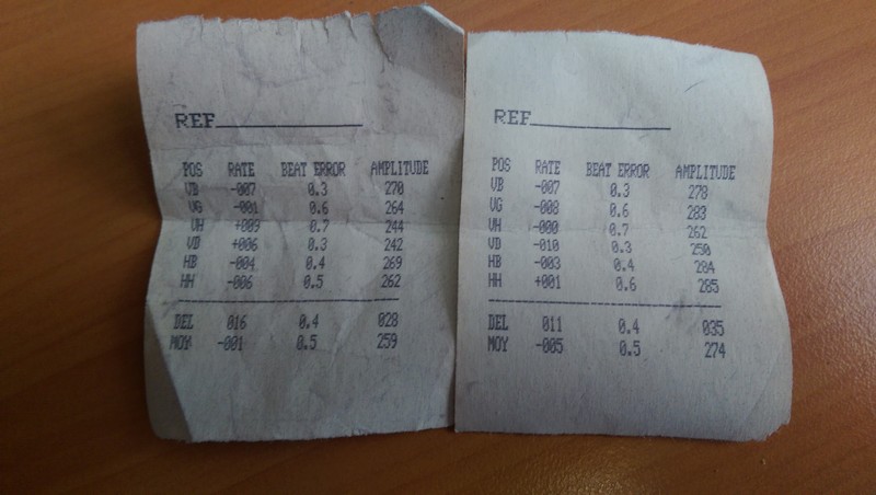

Всё-таки в "Точном ходе" используется странный измеритель точности и амплитуды. Хотя работники "Точного хода" и утверждают, что он - лучший в Москве.
Вчера был по делам в этом СЦ и между делом попросил сделать замеры своего Zenith Elite. Причём эти часы очень точные и позиционная погрешность у них совсем небольшая - специально потратил почти неделю на интегрированные замеры.
Замеры в "Точном ходе" меня просто шокировали. Когда я сказал, что такого не может быть, то они заново измерили. Результаты и первого, и второго замеров - просто жесть. И даже вопрос не в том, что они мало соотносятся с реальностью. Вы посмотрите НА РАСХОЖДЕНИЯ между результатами!!!
Замечу, что промежуток между измерениями составил минут пятнадцать.

Уважаемый probe,
Не совсем ясна претензия к нам и нашему прибору. Зная, что Вы, бесспорный лидер по замерам точности во многих мастерских, зная, что вы периодически читаете форум и получаете ответы, то есть безусловно в в теме, то мне как-то очень досадно не видеть следующего:
1. Вы не отметили главного - что это были за 15 минут - могли ли часы нагреться или остынуть
2. При каких настройках прибора Вы просили проверить часы.
3. Было ли выждано 20-25 минут после полного завода?
4. Просили ли Вы оставить часы, чтобы сделать замер через 24 часа, как это положено.
Хотя здесь мы с вами это обсуждали
http://forum.watch.ru/showthread.php?t=16047&page=8
Пожалуйста, уточните, просили ли Вы менеджера поставить время замера хотя бы 30 секунд для одного положения, чтобы показание было несколько точней?
Действительно ли часы точные, если ОБА замера указывают, что часы немного отстают? Может это при полном заводе, а при ослаблении завода, как и большинство других часов, часы начинают спешить, корректируя неточность полного завода?
Я уточню, что замеры точности у нас бесплатные, а прибор нужен всей мастерской, поэтому мы пользуемся стандартными заводскими установками прибора (20 секунд ожидание и 2 секунды замер для каждого измерения + время переключения), время замера составляет чуть менее 2,5 минут. При настройках 30 секунд время замера уже более 5 минут, что является непозволительной роскошью. Поэтому длинные замеры мы используем по умолчанию лишь при судебных экспертизах и спорных случаях.

У меня нет претензий к СЦ. И там, подтверждаю, любые замеры без вскрытия корпуса делаются абсолютно бесплатно. Респект! Я, конечно, оставил немного денег, т.к. не люблю, когда за работу не платят - а со мной всё же возились довольно долго.
Теперь по порядку:
1. Вряд ли - они были на моей руке до первого и до второго тестов.
2. Я ничего не просил, хотя специально сказал на всякий случай (просто был не в курсе, надо ли на это акцентировать внимание), что у часов частота полуколебаний 28,800. И кстати, после первого замера и моего недоумения меня специально провели в комнату мастеров и при мне стали второй раз замерять на приборе.
3. За 4-5 часов до этого я специально полностью завёл часы. Но, правда, часы-автомат и я их носил на руке.
4. Нет, не просил, поскольку в "Точный ход" приехал по другим делам, которые благополучно завершились при участии сотрудников "Точного хода". Им респект.
Нет, не просил. Притом, второй раз, когда при мне замеряли, абсолютно точно не выдерживали эти 30 сек. Но я и не вмешивался - я мало понимаю в таких приборах - а тут мастера, которые собаку на этом съели.
Да, они действительно отстают. Примерно -1 сек/сутки. Но позиционная погрешность по шести позициям при интегрированных замерах составляет порядка 4 сек/сутки.
И ещё, я ничего не имею против "Точного хода" - возил и буду возить туда часы.
