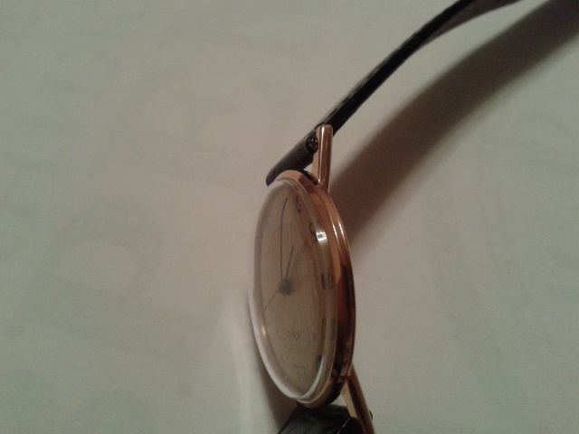

Приезжаю и мне вручают часы со словами: "У вас правка минутной стрелки".
Я смотрю на часы и обалдеваю, потому что минутная стрелка действительно выгнута под углом в 30 градусов.

Повторюсь, в часах все родное: корпус, стекло, стрелки и другое.
То есть люди просто разобрали часы, не смогли их собрать нормально, но почему - разбираться особо не стали. И предпочли наиболее легкое решение - погнуть стрелку. К сожалению, я до сих пор не могу понять, как это можно было сделать без согласия владельца с часами, которым более 30 лет.
При этом женщина приемщица проводила со словами "Выгибать назад не советую". Смысл этой фразы стал понятен только некоторое время спустя, когда в двух сервисах мне отказались чинить стрелку, поскольку побоялись, что можно повредить краску.

Так она там гнутая и стоит изначально. Ее по высоте поправили и все. Чуть цепляла за секундную. Какая была, такая и осталась.
Было 2 версии стрелок - длинные с длинной секундой и изгибом под циферблат, а также короткие с укороченной секундой (чтобы в стекло не упиралась). Те прямые.
Если настаиваете на прямой - я выпрямлю, вопросов нет, краска не пострадает.

Спасибо за разъяснение, Андрей!

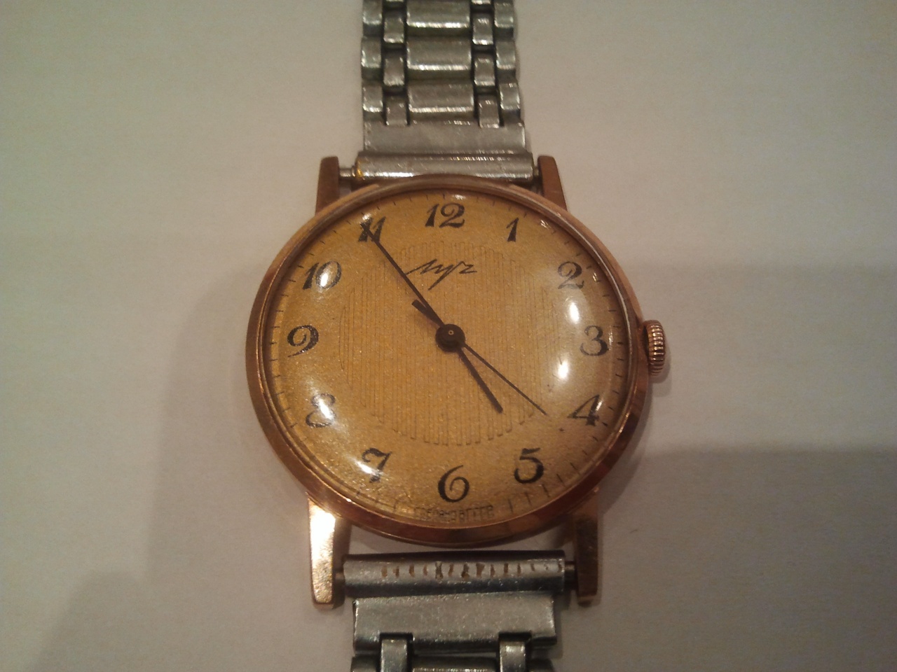

Я хорошо помню эти часы до ремонта и никогда не замечал, что минутная стрелка в них гнутая. У меня также есть несколько фотографий, на которых минутная стрелка визуально прямая. Например,
http://forum.watch.ru/attachment.php...8&d=1356450112
Сейчас изгиб заметен очень хорошо. Скорее всего это объясняется тем, что минутную стрелку подняли выше и расстояние до циферблата стало больше, а изгиб, соответственно, заметнее. Если стрелка такая, какая была изначально, то я не вижу необходимости что-то менять.
