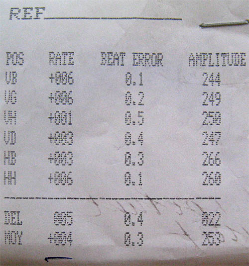

Цифр действительно немного больше. спасибо.
Дублирую здесь мой ответ по почте:
Здравствуйте, Евгений,
Формально часы в заводских допусках. Разброс 5 секунд в положениях (менее 10 сек), точность +4 секунды (-2 +4) - точность в норме. По амплитуде - она тоже фактически выше градусов на 10, т.к. мастер проверяет часы при заводских параметрах, а распечатки делают менеджеры при стандартных 50 градусах. То есть при 52 гразусах о всем показаниям прибавьте 10. Они знают ряд калибров, вроде Омеги с 38 градусов, Зенита и Вашерона. Но все калибры они не знают, тем более 50 - и 52 градуса - разница в статистической ошибке. Это не коаксиальная Омега, где разница велика существенно.
Реально в горизонтальных положениях у Вас значения выше 270 градусов, что тоже норма (до 310 градусов). В боковых положениях значения выше 255 градусов, что больше минимума - 200 радусов. Выкачка 0,3 - меньше 0,8.
Разброс в 22 градуса амплитуды говорит об очень хорошем техническом состоянии, а разброс точностей всего в 5 секунд - в хорошем изохронизме.
Пожалуйста, понаблюдайте за часами, как они ходят в реале. Подправить пару секунд должно удасться, это рутинная процедура, лучше ее делать не ранее, чем через пару недель нормальной носки.

Спасибо, успокоили, если это действительно так, как Вы пишите.
Я их отдавал, было +6, получил на выходе +4.
Я понимаю, что это рутинная работа, но ради этого мы и делаем РПС.
Другие ролики у меня идут в ноль, хотя возраст их значительный, считал, что и после РПС должно быть так же.

Хочу поставить точку в своём недавнем диалоге, вернее восклицательный знак.
После дополнительной регулировки мои часы идут практически в ноль.
Огромное спасибо Точному ходу и лично Андрею!
