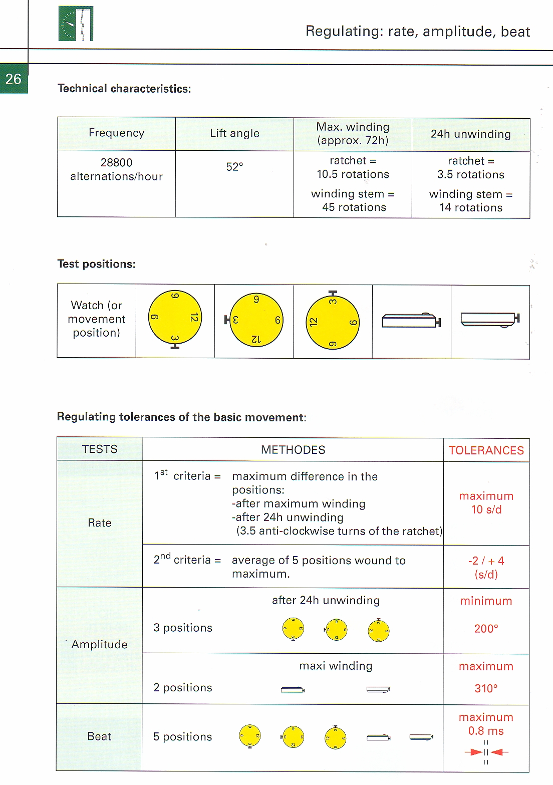

Я ранее публиковал здесь положительные отзывы.
Но недавно забрал ролекс после РПС.
Амплитуда 250, отклонение от точности - 4 сек.
С такими показателями ролики несут на РПС, а не забирают.
Если ошибаюсь, поправьте меня

Укажите плиз калибр и где делали замер (у нас замер в 6 положениях). Какая степень завода пружины. Меряется при полном заводе и через сутки.

Приведу скан страницы из мануала на 4130.
Максимальная амплитуда данной модели Ролекс 310 град в ГОРИЗОНТАЛЬНЫХ положениях часов, минимальная через сутки - 200 градусов в ВЕРТИКАЛЬНЫХ положениях часов.
Обычно если в горизонтальных положениях при полном заводе часы выдают 260-280 градусов - то это норма. Большая амплитуда грозит галопированием.
Угол подъема вилки для большинства современных Ролекс 52 градуса. У нас прибор по умолчанию выставлен на 50 градусов (занижение амплитуды примерно на 10 градусов). По точности есть 2 критерия. 1. Расход значений в положениях при разных уровнях завода - до 10 секунд в сутки, второй критерий - среднее значение для 5 положений от -2 до +4 секунд в сутки ( то есть в отдельных положениях точность может выходить за эти рамки, но укладываться в 10 секунд между положениями). Желательно не регулировать сразу часы после ремонта, а поносить их пару недель и понаблюдать. Тогда подстройка точности с учетом индивидуальной носки может дать лучший результат.

Замер делали у Вас, вероятно, мастером, который обслуживал часы (приложен к приемной накладной 22368)
Устно разъяснили, что показатели супер, я не стал спорить с Вашими девочками.)
Калибр 3135
Спасибо, с теорией я знаком.
