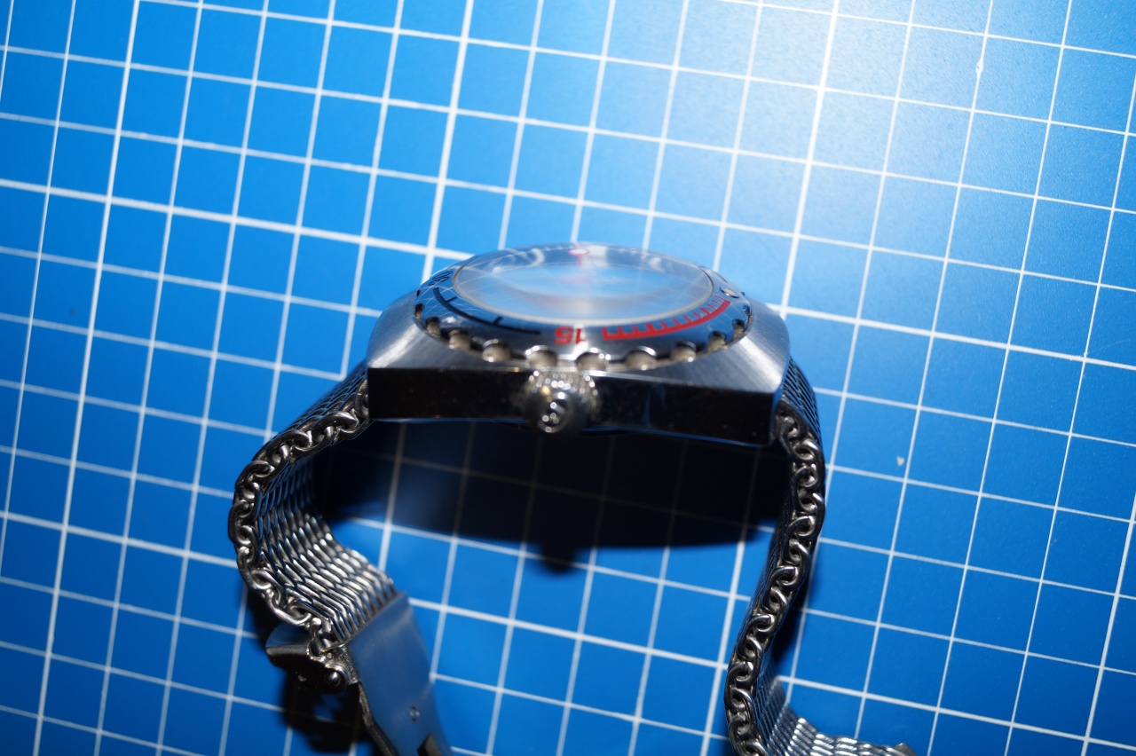

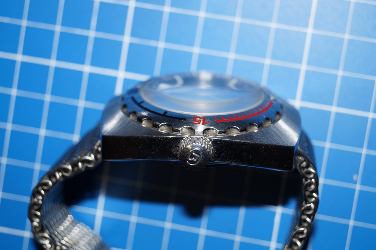

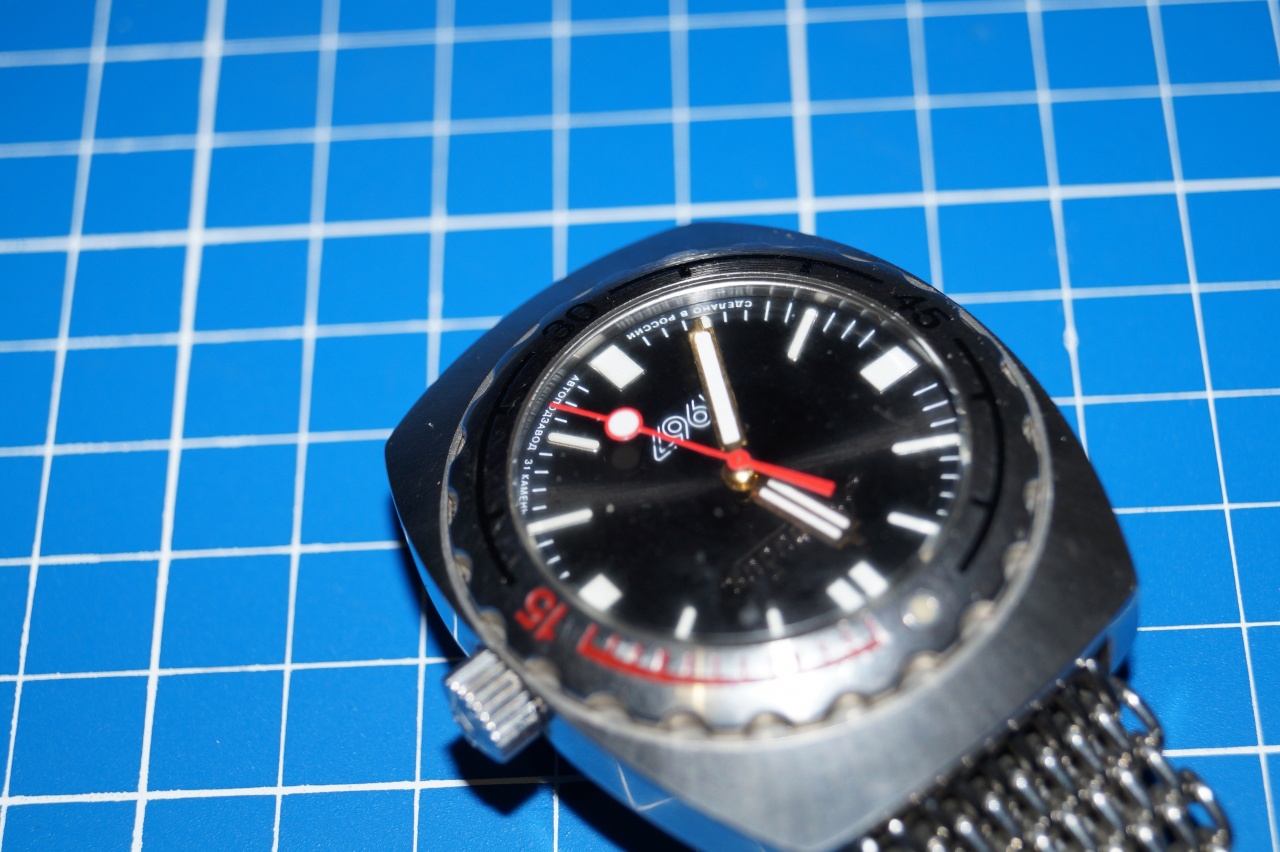

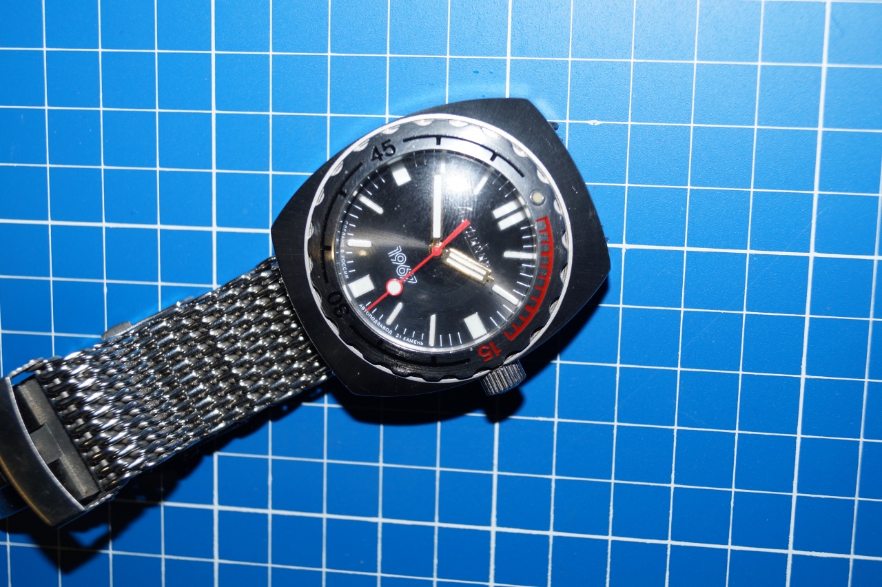

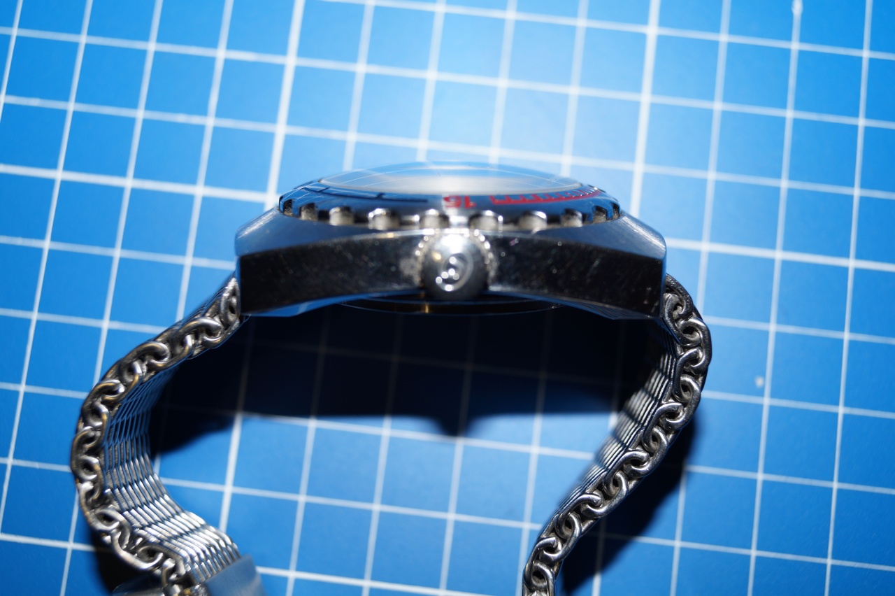

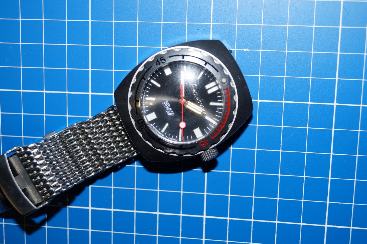

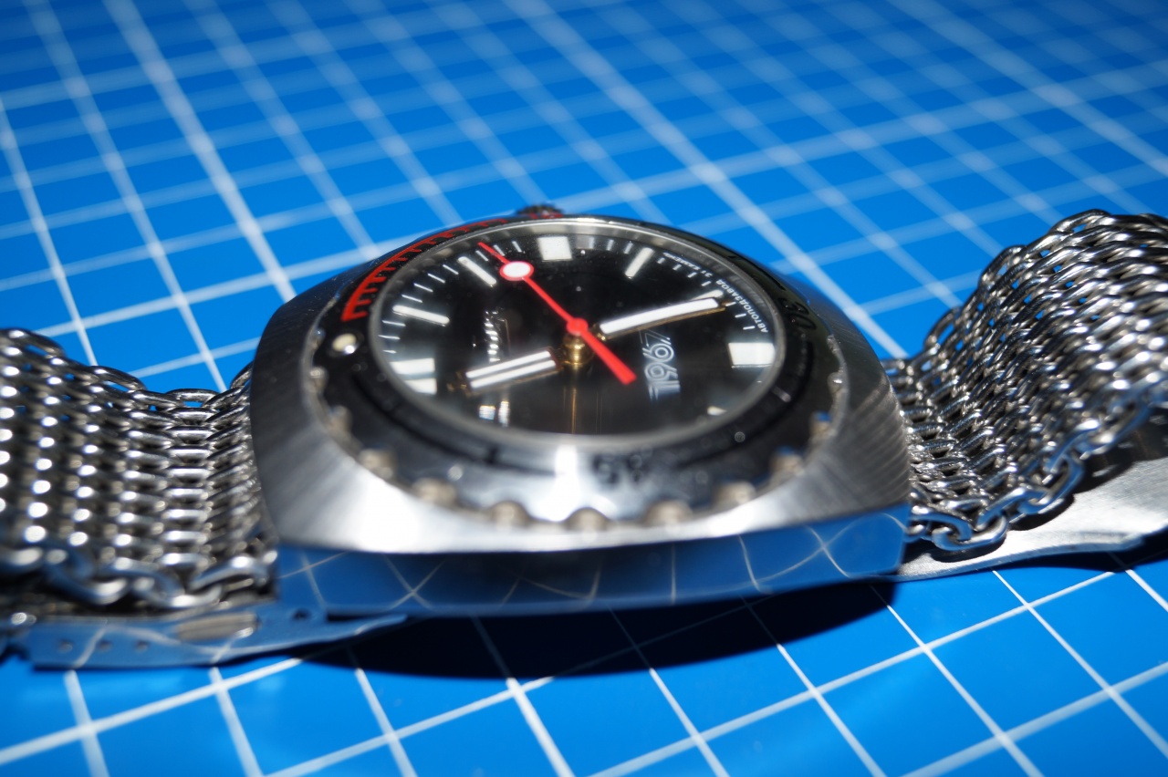

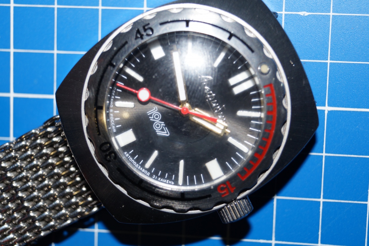

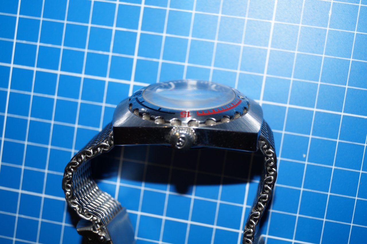

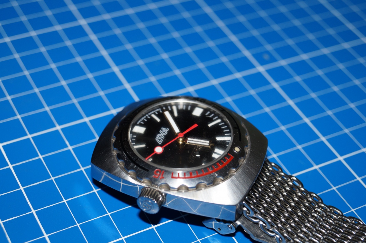

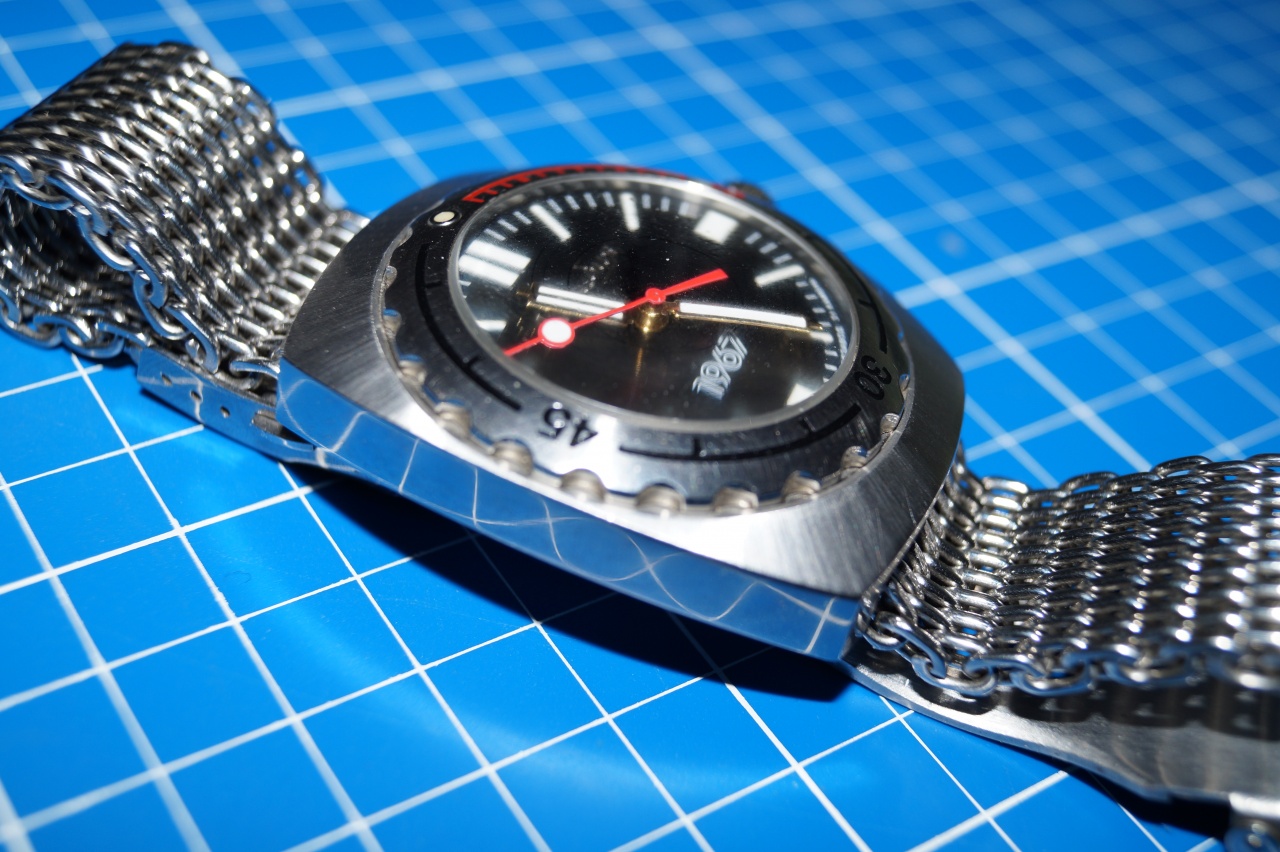

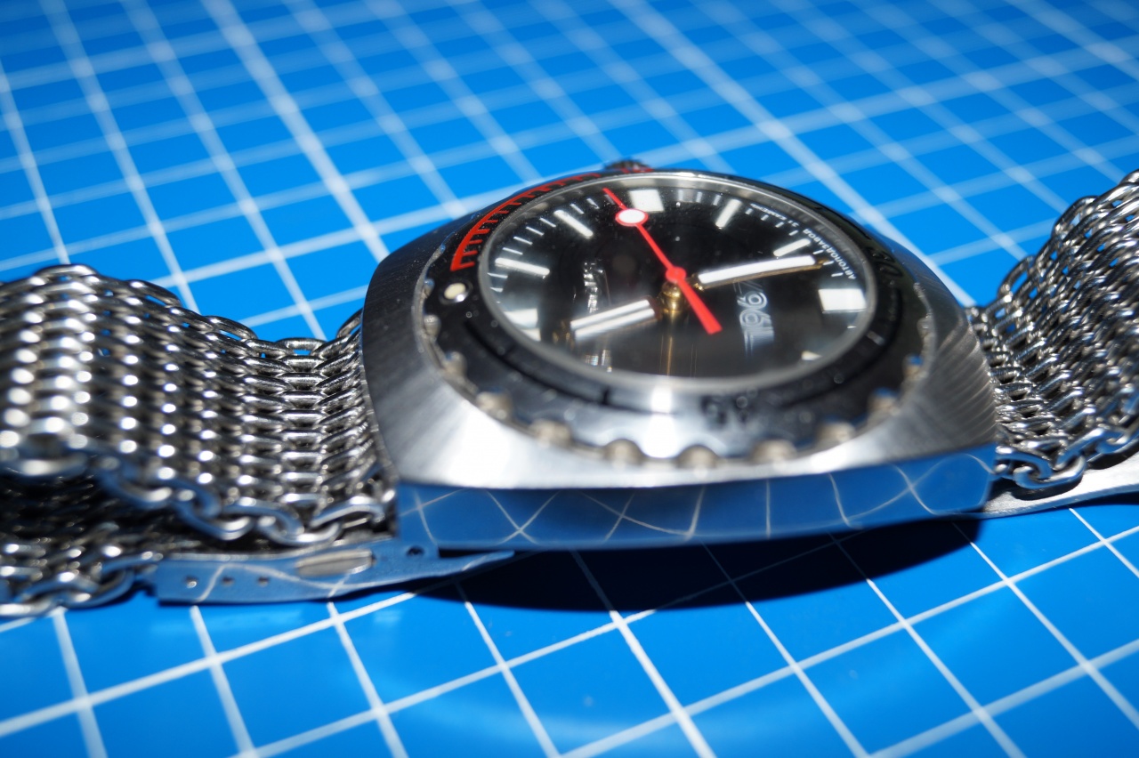

такая большая фаска необязательна, это уже "на воду дули"

У меня проблема решилась после замены гнутого стекла на стекло формы линзы. Больше ничего не лопается, несмотря на активную эксплуатацию
А как теперь стало с водозащитой, пробовали нырять, хотя бы с трубкой?

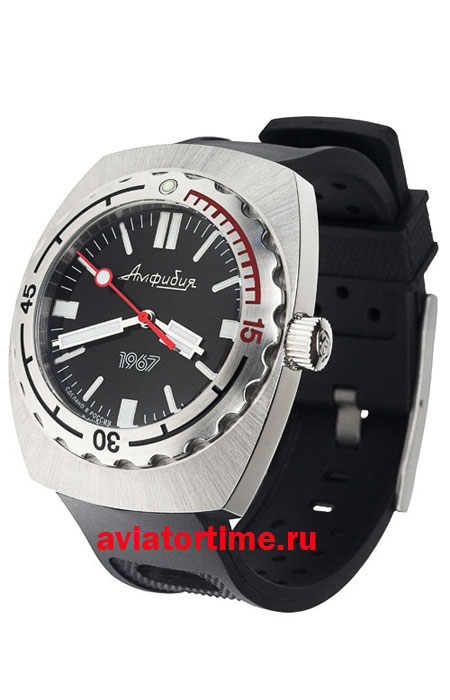

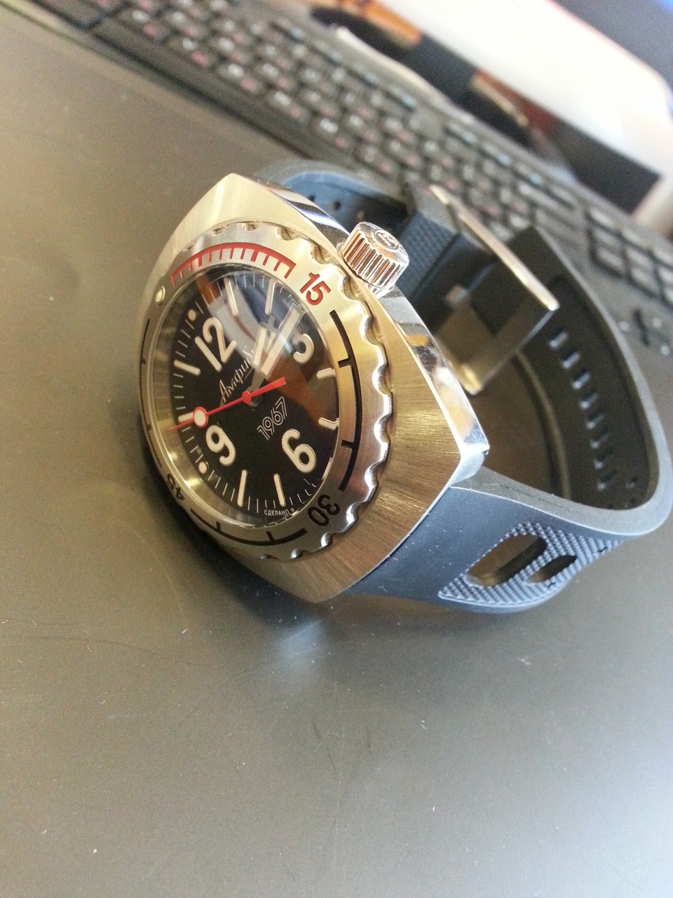

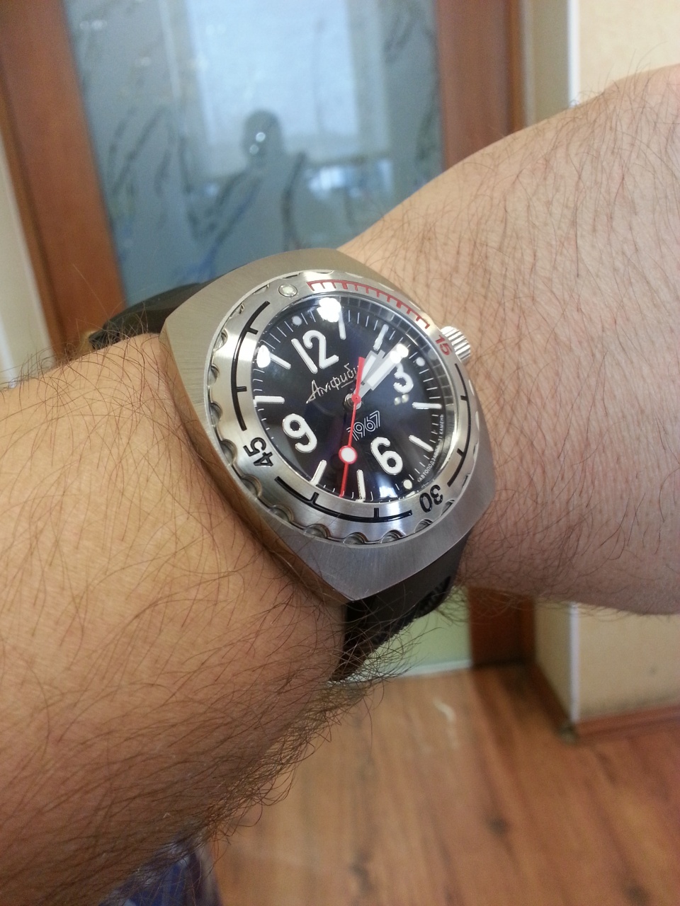

Это у вас, что за котлета, оригинал выглядит по другому

Со временем шелуха облетает.
Сообщение от skynomad Посмотреть сообщение
фаска необязательна
Впишите в очередь, как только так сразу. Я так понял что стекло слегка отличается, внутри как линза.

Нырять пробовал без маски, все нормально с герметичностью.
Да, форма линзы : со стороны цифера плоское, снаружи сферическое. В центре толщина получается совсем убойная с учетом того, что на краю оставлены родные 2,4 мм ( вроде помниться столько у оригинала)
P.S. Сначала была изготовлена точная копия оригинального стекла, но при активной эксплуатации прожила не долго( около 3 месяцев). Причем рассыпалось точно также как родное. Тогда сделали линзу, она не ломается

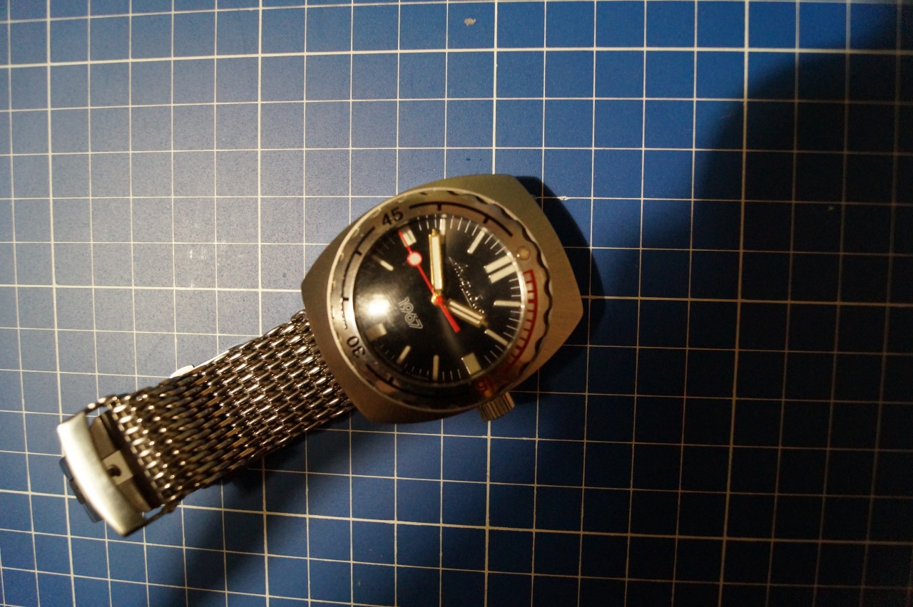

Спасибо за фото. А можно ещё одно "в фас", хочется в глаза ей заглянуть на предмет искажений
