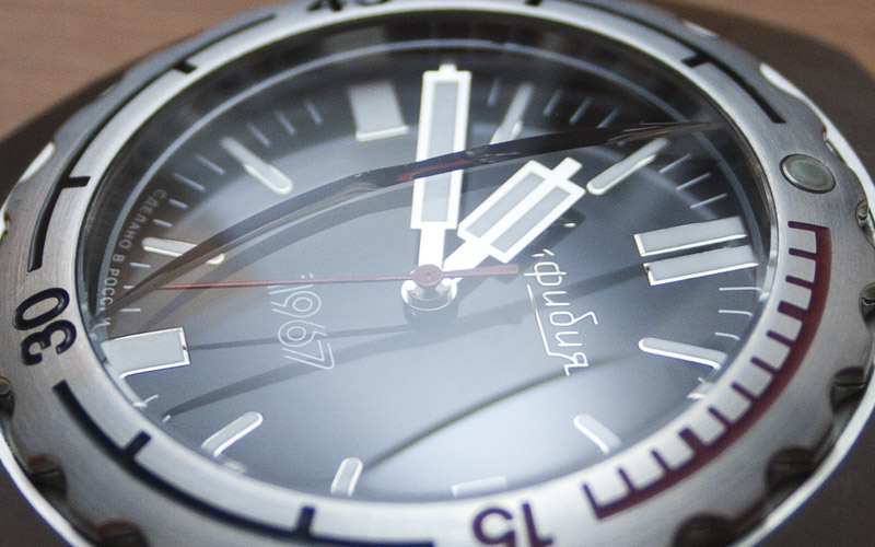

Уже нашел новое стекло - сапфир, стоит 300 рублей. Правда толщина 1,5мм. Как вариант. Но буду искать 3мм. кристал и желательно выпуклый.
С завода ответили:
Самостоятельно заменить стекло в этих часах Вы не сможете, будет нарушена герметичность корпуса. Стекло впрессовано в корпус, дефект исправляется заменой корпуса.
Т.е. не получится впрессовать сапфир?

1. Сапфир не царапается. На всех часах со стеклами у меня царапины. На сапфире - нет ни одной. Сапфир это оксид алюминия - его крошкой покрывают наждачную бумагу. Его можно поцарапать алмазом или карбоном кремния, но на практике при носке часов на руке не царапается.
2. Сапфир прозрачнее стекла. Это сразу заметно если положить рядом часы с сапфиром и часы со стеклом (даже хрусталем. Особенно если сапфир с антибликовым покрытием. Думаю что в случае со стеклом роль играют микроцарапины, которве глазом не видно, но которые его слегка замутняют.
3. Сапфир крепче стекла. Не так просто его расколоть, хотя если постараться можно.

А я поставил именно 1.5мм - оно даже несмотря на выпуклость не высовывается из ранта (безеля) - будет меньше стукаться.
Впрессовалось нормально (у хорошего часовщика должен быть инструмент для впрессовывания) тест давлением прошло.
