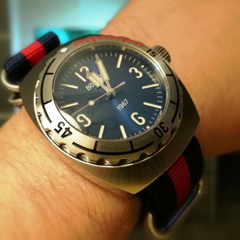

На синем толстом zulu будет хорошо смотреться. Пока только такой, с красной полосой. Заказал синий в тон циферблату.
Поставил ровно циферблат. Оказалось весь механизм закреплен там всего на двух маленьких пластинках. Со временем, если винтики ослабнут, то механизм будет болтаться. Фото не успел сделать, мастер быстро работает.
На герметичность собранные часы 100% не проверяют. Прокладка была криво вставлена, половина не попадала в паз. Да и прокладка там - тоненькое резиновое кольцо. Не соответствует 200 м, как мне кажется.
Советую всем зайти в мастерскую, открыть часы и посмотреть/поправить прокладку...
Как-то всё несерьезно. Но моему товарищу понравилось и он заказал себе сегодня зеленые. Посмотрим, может что изменилось.

В общем, это наиболее распространенный тип герметизации сейчас - задняя крышка с закруткой с тонкки круглым в сечении кольцом - так?
100-200 метров такое делают часто, да и 300 метров - тоже.
Амфибийная штатная система с крышкой и гайкой, имхо, вполне хороша, но более зависима от качества резины и срока ее службы.
