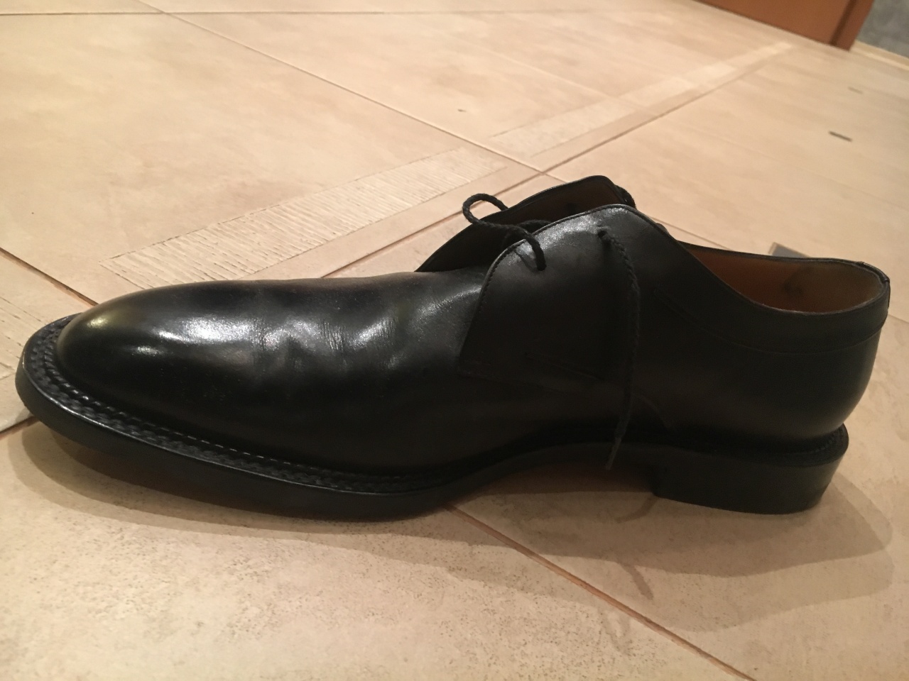

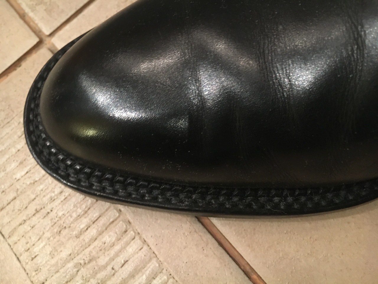

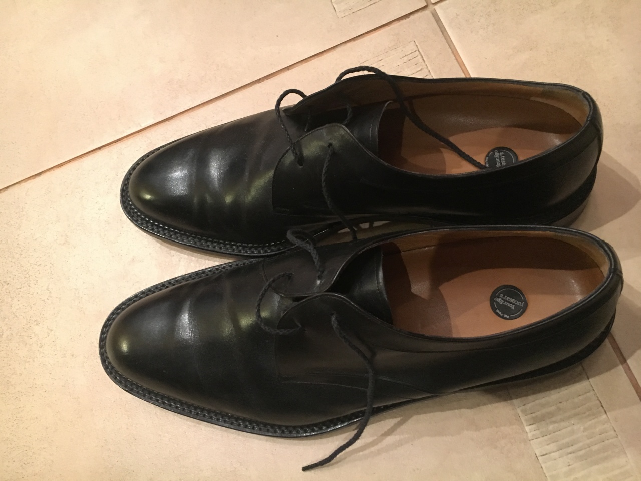

здравствуйте уважаемые люди!
купил тут по случаю на ebae вот такие туфли.
может кто прокомментирует способ крепления подошвы, и эти строчки для чего две, для красоты или еще для чего.
кажись их сделали давненько. может просто не обращал внимания.

ruslas у Вас это A.Testoni, могу ошибаться, но кмк тип конструкции Bologna - это одна из самых известных итальянских конструкций обуви. Особенно её любит A.Testoni, у них много моделей, сделанных именно в конструкции Bologna. Из куска кожи формируется нечто вроде трубы-мешка — это и получается верх обуви, который сшивается, а затем пришивается к подошве по типу Blake. Внутренняя подметка (insole) тут очень тонкая и мягкая или отсутствует вовсе (в отличие от Blake и Goodyear Welted). В результате получаются очень гибкие, мягкие, комфортные, изящные и узкие туфли. Их главные недостатки: слабая защищенность от влаги и сравнительно небольшой срок службы.
