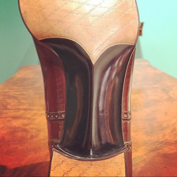

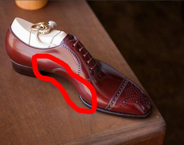

Как-то уже рассказывал для чего это делается. Вот две пары одного производителя tyeshoemaker - одна со скрипичной талией , другая без - вид сверху:

Обведенным выделена разница этих двух вариантов, но когда обувь на ноге - разница более видна. Рант со скрипичной талией не виден в том месте где она проходит. Раскатывают кожу на подошве обычной деревянной круглой палкой, "лишние" края после раскатки подрезают вот до такого состояния (пример Eiji Murata ):

Помимо эстетики внешней и самой подошвы - это дает очень плотное прилегание к ноге в этой области и отсутствие пустот за счет узости подошвы в этом месте. Верх как бы обволакивает ногу в окружности:

В этом случае, кроме относительной эстетики самой подошвы, ничего нет. Пусть не совсем обычная, но это всего лишь готовая "накладка" от которой нет практической пользы. Внешне обувь выглядит как с обычной подошвой. Скрипичная стОит обычно отдельной платы.

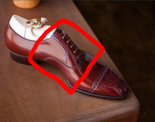

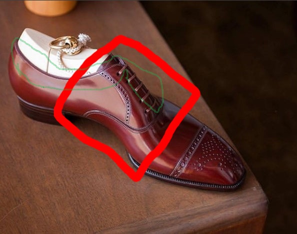

участок, который обведен зеленым цветом,похоже выполнен в обрезку.Если это так, то это еще один европейский косяк,который не допустим в ручном пошиве обуви, тем более bespoke, который упорно повторяют японцы.Но нужно отдать должное японским мастерам-у них строчки,отделка выполнены безукоризненно!

участок, который обведен зеленым цветом,похоже выполнен в обрезку.если это так, то это еще один европейский косяк.который не допустим в ручном пошиве обуви тем более bespoke

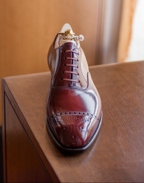

В обрезку это как? Это bespoke, вот вид этой пары спереди

Valery, кстати кожу по ссылочке Rolko рекомендую Вам для работ, кожа очень хорошая, толщину бы ей чуть побольше наверное.

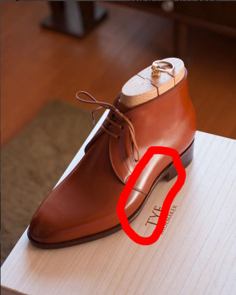

В обрезку-это когда края просто обрезаны и окрашены,так шьется массовая дешевая обувь.Чтобы края выглядели прилично края верха кожи и под клада утончают и между ними укладывают сложенную полоску кожи на 1-1.5мм. выше уровня верха и под клада. второй вариант,это когда края окантовывают более тонкой кожей,ну и третий вариант более сложный и трудоемкий- это в загибку,когда край верха кожи снимается на нет,укладывается не растягивающая прочная, но тонкая лента шириной от3-5мм промазывается резиновым клеем и загибается,такой край выглядит эстетично и красиво.
В bespoke обуви не то,что края,но и накладные детали должны выполнятся в загибку.А если подходить более консервативно по старой технологии, то в bespoke обуви детали должны сшиваться только стачным швом!

Им нет смысла на этом экономить т.к. шьют около 30 пар в год, да и прайс позволяет. Вот здесь на фото видно, что используют первый Вами описанный способ даже на пробной паре
