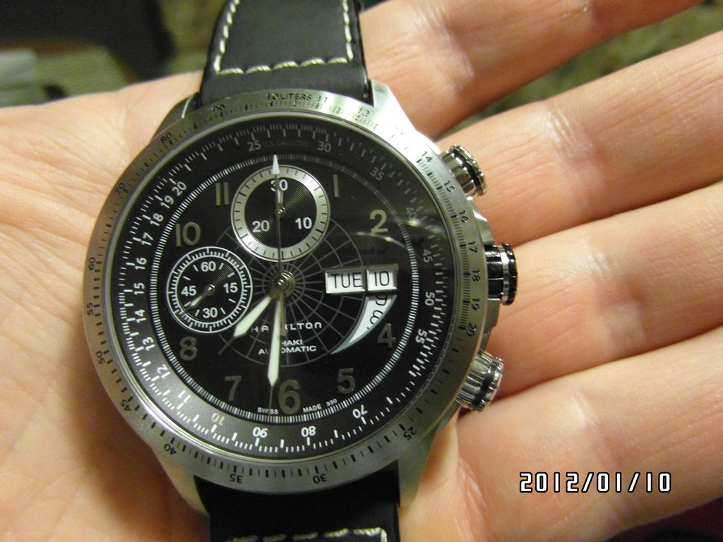

Напомню о себе. Объясните мне пожалуста отсутствует ли в механизме часовой счётчик, т.е сам узел, если в часах такой функции нет? На примере вот этих часов на 7750?

убрали часовой счетчик (колесо)+ рычаг обнуления..
в общем упростили калибр и все

Спасибо большое. Насколько я знаю, в этом узле - часовой стопор, единственная пластмассовая деталь, которую тоже убрали. Это немного радует.

Сообщение от markol Посмотреть сообщение
По моему не везде пластиковая , в старых RW у меня стояла пластиковая , в остальных вроде бы из металла !

Брайт меняет её на металическую. Но, в принципе, насколько я слышал, пластмассовая не выходит из строя.
