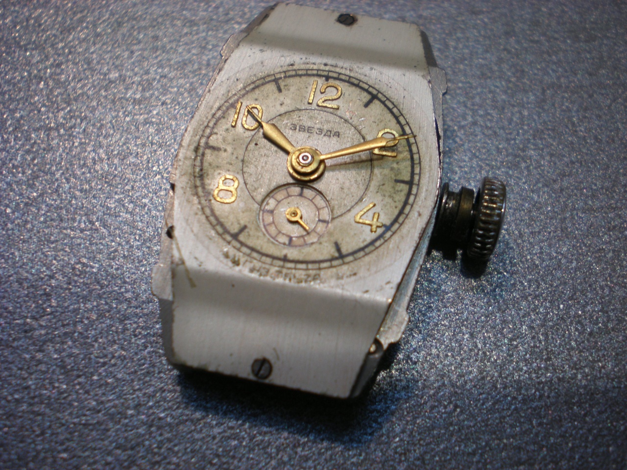

Сабж, фото прилагаю. Слышал что можно помыть циферблат в мыльной воде. Поможет ли это в данном случае?

Возможно, что поможет. Немного. Как новый, он, конечно же, не станет. Но в любом случае, кроме мыльной воды, ничем не мойте. Да и мыльной водой - тереть нужно без особого усердия.

Не поможет. Это лак стал комками и потемнел. В любом случае слегка, без фанатизма, промойте посудомоечным моющим, просто станет чуть чище. А проблемы в замене не вижу. Их встречается еще не мало.

Этому циферу вряд ли что уже поможет. Но попробовать можно, все равно на выброс.
1. Фэйри с беличей кисточкой. Слегка моете пеной. Отойдет только грязь, все дефекты, естественно. останутся.
2. Если цифер серебрение, то опустите его на некоторое время в перекись водорода, самую простецкую из аптеки. Чистит неплохо. Царапины останутся.
Не увлекайтесь, все только без фанатизма, новым не станет.
