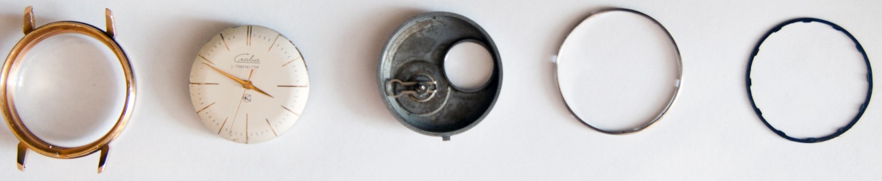

Сегодня утром приобрел наконец-то давно разыскиваемые советские часы - Слава Транзистор. К сожалению, радость от обладания этим раритетом слегка омрачает то, что часы не на ходу. Более того, не хватает как минимум одной детали - задней крышки от отсека с батарейкой (ну и самой батарейки, понятное дело, тоже нет). И почему-то не вращаются стрелки при поворачивании "заводной головки" (или "заводного кольца" - не знаю, как назвать его в Транзисторе).
Назрели следующие вопросы:
1. Насколько критично состояние механизма? На фото видны следы коррозии на мостах. Все это чинится, убирается, восстанавливается?
2. Где можно найти крышку от отсека с батарейкой? Или как-то сделать (выточить) ее у хорошего мастера на станке? Возможно, такая крышка подходит от какой-то модели американского Аккутрона (хотя у меня есть Аккутрон 214 Spaceview - крышка от него слегка великовата, в резьбу не входит)?
3. Какая батарейка требуется в эти часы? От американского Аккутрона подойдет?
4. На задней стороне корпуса выгравирована дарственная надпись. Мне она мозолит глаза. Было бы еще что-то вроде "В подарок Леониду от Никитоса" написано - куда ни шло, оставил бы. А так - хочется ее убрать. Такие надписи убираются с корпуса полировкой? Или придется смириться?

Дважды написал мастеру, чьи координаты вы мне дали - никакого ответа, увы, не получил. Выход - ремонтировать в России-матушке! В первую очередь нужно найти крышку под отсек батарейки.
Не подскажете, может, от какой-то модели Bulova Accutron эта крышка подходит? Или можно ее выточить на станке (с трудом представляю себе, как, но вдруг)??

Да, я у него уже отремонтировался. Но он часы так и не доремонтировал, хотя узнал я об этом уже при получении часов в России. Отдал их на "доремонтирование" в Москве.

Вообще не шли. В Москве мастер сказал, что одно из колес в механизме имеет дефект (стерлость в одном месте) - и на этом месте часы останавливаются.
