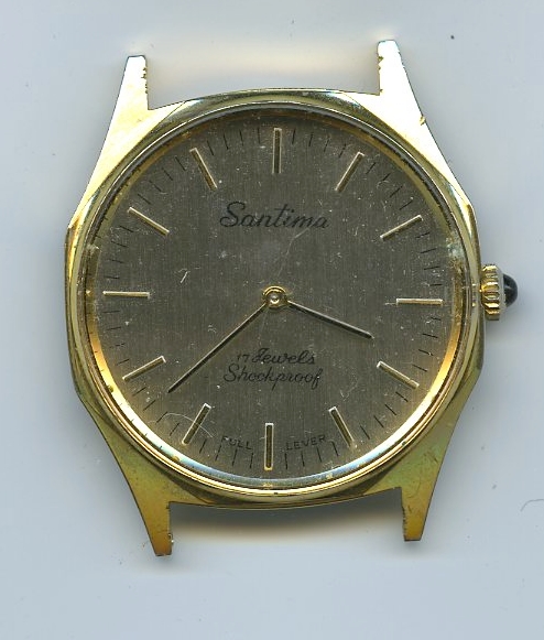

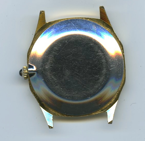

Подскажите,что за часы Santima?
Santima есть такие часики,но вот беда не знаю о них ничего.
Часы на ходу,но очень сильно бегут.
Подскажите

Старый 23.12.2011, 12:26
Аватар для ZOV
ZOV ZOV вне форума
Регистрация: 20.09.2009
Адрес: Россия, Архангельск
Сообщений: 8,170
Сказал(а) спасибо: 6,728
Механизм покажите.

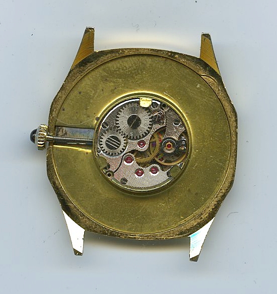

Старый 23.12.2011, 12:31
sss5 sss5 вне форума
Регистрация: 03.10.2011
Сообщений: 242
Сказал(а) спасибо: 81
Поблагодарили 168 раз(а) в 32 сообщениях
Внутренность

Старый 23.12.2011, 14:28
Аватар для ZOV
ZOV ZOV вне форума
Сообщений: 8,170
Это Чайка 1601
Старый 23.12.2011, 14:47
Сообщений: 242
Сообщение от ZOV Посмотреть сообщение
Это Чайка 1601
Что и механизм наш?
Или это похоже на них?
Старый 23.12.2011, 17:35
Аватар для ZOV
ZOV ZOV вне форума
Сообщений: 8,170
Нехороший тон пихать в мужской корпус дамский мех через адаптер. Но в 90-е этим многие стали баловаться. Луч до сих пор такое "творит". Кому Углич свои машинки сплавлял теперь уже и не найти.
Даже отделка и пружина накладного камня баланса как у Чайки. Так что думаю, что наш.
А что там на барабанном колесе написано?
C1601A , 17 jewels
Старый 23.12.2011, 19:17
Аватар для ZOV
ZOV ZOV вне форума
Сообщений: 8,170
Сообщение от sss5 Посмотреть сообщение
C1601A , 17 jewels
Наш и есть. Chaika 1601A. Углич.
