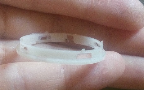

Уважаемые форумчане! Кто подскажет, что это за хрень в часах?

Проставочное кольцо. Заполняет промежуток между механизмом и корпусом. Держит механизм, не позволяя ему болтаться. Поставьте обратно
Поставила обратно. В других часах его-то мне и не хватает. Механизм начал немного болтаться. Его отдельно продают?
