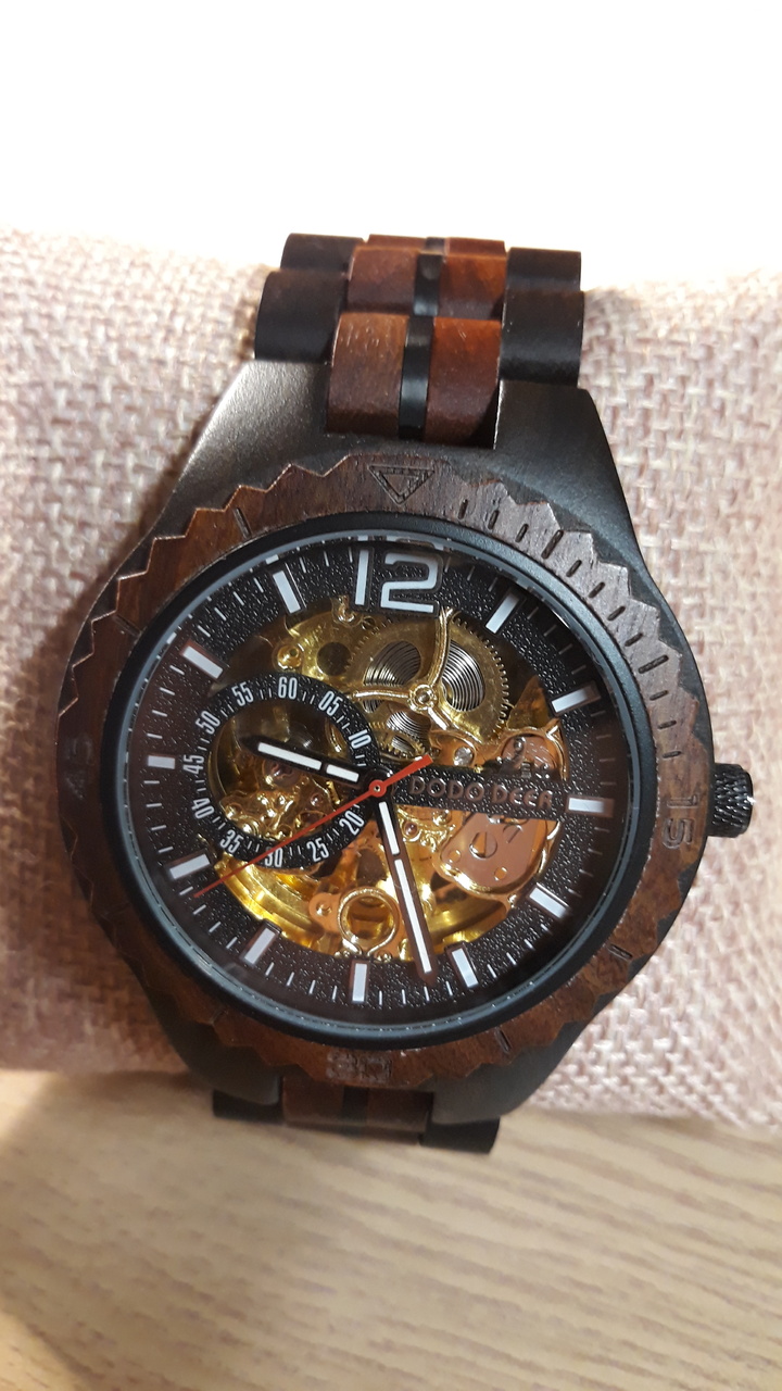

Привет всем,
Не нашел на форуме какое-нибудь упоминание о часах этой фирмы, поэтому решил открыть отдельную тему.
Глянув на богатства Али-экспреса, решил прикупить часики китайского прома. Не в качестве основных часов, а в качестве эксперимента и "шобы былО". Взгляд упал на экзотическую штуковину фирмы Dodo Deer, экзотичность 2 в 1 - скелетон в дереве (см. фото). У меня никогда не было скелетонов, а про деревянные часы узнал только на Али. Так что пусть будут... Какого-либо номера/названия у часов нет, нет также номера у часового механизма.
Если на форуме "Сан Мартин" называют микробрендом, то куда отнести сабж, вообще не знаю. На Али есть еще похожая фирма с названием "Dodo Bird", тоже выпускает деревянные часы. Если я правильно понимаю, это отсылка к книге Люиса Кэрола "Алиса в Стране Чудес" - вымершая птица-дронт. Но что такое "Dodo Deer" - ума не приложу!
Стоимость часов около 40 евро-енотов (ящик, подушка... все пучком). Сначала показалось, что это очень дешево для таких часов, но при ближайшем рассмотрении понимаешь, что китайцы умеют экономить и наверное, реальная стоимость более-менее соотвествует трудозатратам на производство девайса. Механизм выглядит просто, шестеренок мало, наверное, сделан из дешевых сортов метала. Сам механизм заключен в корпусе из металла и пластика, задная крышка прозрачная. Головка завода маленькая, неудобно заводить. Головка вытаскивается в 1 положение для перевода час/мин стрелок. Секундная стрелка не останавливается. Запас хода довольно неплохой, полного завода хватает на 40ч и даже больше.
В описании написано, что переднее стекло - "хардлекс", заднее просто стекло, наверное, минеральное. Безель не вращается.
Присутствует прямой "обман трудящихся" - на рекламных картинках светятся не только стрелки, но и деления часов и цифры. В реальности, люм только на час/мин стрелках. Кроме того, на рекламной фотке обратной стороны на механизм нанесен узор. В реальности узора нет.
Снял несколько звеньев с браслета. В центре деревянных звеньев по-моему все-таки пластиковая вставка, но может и металл... не понятно (в описании написано "металл"). На руках часы сидят хорошо.
Про точность хода отпишусь позже, сейчас делаю замеры.
Такие дела.

Провел измерения точности хода часов Dodo Dear, методом ежедневного завода часов в ручную. Конечно ничего экстраординарного не случилось, точность средненькая:
часы отстают со скоростью -24 сек/сутки (как среднее за 7 суток).
Причем плохо даже не это, а то, что точность сильно плавает от дня ко дню. В 1 день разница с эталоном может быть 20 сек, а следующий день эта разница 48 сек. Не понял от чего это зависит, может от уровня завода, но это не точно... В 1 день отставание было 48 сек, когда я завел средненько. После я завел очень хорошо, и был поражен, что на следующий день разница оказалась 0 сек.
Резюме: симпатичная игрушка из дерева для людей, которым достаточно точности времени +-1 мин.
