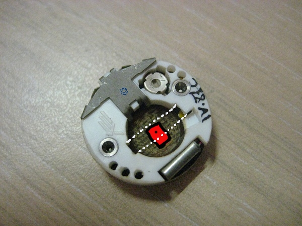

Господа,подскажите пожалуйста! Есть часики Электроника 5,женские/детские ,хочется их оживить. Не могу понять,где должен быть плюсовой контакт? Должна быть перемычка и она утеряна? И какой элемент питания подойдёт для данных часов?

Да, в ваших часах утерян минусовой контакт. Он вставлялся в прорез на дне батарейного гнезда. Есть два варианта исполнения этого модуля, которые я видел. Такой как вашем случае, который вставляется, а второй впаяный.

Типо такого должно быть: Нажмите на изображение для увеличения
ID:	1022080 где красный-лепесток впаянный в техн. проём в плате,белым пластина прижимающая батарейку(по идее должно работать и без ней,тока батарейка будет вываливаться всегда при открытии),синим пружинка-контакт плюса к плате находящаяся под пластиной. Элемент питания подойдёт стандартный типа AG-3

Никогда верхней пластины на таком модуле не видел.

Ну а посадочные места там тогда для чего?

Благодарю за ответы! Судя по всему этот контакт там особо и не держался,раз так просто пропал. Попробую засунуть от китайской болванки похожий

Сообщение от Mital1488 Посмотреть сообщение
Технологические, позволяют отвязаться от корпуса часов, если нужно поработать с модулем.

Сообщение от El Golfo Посмотреть сообщение
Ну уж не совсем так просто. Подразумевалось, что часы обслуживает человек знакомый с внутренним устройством и конструкцией данных часов. А значит он первым делом этот контакт вынимал из гнезда и вставлял обратно уже по мере необходимости или при сборке. Человек не знающий этих фишек естественно терял этот контакт, когда переворачивал мех гнездом вниз. Обычно, если сразу обратить внимание, то он сразу же обнаруживается тут же на столе, но это если знаешь. А когда не знаешь, то случайным движением рук смахиваешь со стола и пиши пропало.

Все верно: пластины на "+" быть не должно, контакт на "-" просто вставляется в отверстие и прикасается к контактной площадке под ЖКИ. В большинстве случаев он и не припаян.
