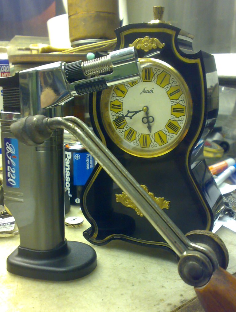

А вот мои.
Левая удобна тем, что стоит сама и руки свободны, а правую (бензиновая, самодельная) зажигаю для больших работ (пайка барабанов и колёс в настенных часах).
