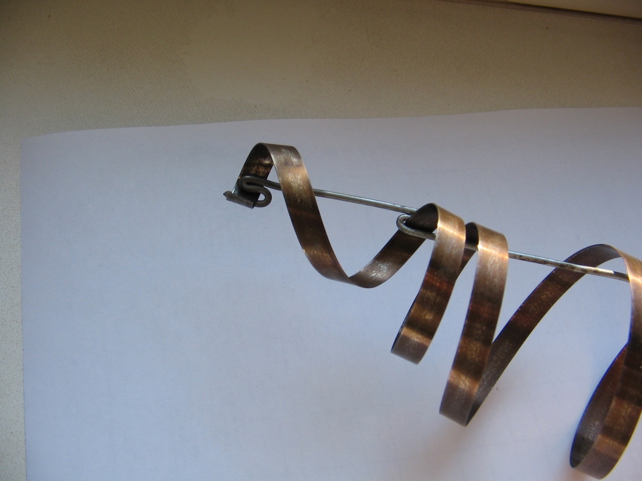

Для того,чтобы отпустить внутренний конец пружины можно согнуть из мягкой стальной проволоки приспособление (для часов ОЧЗ надо взять проволоку 3мм). Внутренняя часть пружины выдвигается и закрепляется в приспособлении.Можно отпускать на газовой печке, сняв конфорку, получается узкий факел. Греем до красна и медленно поднимаем вверх нагретую часть,чтобы замедлить остывание,пружина лучше отпускается. Пробиваем пробойником отверстие и растачиваем его надфилем до нужной формы. Гнём пружину под заводной вал, добиваемся надёжного зацепления. Конечно часть пружины работать уже не будет, но оставшейся вполне хватит, завод обычно не менее 14 дней (6 оборотов) раз в неделю на 3 оборота не перетягивая, заводить лучше 1 раз в неделю на три оборота - пружины и барабаны целее будут. Как пружину заправить в барабан уже писали не раз,сложного нет ничего, крепко держите в руках,чтоб не вырвалось.
ID:	186102   Нажмите на изображение для увеличения
