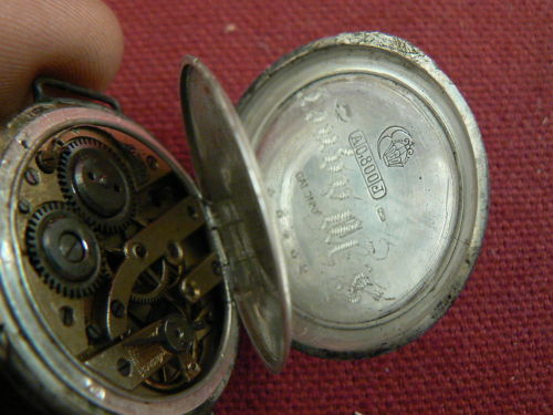

Подскажите, что за часы и возможно ли их починить?
ID:	173111   Нажмите на изображение для увеличения
ID:	173112   Нажмите на изображение для увеличения

Открытый корсетник с припаяными ушами. Похоже, что боковой анкер или штифтовой спуск. Такие обычно ремонтопригодны. Несите мастеру, по фото диагноз не поставить.
Спасибо.
А какого они времени и кто производитель или они "безымянные".

По Вашим фото ничего не видно. Одно ясно - Швейцария рубежа веков.
Думаю что циллиндр.Чтобы точно определить надо фото механизма прямо сверху.Если цилиндр и убит баланс,чинить вряд ли кто возьмется.А если и возьмется,то цена ремонта будет выше,чем можно купить такие же рабочие часы.
Да, это цилиндр, спусковое колесо вроде цело.
Проблемы с пружиной, и наверно их надо почистить.
Баланс находится на одной оси с цилиндром, но опора есть только на верху, так и должно быть? цилиндр снизу опирается только на зубья спускового колеса?

По Вашему описанию сломана нижняя цапфа баланса. Ремонт будет большой проблемой. ИМХО экономически нецелесообразно. При цене часов до 1000 руб. ремонт подобный встанет более чем в 3000.
А как она расположена? Цилиндр снизу упирается на неё?, но под ним спусковое колесо. Пытался найти информацию в интернете, но не нашёл никакой информации какая опора у баланса внизу.
Буду благодарен если кто нибудь даст ссылку или объяснит, спасибо.
