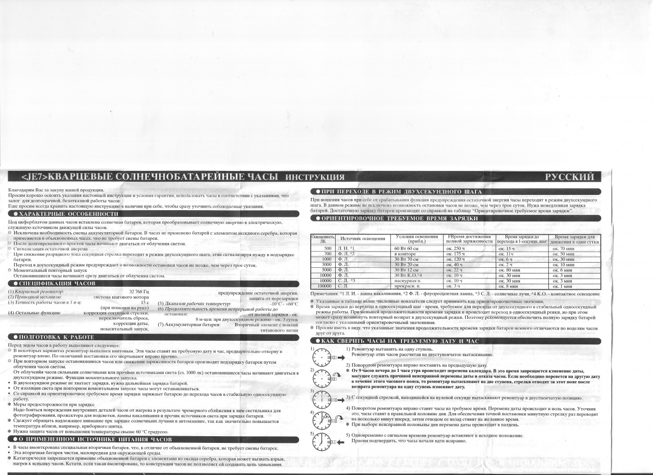

В инструкции к моему солнечному Ориенту была таблица, в которой показывалась зависимость между источником света и временем зарядки.

Сообщение от 142w Посмотреть сообщение
интересно посмотреть.
Неужели Сейко не дает такой информации? Или Вам положили не все?

Не, такого вроде не было, посмотрю еще как до коробки доберусь, но я б заметил, думаю. Спасибо за скан!
