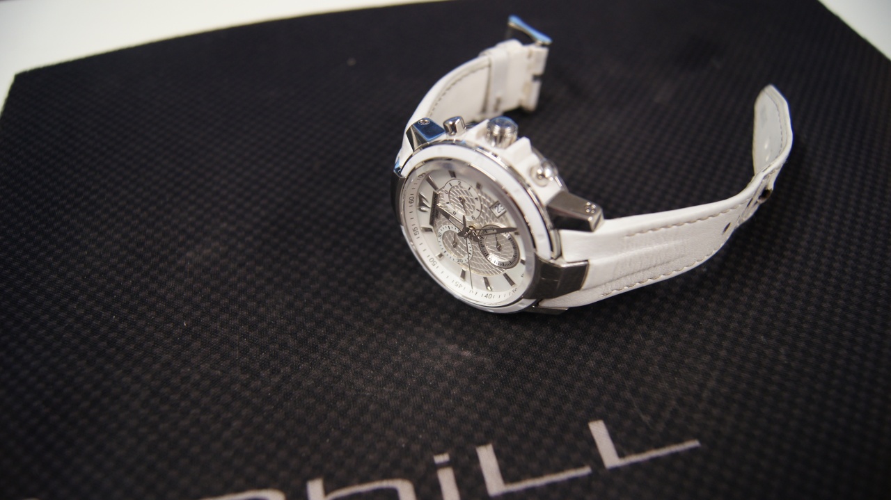

не могу вытащить штифт перевода стрелок. подскажи как ?

В отверстие со стрелочкой вставьте что-нибудь тонкое, нажмите и вытаскивайте вал.

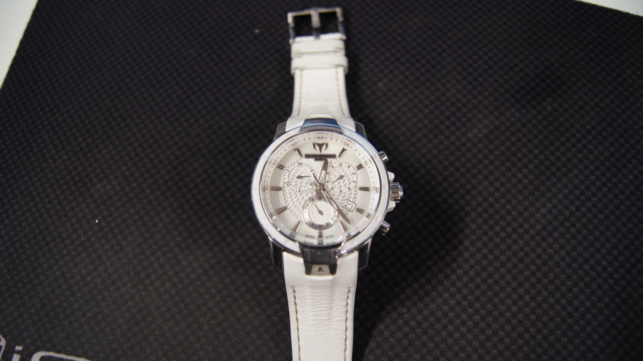

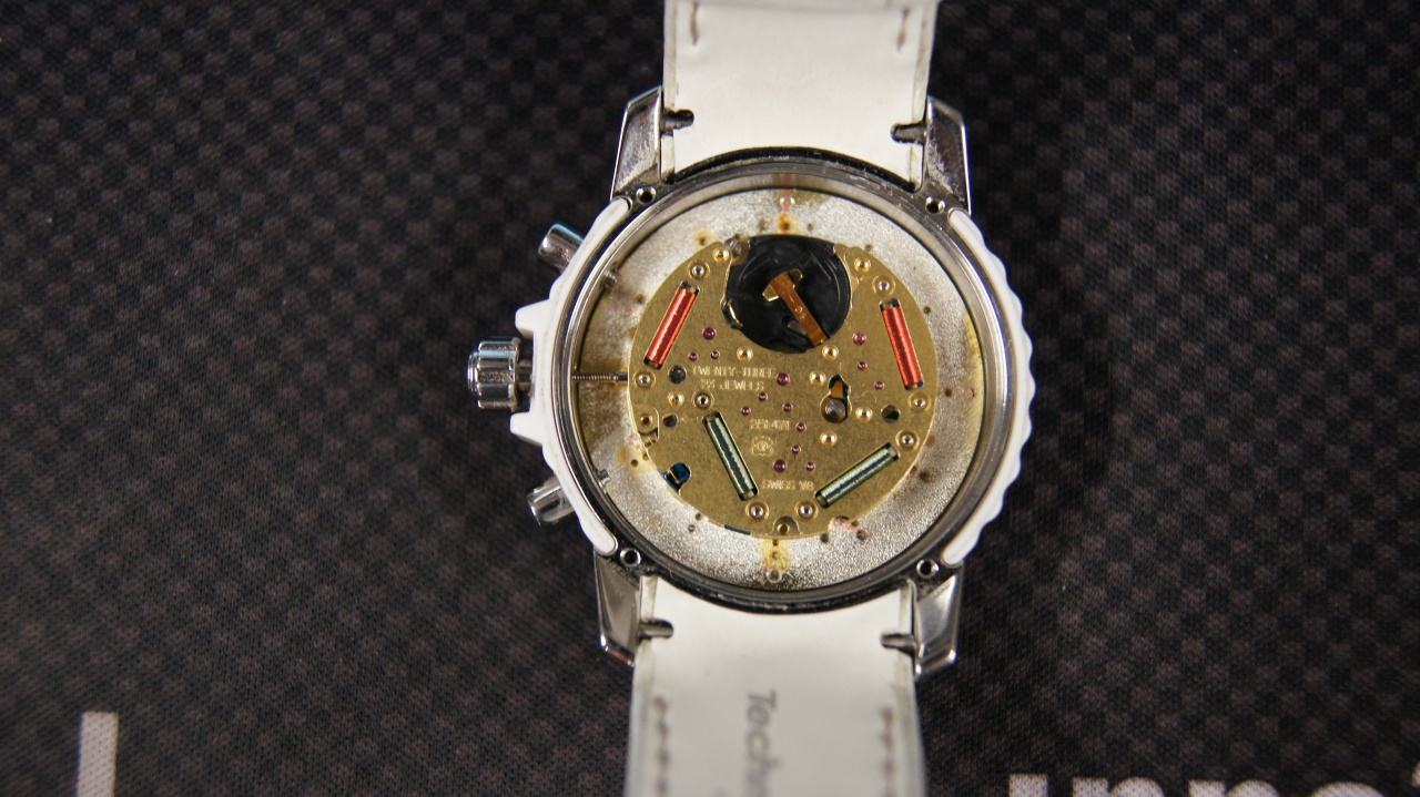

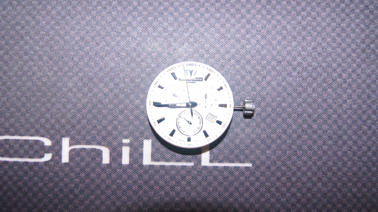

уже справился. все работает "как часики".
p.s. сам занимаюсь радиоэлектроникой, инструментов полно. поэтому и не пугает "ювелирная" работа
