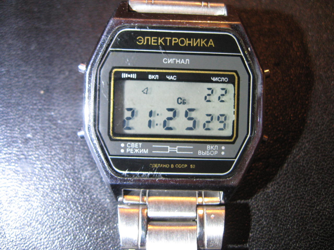

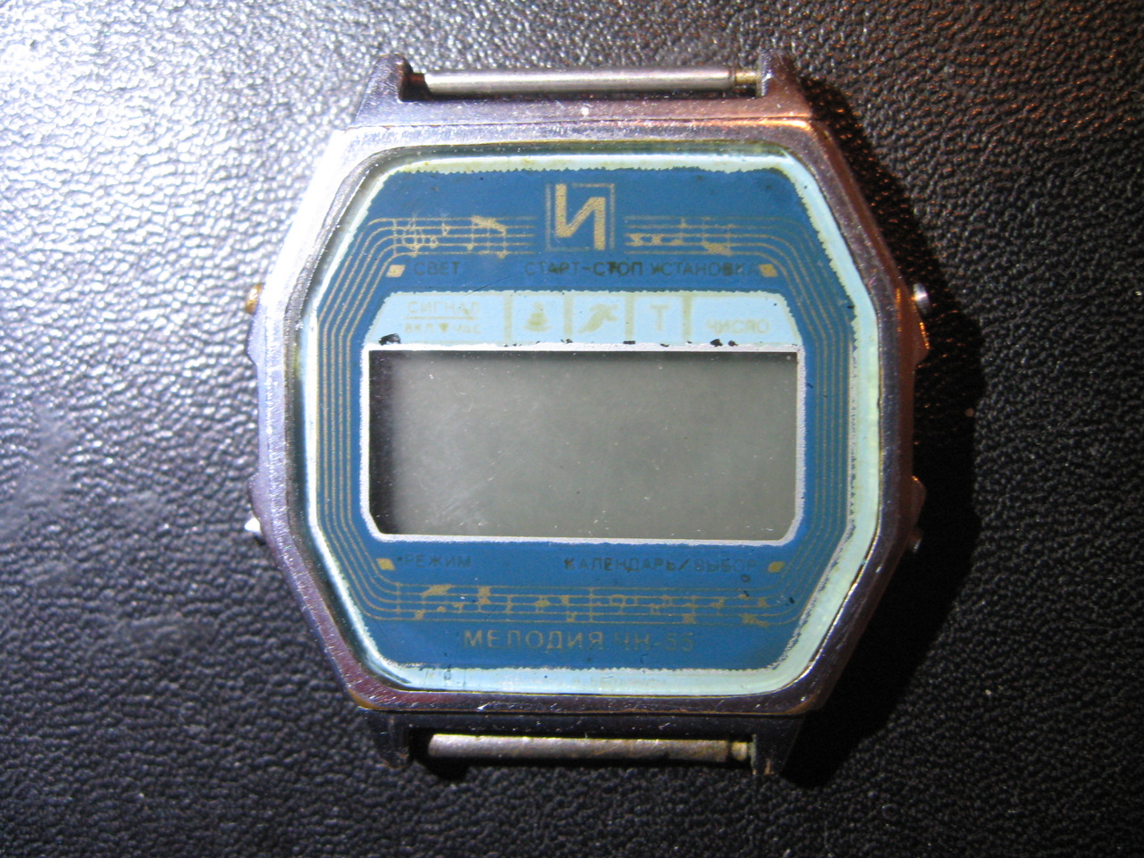

Пока решил проблему (надеюсь, что решил) перестановкой модуля ЧН-55 из ободранного корпуса в корпус Электроника-52
ID:	3556706   Нажмите на изображение для увеличения
