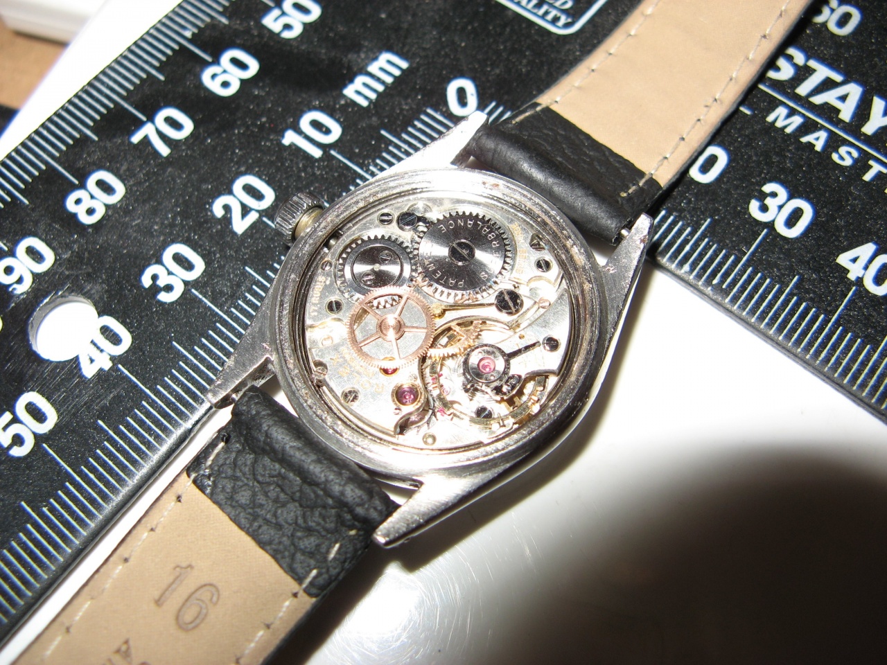

rolex oyster
Интересует оригинальность данных часов,
мех вроде похож на оригинал.
Про ремень молчу

Надпись перпетуал есть, автоподзавода нет.
Мусор.

Были на ручке. И механизмы похожие очень. Но без надписей на колесах, только на платине.
Цифер смущает - очень новым для этой модели выглядит, а часам полвека должно быть. Стрелки тоже смущают - при всем разнообразии, не помню именно таких.
Скорее всего, котлета, но пусть скажут более компетентные коллеги.

В винтаже не силен, а часы, если оригинал - то 50-х годов, но:
Механизм внешне похож на ручной 1225 с 17-ю камнями, но надписи на механизме другие
и расположены не так, на циферблате таких часов писалось Rolex Oysterdate Precision.
В общем либо какой-то левак, либо, что более вероятно, учитывая качество деталей -это Франкенштейн, слепленный из частей оригинальных Ролексов.
Все конечно же ИМХО.
Пы.Сы.Я бы не брал...

Вот вроде такой мехнизм в часах 40-го года.
http://www.farfo.com/menswatches/Pag...39_steel2.html

Вот ссылка на страничку с моделями ref.6020:
Рамкой выделена модель с такой же архитектурой цифера. Стрелки другие. Скорее всего, часы пережили реставрацию с заменой стрелок и перерисовкой цифера. Движок выглядит оригинальным.
