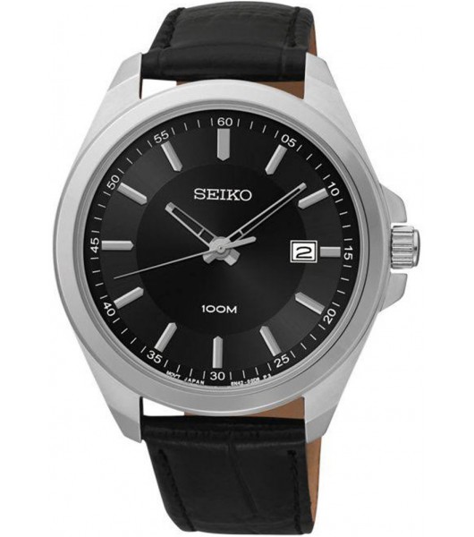

Здравствуйте, уважаемые форумчане. Купил Seiko SUR075.
Знакомясь с часами, перевел дату на действующую около 14:00. Теперь не могу организовать перевод в ночное время, смена даты происходит около 12:00. Пробовал переводить и в 0:20, и в 8:00, и около 12. Подскажите, пожалуйста, как решить эту проблему.

"проблема" решается элементарно.
крутите стрелки (не диск с датой) до того момента, пока дата перейдет на сегодняшнее число-3 декабря.
после этого после этого продолжаете крутить стрелки до текущего точного времени (сейчас это примерно 11.30).
закрываете головку в изначальное положение.
И УСЁ!

Спасибо. "Крутить" можно и до 12 и после?

сейчас 12 дня еще на наступило. поэтому до 12 не надо доходить. как только дата перескочит на 3, прокрутите дальше до 11.30, и утопите головку.
