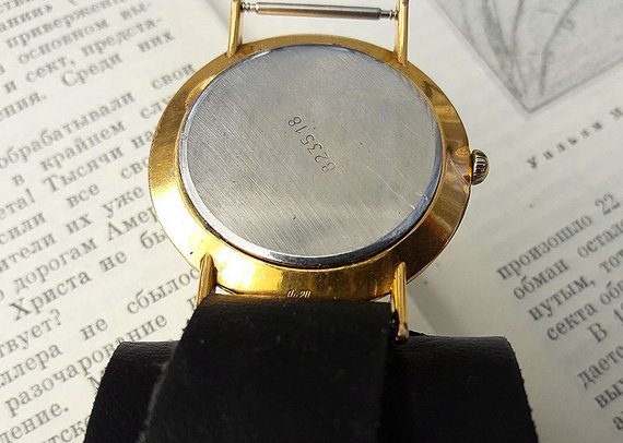

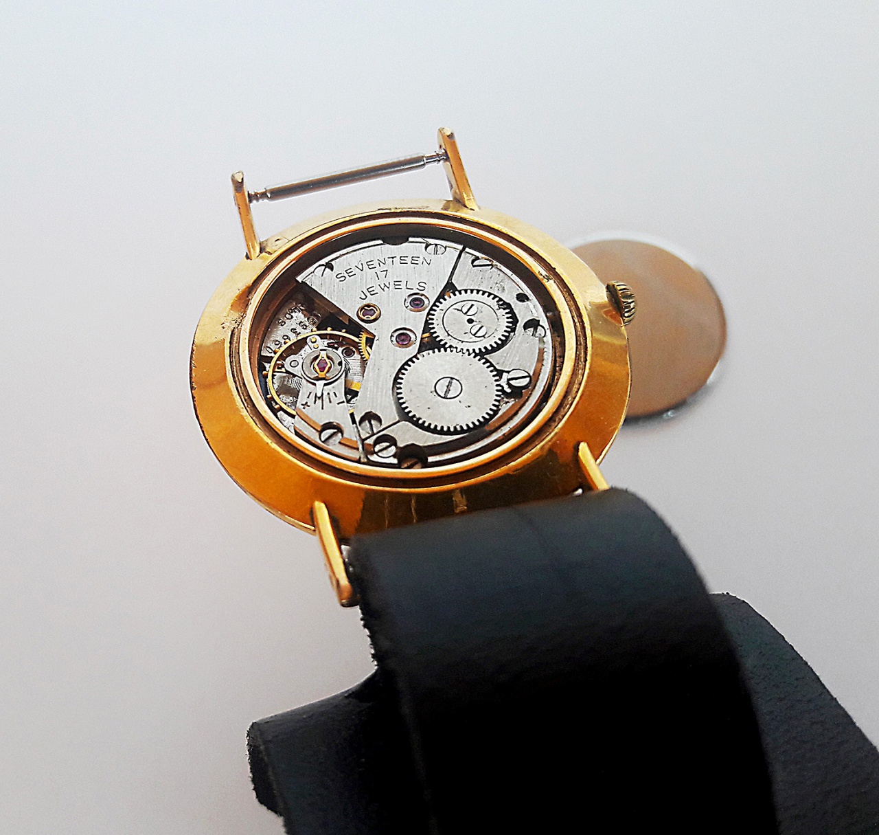

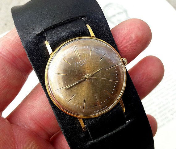

Здравствуйте!
Некто вопрошает/утверждает что механизм данных часов не есть оригинальный, а более современный (поздней некой) версии, а также что заводная головка и секундная стрелка тоже не оригинал.
Подскажите пожалуйста так ли это?
Я полагаю что задняя крышка не оригинал?
Как так по советскому механизму определить что он не оригинал для советского же корпуса, не понять, если конечно это так???

Для этого нужно разбираться в вопросе, постоянно заниматься этим. Это, как и в любой другой отрасли творчества.
Механизм и правда более поздний. Корпус ранний - с "ломанными" ногами.
Минутная и секундная стрелки не родные.
Заводная головка настолько убита, что трудно идентифицировать.
Совершенно верно, задняя крышка не родная.

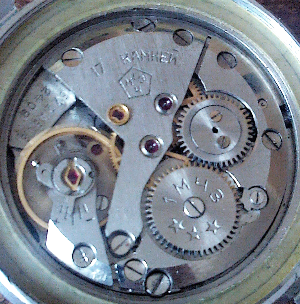

Вот правильный механизм для этого корпуса. Хотя... в таких ранних корпусах не 16 ли камней?...

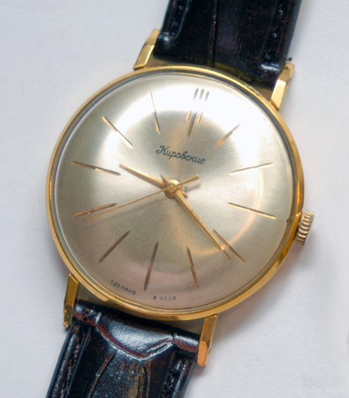

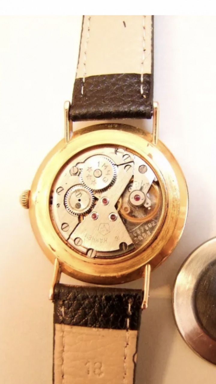

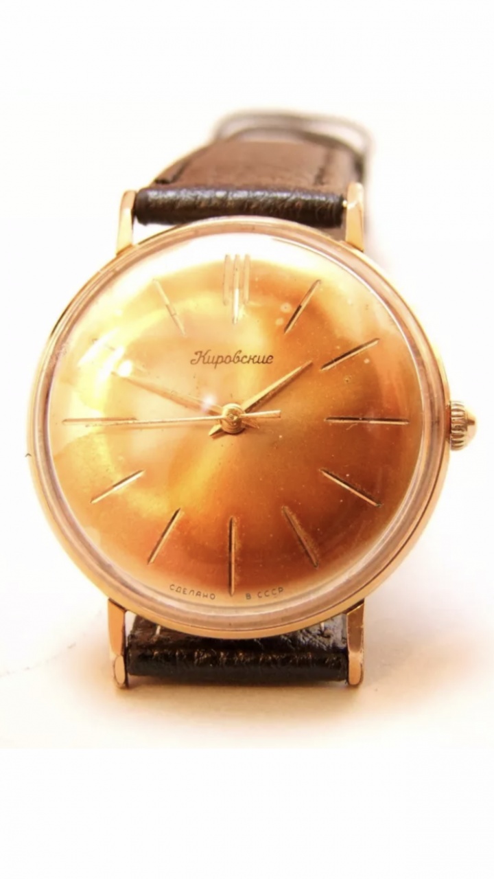

16 камней. У меня есть вот такой кировский вариант.
