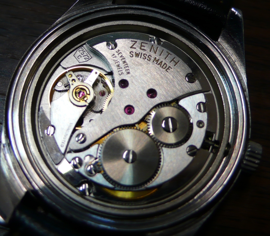

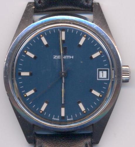

Вопрос по Zenith Surf 2572C
Достались часы Zenith Surf, часы идут, но иногда замирают минутная и часовая стрелки-минут на 5-15, затем начинают двигаться дальше, при этом центральная секундная стрелка продолжает движение, механизм не останавливается. Пожалуйста, подскажите-в чём может быть причина?

Проскальзывает фрикцион минутника.

Минутная стрелка закреплена на оси минутного колеса не напрямую, а через фрикционный триб, который служит для того, чтобы часы не останавливались при переводе стрелок. Секундная стрелка связана с основной колесной системой жестко, поэтому если ее придержать, то баланс остановится. Поэтому, если проскальзывает фрикцион, то сами часы ходят, секундная стрелка вращается, а часовая и минутная живут собственной жизнью. У Зенитов, как и у Полетов де люкс, фрикцион больное место, он часто изнашивается. Лечится прикусыванием фрикциона специальными кусачкми. Только на часах это делать нельзя, т.к. угробите и ось минутного клеса. Снимаются стрелки, циферблат, часовое колесо, а затем минутный триб. Далее он одевается на сверло диаметром немного меньше, чем ось минутного колеса и аккуратно прикусывается по заводским отметкам. Если прикусили слишком сильно, то для перевода стрелок понадобиться значительное усилие и часы буду останавливаться. В этом случае триб немного изнкури разрабатывается разверкой - колизваром. Самому это делать не советую. Все угробили не одни часы пока появилось правильное чутье в руках.
