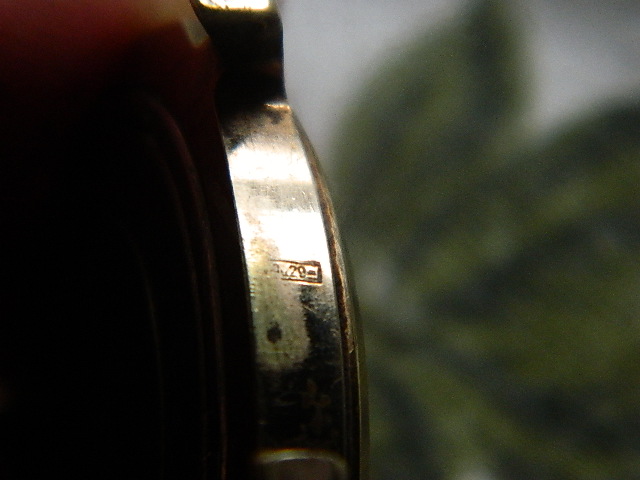

Здравствуйте уважаемые форумчане . Помогите пожалуйста узнать , что за клеймо не часах Спасибо

Похоже на британское клеймо - покрытие 22-х каратным золотом.

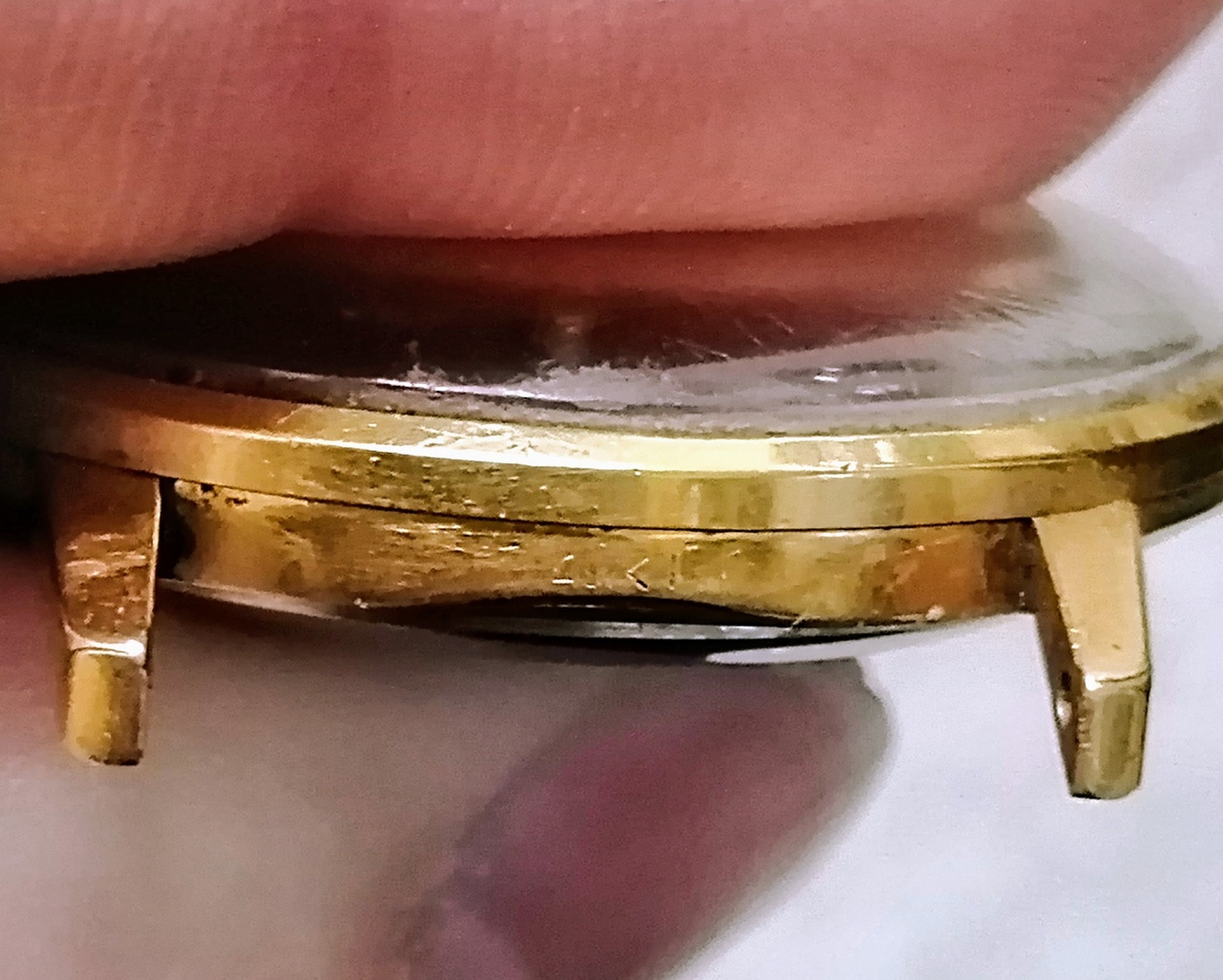

Приобрёл сегодня Ракету 2603 под ремонт. На корпусе клеймо позолоты, которое раньше не встречал. Аu<1. Какую толщину покрытия означает это клеймо, до 10 микрон? И может подскажете, в каких приблизительно годах ставили такое клеймо?

Там перед буквами Au должна быть ещё одна "единичка".Похоже, непрочекан.
По времени - начало-середина 70-х. Толщина покрытия 20, или, вероятнее 12, 5 мк.

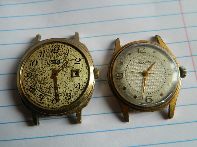

Здравствуйте уважаемые форумчане . Скажите пожалуйста , что может значить , клеймо на часах АУ-20 в квадратике . Известно , что просто АУ-в квадратике , соответствует толщине в 20 микрон . Клеймо АУ-20 соответствует толщине покрытия в 20 микрон . Может ли клеймо АУ- 20 в квадратике соответствовать толщине позолоты в 40 микрон , как бы клеймо 20 микрон + квадратик ( соответствие 20 микронам ) позволяет к такому выводу прийти . Спасибо за внимание и мнение . .

Не может. По одной простой причине: позолоту такой толщины трудно, если не невозможно, нанести гальваническим способом.

Спасибо за внимание к теме. Бытует мнение среди специалистов , которые занимаются аффинажем , что имеет место быть покрытие в 40 микрон . Самое вроде бы толстое напыление позолоты . В таком случае , уважаемые форумчане скажите пожалуйста ,какое самое толстое напыление позолоты на часах произведенных в СССР существует ? Спасибо

В Союзе нанесения позолоты на часовые корпуса с помощью напыления не было. Максимальная толщина - 20 микрон при максимальной чистоте позолоты 850 промилле.

Спасибо за внимание . Только , как понять , что стоит клеймо АУ с двумя указаниями толщины покрытия позолотой ( квадрат и 20 -ка) Ведь просто так от нечего делать это не сделали . Какое то значение в этом вложили скорее всего производители часов . Может у кого то из уважаемых форумчан найдется паспорт от часов с таким клеймом позолоты ?. В нем должно быть указано все Спасибо
Квадрат это не указание толщины покрытия, это просто квадрат. Вероятно это клейма разных периодов времени. Выскажу предположение, что когда ставили "Аu в квадрате" вся позолота была +/- 20 микрон, соответственно толщину покрытия не указывали. Отсюда аффинажники любое "старое" клеймо (/Au/, AuУ, Au<, Au>, "Au в круге", "Au в квадрате" и т.д.) приравнивают к покрытию толщиной 20 микрон. Позже стали наносить покрытие разной толщины и соответственно к клейму Au добавились цифры указывающие толщину покрытия. А наличие клейма с цифрами и в квадрате не обозначает двойную толщину покрытия.
Имхо.
