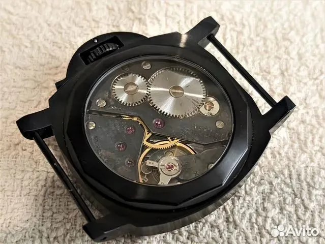

Добрый день!
Последнее время начал засматриваться на механизмы чёрного цвета.
Наткнулся на такую интересную тему "холодное воронение"(чернение).
Я так понимаю данная технология использоваться в основном у оружейников.
Почитав описания нескольких растворов увидел совместимость с латунью / никелем.
Возможно данным способ чернить часовой механизм?
Насколько качественным будет покрытие?
Хотелось бы получить покрытие схожее с тем, что на фото ниже.
Возможно кто-то может поделиться опытом таких работ.
Всем хорошего дня и спасибо!

DLC или черный родий.
Все жижи "для воронения" по быстрому хрень полная. Глубокого черного цвета на латуни вы не получите, стойкость пленки никакая. На стали эффект тот же. Подходит для быстрой предпродажки стволов и то в тех случаях когда покупатель не разбирается. Хорошее покрытие на углеродистой стали дает черный лак. Но муторно, грязно и долго. И уметь надо. Для латуни не подходит.

Не знаю по латуни и нержавейке, для черной стали любая жижа на основе ортофосфорной кислоты нормально работает (посмотрите на Ганзе)
Подкрашивал ей кучу своих стволов, один раз даже коробку полностью, все прекрасно, если по земле не елозить, аналогичное заводское покрытие большинства ружей сравнимо с этим рукоблудством.
Покрытие как на фотографиях на механизме получить легко, на корпусе скорее всего нет, его предварительно отпескоструили, если это вообще не матовая краска

Алексей, черный родий наноситься так же как и позолота? Гальваническом способом?
А по никелю не выйдёт?
Да, гальваника.
Сообщение от Romarogoza Посмотреть сообщение
Это лучше спрашивать у того, кто будет делать. Но полагаю, что под родий нужна подложка золото или серебро.
