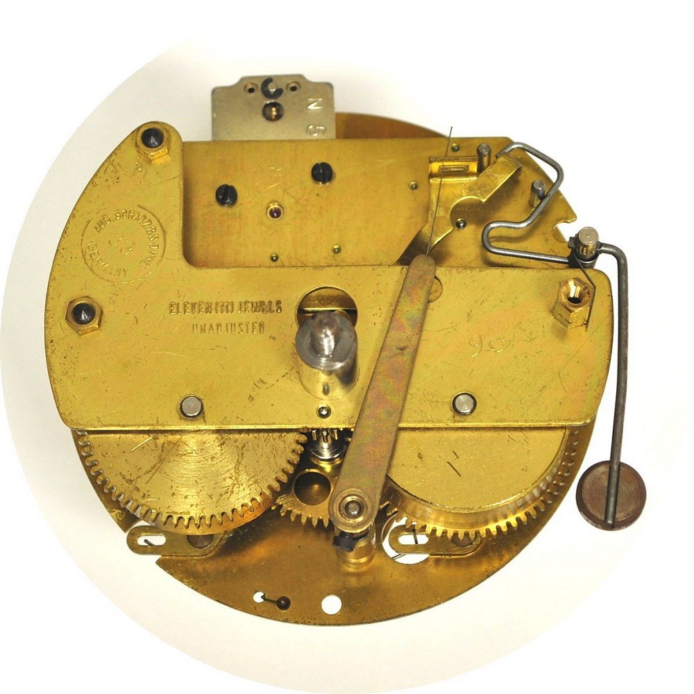

Не получается нормально отрегулировать настенные "морские" 8 дневные Shatz (1970-80) после обслуживания. Первые три дня идут нормально +-5сек, затем три дня +30сек, после порядка +90 сек в день. При общем резерве хода 12 дней, более менее изохронно только первые 3 дня. Обслуживал сам три месяца назад, не спеша, все сделал считаю нормально, хотя конечно не профессионал.
Картинки механизма Shatz здесь, выглядит все довольно качественно, особенно ход.
http://www.abbeyclock.com/schatz80.html
Советовался со знакомым мастером, он говорит что на всех немецких морских часах которые он видел по непонятным причинам стоит слишком сильная пружина, вообще он низкого мнения о немецких пружинных механизмах 1960-80.

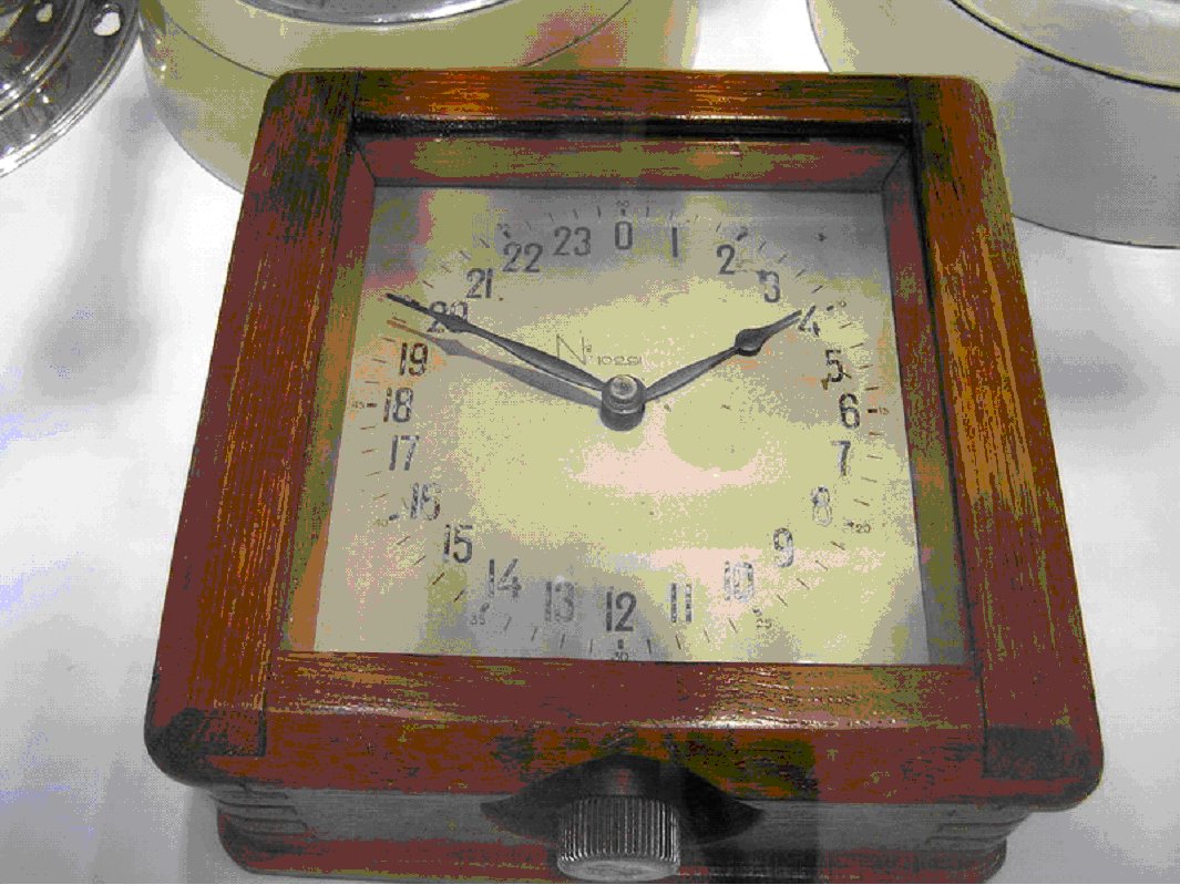

С другой стороны пружинные каютные часы чистопольские МЧД выпуска 1940-50х после обслуживания уже несколько месяцев ходят порядка +-15 сек в неделю при резерве 8 дней. Хотя механизм смотрится довольно архаично (вероятно копия Mozer).
(картинка МЧД взята с выставки описанной http://german242.com/articles/expo2009/expo.htm)
Если приходилось видеть похожие немецкие пружинные Shatz (60-80х), какое будет мнение о механизме?
ID:	173036   Нажмите на изображение для увеличения

Первые три дня идут нормально +-5 сек, затем три дня +30сек, после порядка +90 сек в день.
Зазор между щтифтами регулировочного градусника нормальный? Желательно делать его как можно меньше, иначе такие погрешности неизбежны.
victor_12 (21.10.2011)

Понимаю, спасибо. Попробую сделать меньше.
