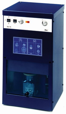

Мойка автомат Elma RM90
Эту мойку имеет смысл использовать если идет поток швейцарских часов, мыть отечественную механику дороговато. Корозию удаляет только легкую, все равно придется либо менять детали, либо доводить в ручную. Собственно дело не вмойке,
она может быть и ручная и механическая, а в составе растворов. Главный плюс эта мойка автомат, загрузил мыться одни часы, пока моются занимаешься другими.

А вы уверены что на фото именно эта мойка, о которой идёт речь?

Мне уже поздно интересоваться. Простая эльма полгода работает в мастерской, RM 90 только пришла... Надежды самые оптимистичные, ибо с моим ритмом жизни могу вполне оставить крутить мойку в растворе полчаса, а эта завершит цикл, как стиральная машина. Вот по Грейнерам (автомат + ультразвук) я слышал немало отрицательных отзывов - частенько ломаются. Да и цена за добавленный ультразвук просто неприятно удивляет. Если простая Эльма стоит 1700 евро, то за 3000 евро вдобавок вы получаете полный автомат, а вот еще почти за 11000 евро вдобавок вы получаете только ультразвук. Корзинки грейнера и эльмы несовместимы, а мне уже пришлось так вложиться, по 100 евро за корзину, чтобы оснастить мастеров своими корзинками. Вот мои пять копеек...
Зы на фото простая механическая эльма.

На фотографии механическая мойка. Просто это более бюджетный вариант. Сетки что у автомата, что у механической мойки одинаковые. Мы используем и ту и другую. Elma RM90 у нас примерно год единственный ее минус банки с растворами неплотно закрываюся при редком использовании быстро испаряются.

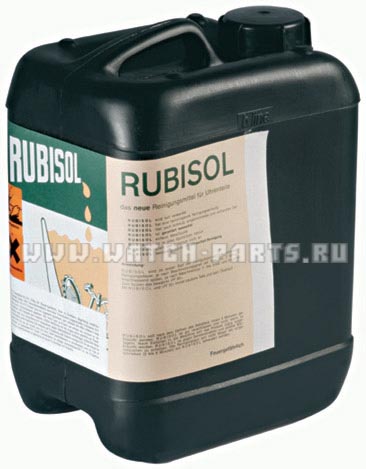

Растворитель Rubisol 4981-05. BERGEON
Быстрорастворитель F 45 - раствор для промывки деталей часов.
F 45 – это промывочный раствор для моечных машин и установок, используется для быстрой промывки часовых механизмов, просто опустить на короткое время, вынуть и высушить.
F 45 – это холодный нейтральный обезжиренный промывочный раствор. Не окисляет металлы и не растворяет шеллак.
F 45 применяется в вибромоечных машинах для 2, 3 или 4 промывки после первой предварительной. По возможности надо пользоваться чистым раствором F 45, и на последней стадии очистки. Время одной промывки не должно превышать трех минут. Нельзя оставлять детали в растворе надолго.
Сушка может быть как холодной, так и горячей, но температура сушки не должна превышать 45 С. При относительно высокой влажности воздуха (преимущественно летом) следует сушить осторожно, так как возможно образование водяного конденсата и окислов.
В качестве первой предварительной промывки мы рекомендуем RUBISOL.
RUBISOL и F 45 прекрасно дополняют друг друга.
Промывку изделий в машине производить быстро не более max. 10 минут. Иначе могут быть повреждены некоторые виды пластмасс.

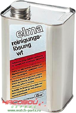

Раствор WF Elma-моющий раствор
Раствор Suprol Spezial Elma ополаскивающий раствор

В первую банку наливаем Rubisol, во вторую и третью F45. В последнем цикле в место F45 можно использовать бензин. Если кто то использует расворы ELMA то сначала WF потом Suprol Spezial. Водный концентрат 1:9 я не испльзовал, но его рекомендуют для УЗ моек.
При использовании "отечественного" раствора нашатырь жидкое мыло и тд после раствора часы промывают в дистилированной воде, а потом два бензина.
