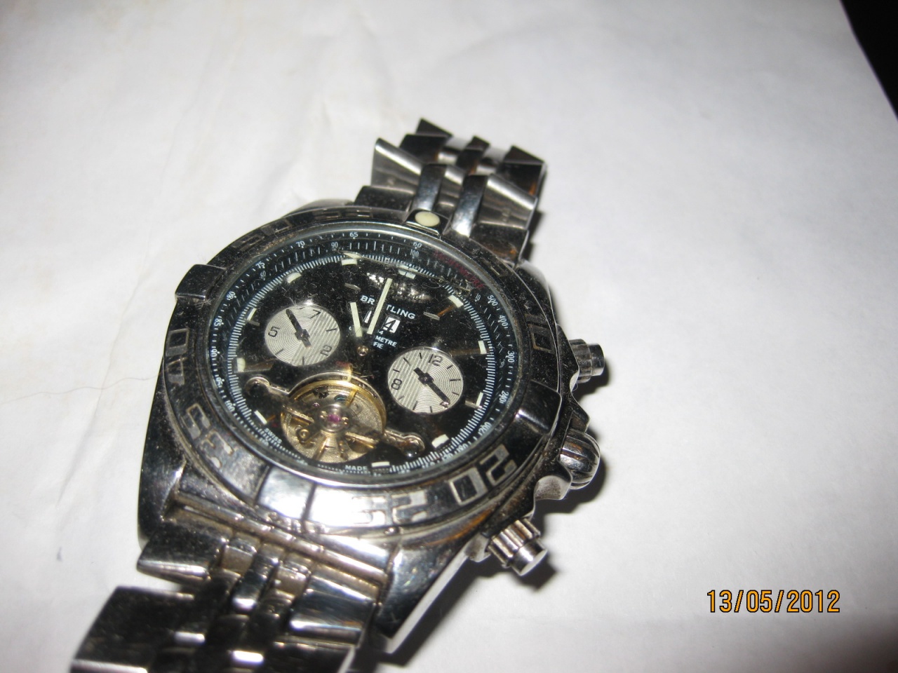

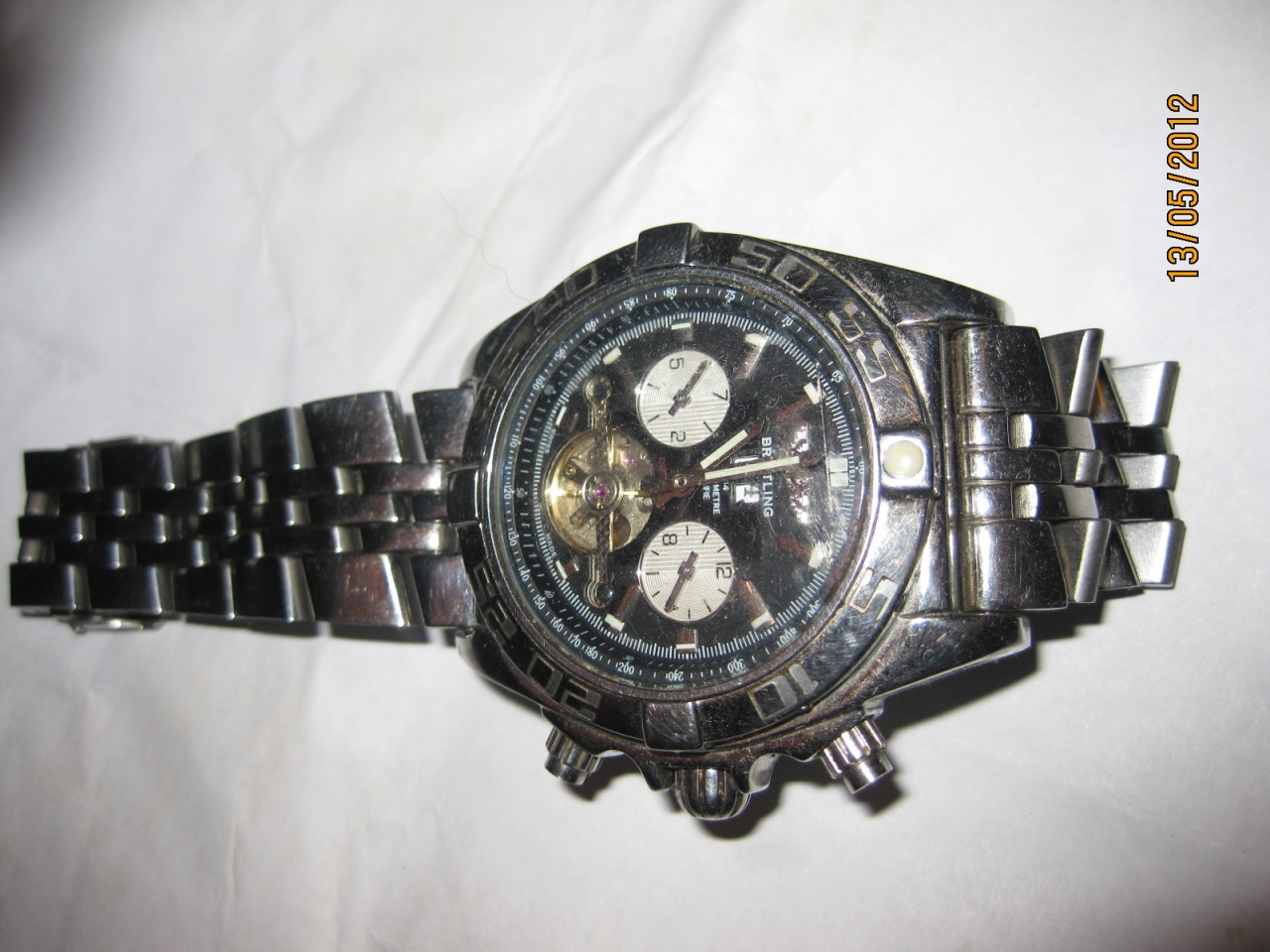

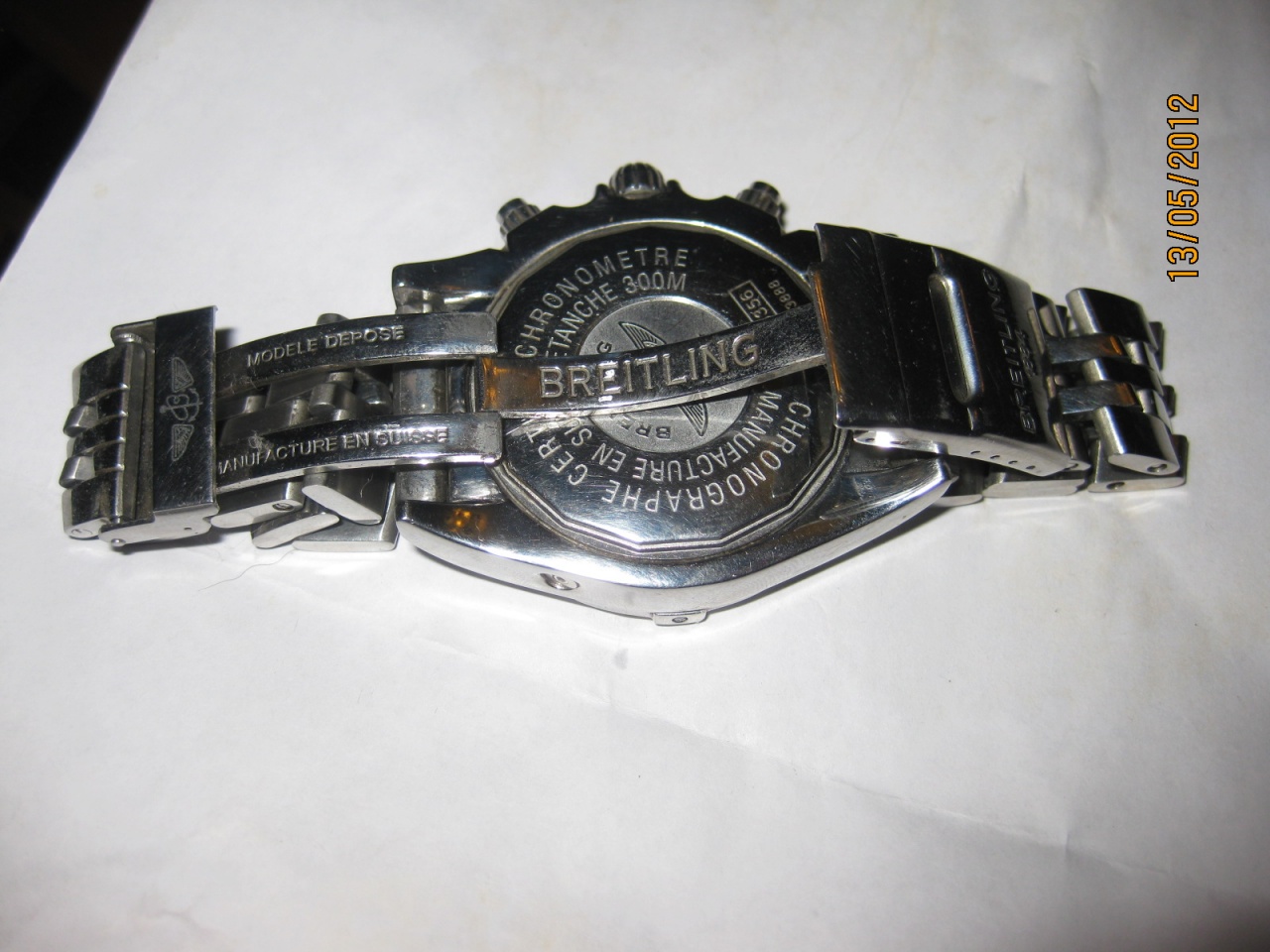

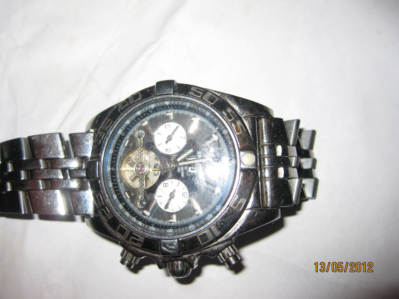

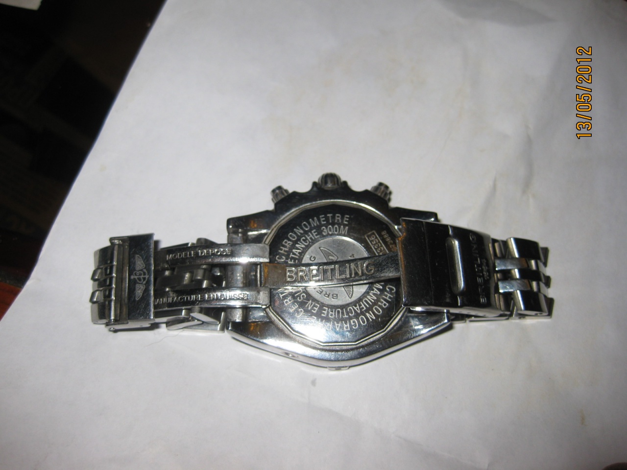

Приветствую вас форумчане- часовых дел мастера! подскажите и помогите советом: подарили мне часики наручные привезенные с Тайланда, но случилась такая беда- слетела секундная стрелка и сейчас лежит перпендикулярно минутной стрелке( на фото постарался запечатлеть, но видно не очень). так вот, обращался в своем городе почти во ВСЕ!!! часовые мастерские и везде получил отказ- "мы с такими часами не работаем" хоть я и не требовал никаких дальнейших гарантий!!Помогите советом: 1 как снять\открутить заднюю крышку? 2 чем эту операцию лучше сделать из подручных средств 3 ну и как далее вернуть на место секундную стрелку? заранее спасибо

Вообще то часы на фото не хронограф, просто похожи на него. Поэтому секундная стрелка в них никаких экстра-нагрузок не испытывает. Открутить крышку можно с помощью резинового мячика из цепкой резины, заводной вал достать во втором положении, аккуратно поставить стрелку на ось с помощью пинцета и напрессовать ее на ось при помощи притупленной зубочистки или спички.
