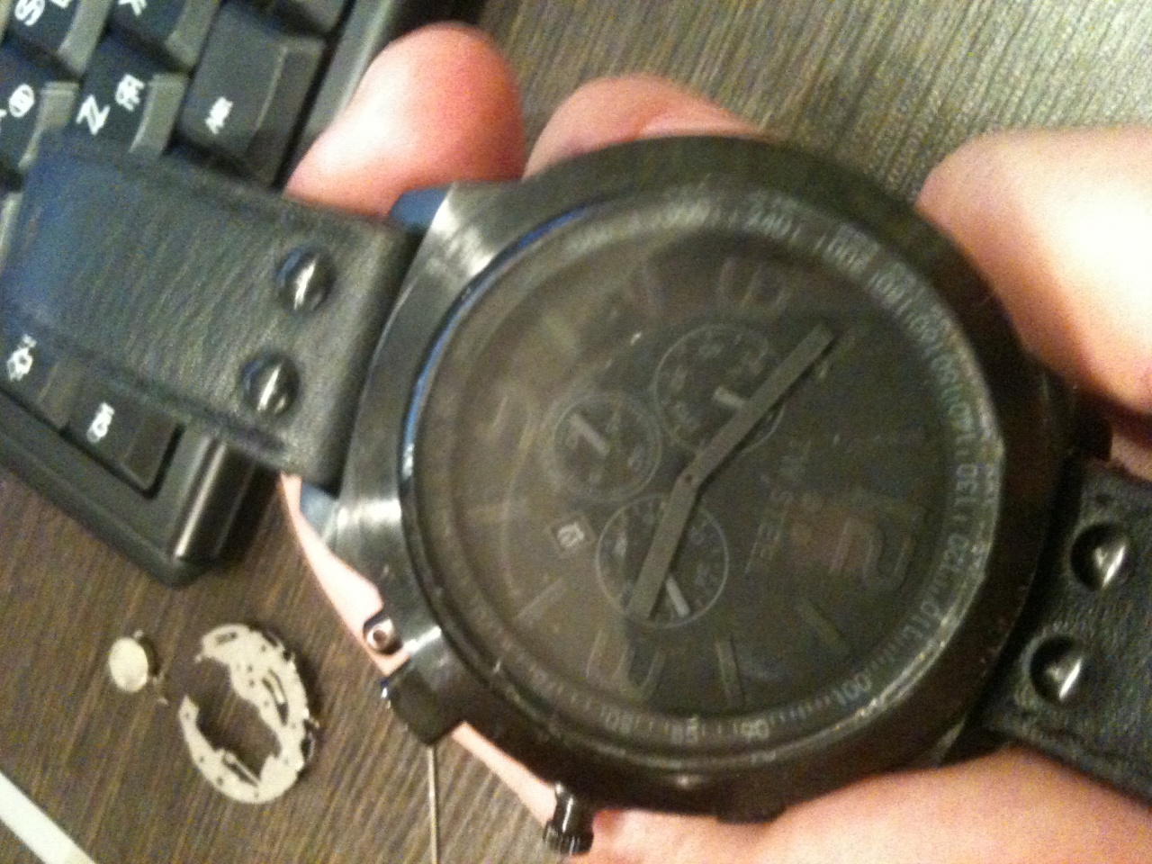

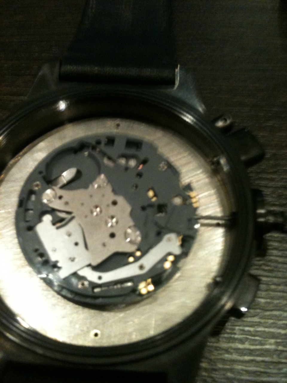

не знаю как снять заводную головку... помогите .. отпала секундная стрелка при ударе сильном...

справа от вала есть место, куда надо нажать аккуратно, если не ошибаюсь, если вал на 6 часов, то место это либо на 2, либо на 12

спасиба...вытащил.....а вставляется так же???

Вставляется также
