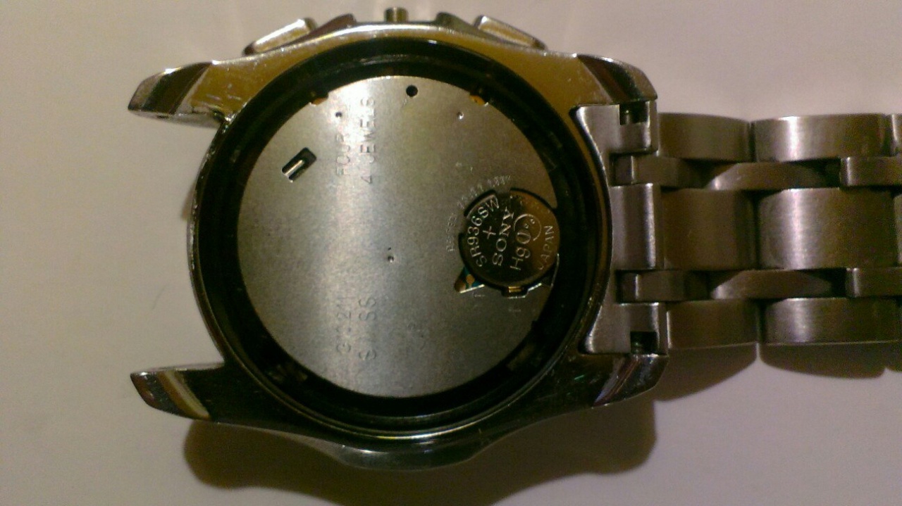

Всем доброго времени суток! столкнулся с такой проблемой, отломалась заводная головка, часть вала осталась внутри неё. Я купил запчасти (вал и головку), но не могу извлечь старый переводной вал. Я понимаю, что нужно нажимать иглой в отверстие, рядом с которым стрелка, но у меня ничего не выходит. Что делаю не так?

Ну тут вообще все просто. Головка у этого механизма имеет три положения: 1 - закрыто, 2- настройка даты,3 - настройка времени.
извлечь вал можно только когда головка во втором (среднем) положении. Выдвинув ее в среднее положение вы сразу почувствуете, что когда вы нажимаете иглой в отверстие со стрелкой, там появляется как бы педалька и она начинает пружинить. В этот момент без усилия потяните за головку (или в вашем случае за вал) и он извлечется.

Большое спасибо за ответ! Я в результате сам разобрался! Но вы совершенно правы, именно так всё и происходит!)
