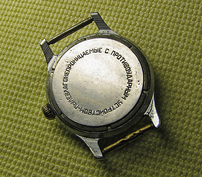

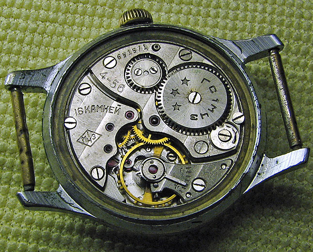

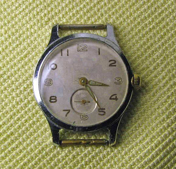

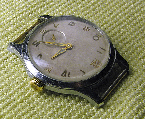

Приобрел на молотке часы - приглянулись, недорого, взял для интереса.
Обратил внимание, что головка от корпуса по цвету отличается, возник вопрос: не котлета ли, а если котлета, то что в ней родного, а что временем принесло? Циферблат выглядит металлическим (посеребрен?), и его похоже неудачно помыли: сохранились только часы, в лупу видны остатки разметки секунд. Поэтому я даже не уверен, "Победа" ли это.
Бывали ли у "Победы" такие стрелки?
Еще момент, наводящий на мысль, что корпус не родной - надпись на задней крышке "с противоударным устройством", а баланс без амортизации, либо я ошибаюсь.
Я не спец, буду благодарен умным мыслям

Корпус с цифером точно не от этого механизма. Или механизм с циферблатом не от этого корпуса

Это может быть чем угодно. Победой, Чайкой, Волной и т.п. Механизм 1 МЧЗ, корпус очень похож на Чистопольский от Востока (Волны). Цифер убит безграмотной попыткой отмыть.

Механизмы "Побед" с 6-ти значными номерами выпускались 1МЧЗ для ювелирных часов (А сколько там было камней не помните? Правильно-15. И надпись на барабанном колесе "Победа" присутствовала)
А почему версия с часами "Маяк" не подходит? http://forum.watch.ru/showthread.php?t=54056&highlight=%D0%BC%D0%B0%D1%8F%D0%BA
Конечно же Вы приобрели "котлету"!!!

Да, на "Маяк" похоже, хотя там по ссылке - механизм с амортизированным балансом, а у меня без. И пусть котлета - личный опыт в таком деле тоже хорош, зато у меня теперь есть механизм 56 года, очень вкусно тикающий - все равно приятно
Идут они, кстати, ровно, но все время отстают, кручение градусника мало помогает. Видимо, надо в репассаж нести. Кстати, в какую деньгу оный репассаж может обойтись? И стоит ли оно того?

Корпус на 99% от Маяка или Востока, а нутра от Победы. Если стекло на 28 или 30 мм, то это не 1МЧЗ, там корпуса шли под стекло 26 мм. У Вас механизм достаточно редкий 16 камневой с дополнительным камнем на минутном колесе, такие потом делал ПЧЗ под кодом 2602. Основная масса победовских механизмов 15 камневые. Были 16 камневая версия как у Вас и 18 камневая Чистопольская. Там еще стояло два дополнительных накладных камня на анкерном колесе.

Рассмотрел и померил стекло: получил 29 мм, ни то ни сё. Только сейчас обратил внимание, что стекло явно подгоняли под размер - боковины непрозрачные и слегка неровные, как от напильника, но со стороны в глаза не бросается. То есть в котлете обнаружился еще один слой - похоже, это вообще гамбургер
