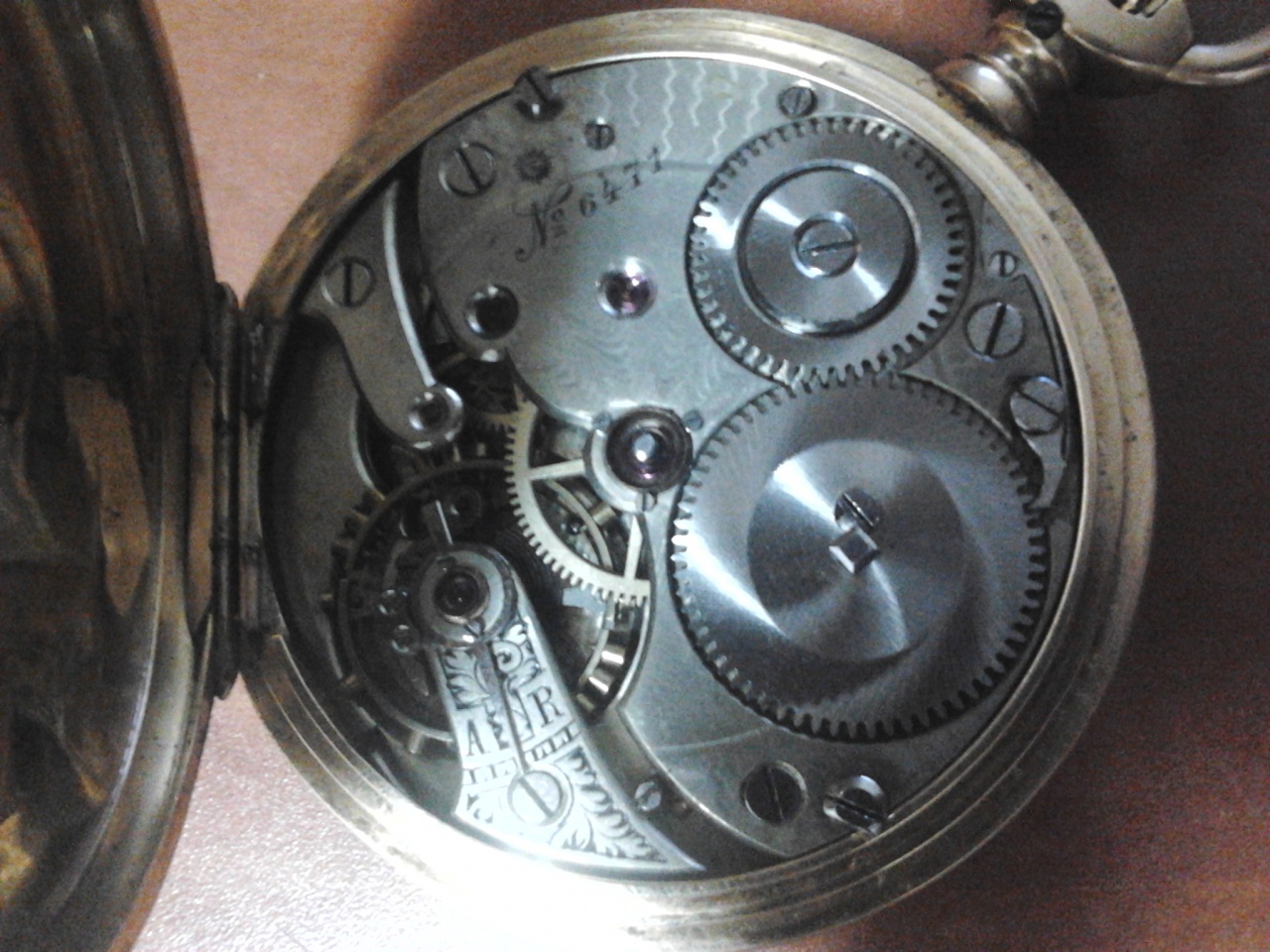

ЗДРАВСТВУЙТЕ ПОМОГИТЕ ПОЖАЛУЙСТО УЗНАТЬ ПРОИЗВОДИТЕЛЯ КАРМАННЫХ ЧАСОВ И ИСТОРИЮ ЕСТЬ ТОЛЬКО ИНИЦИАЛЫ В ЧАСОВОМ МЕХАНИЗМЕ AR И НОМЕРНОЙ ЗНАК 6471

Для определения часов необходимо фото механизма,циферблата,всех крышек с обоих сторон.Без фото могу только предположить,что буквы А R стоят на механизме на мостике баланса и предназначены для регулировки хода часов.Обозначают сокращение слов Avance Retard,то есть Прибавить Убавить.Точно не знаю на каком это языке,возможно на французском,потому что на немецком пишут For Nach,на английском Fast Slow.Кроме того было несколько фирм,которые ставили клеймо с такими инициалами,но для точного определения надо видеть фото самого клейма.

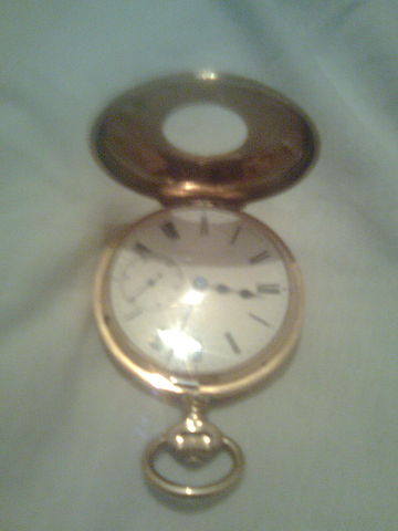

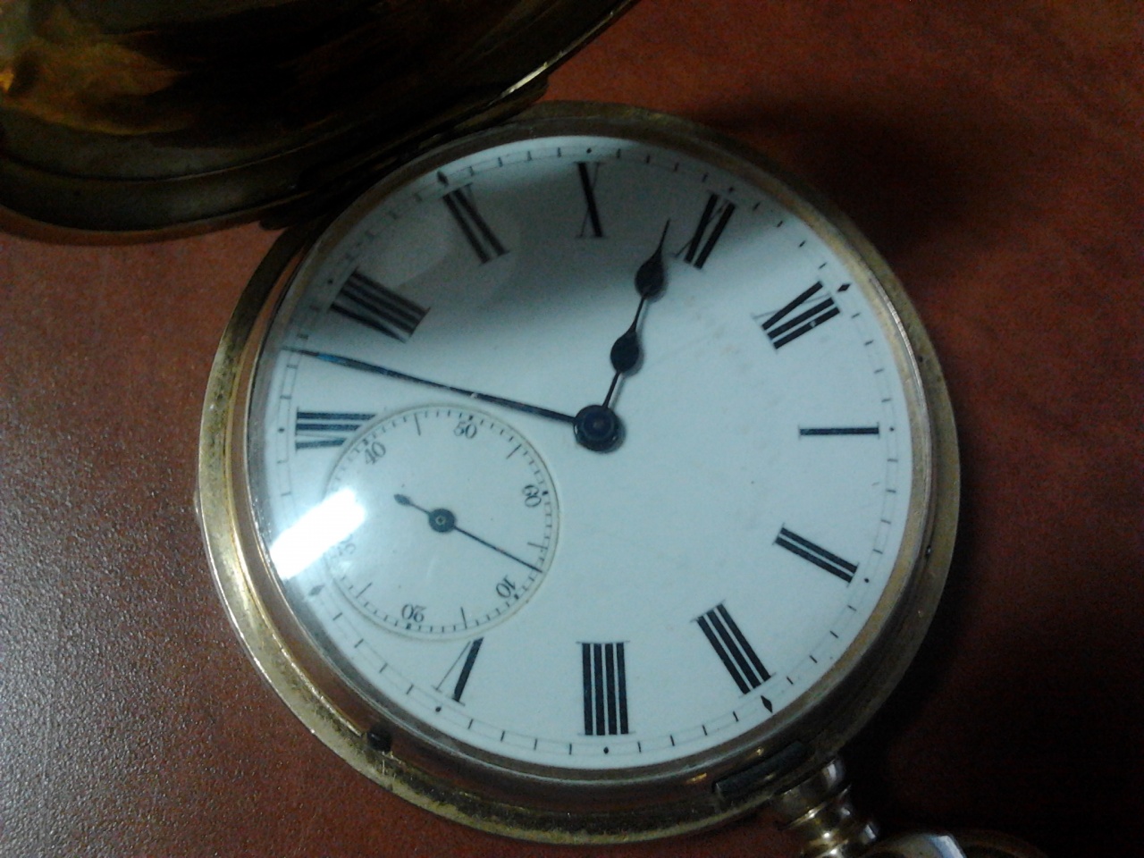

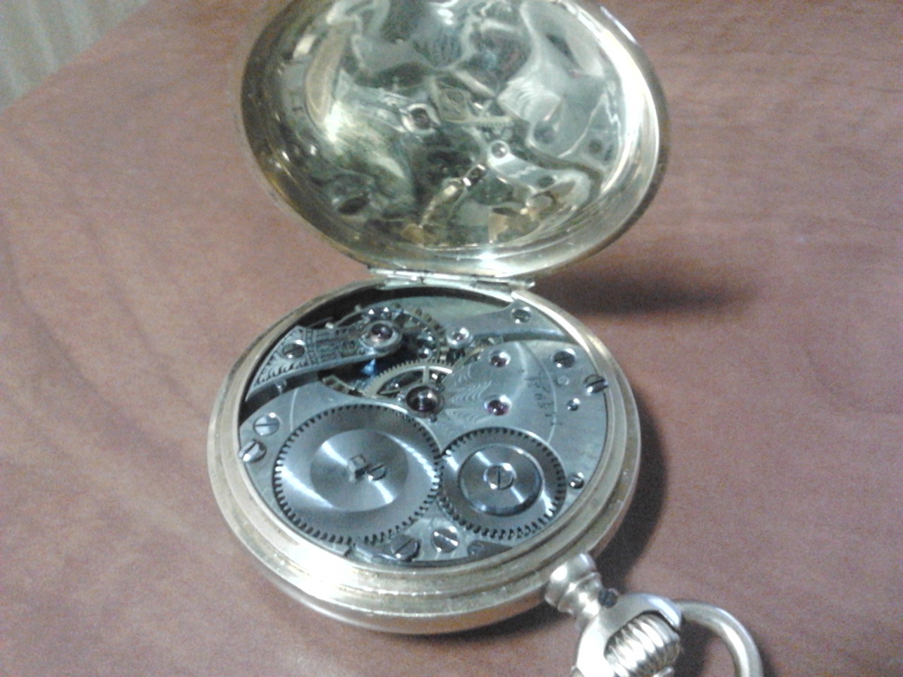

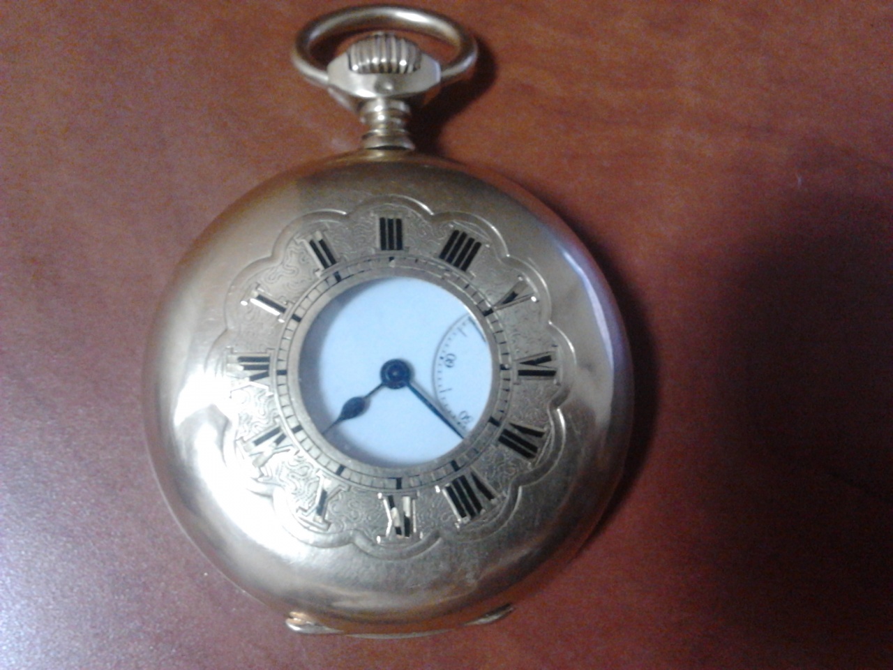

Как я и предполагал,буквы стоят на мостике баланса и обозначают то что я написал ранее.Механизм типа Систем Гласхютте.Это немецкая система,но судя по буквам на мостике он сделан в Швейцарии.Немцы на своих механизмах на мостике баланса,обычно писали For Nach либо ставили сокращенно буквы F N.Корпус часов типа Halfhanter.То есть полузакрытый.Это значит,что циферблат часов закрывается крышкой,но в крышке есть отверстие,чтобы можно было видеть время,не открывая ее.К сожалению похоже в Ваших часах отломан пыльник-внутренняя крышка закрывающая механизм.На фото видны следы отлома.Возможно на пыльнике была надпись указывающая на изготовителя.То что пыльник отломан очень плохо,потому что в целом часы интересные как типом корпуса,так и типом механизма.
