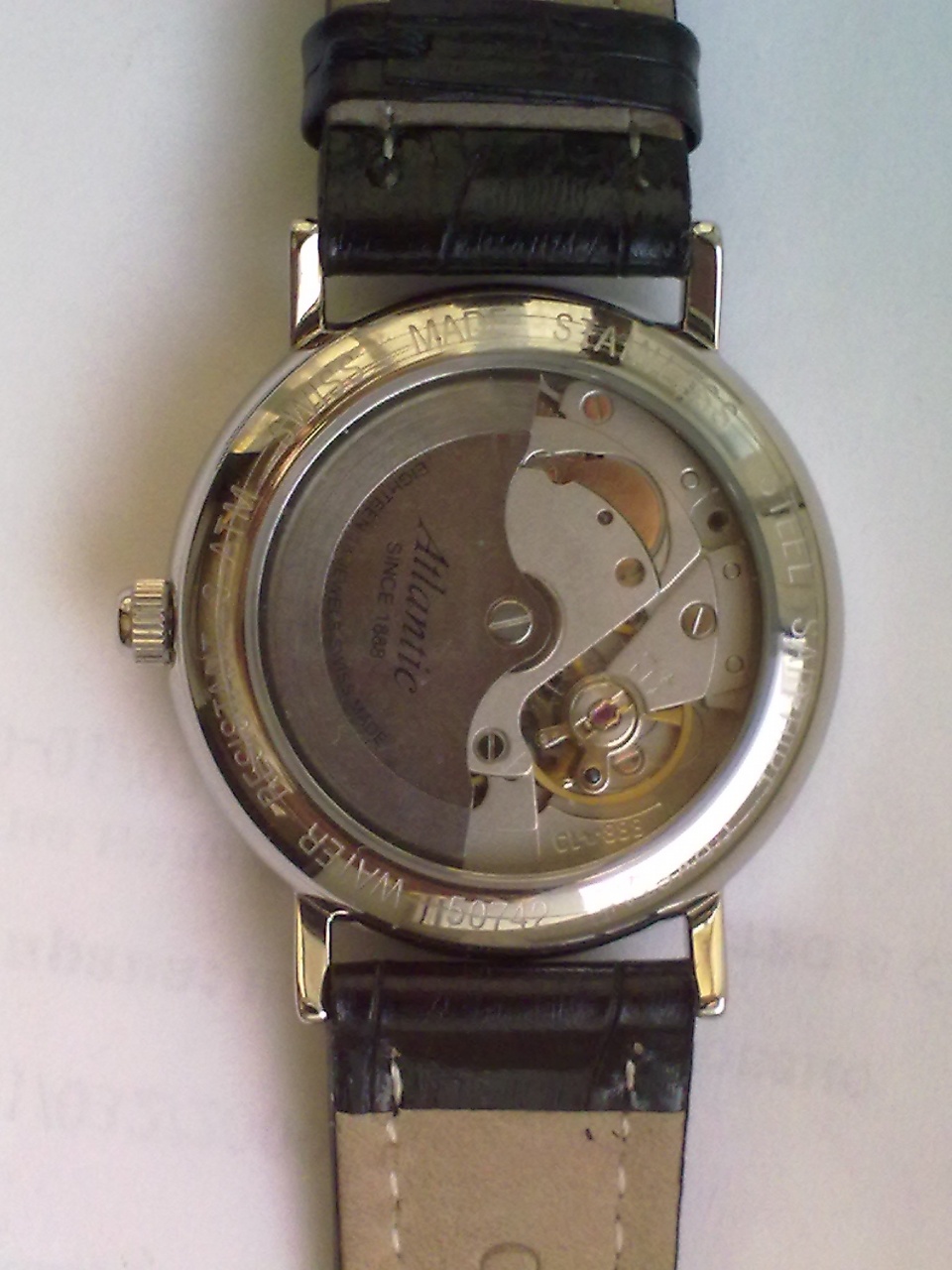

Как открыть корпус с прозрачной крышкой?
Есть часы с аналогичной как на фото крышкой.Встал вопрос: крышка хлопушка или на резьбе?Привычных углублений под ключ по контуру крышки нет, нет и "подцепки" как у обычных хлопушек

Это все же хлопушка

Хлопушка то хлопушка, но как вскрыли без последствий? при обычном способе вскрытия иногда крышка "трещит" и сколы появляются.

Мы со знакомым мастером однажды вскрывали Certina DS у неё прозрачная задняя крышка - хлопушка. Щель для инструмента очень узкая, никак в неё не ввести инструмент. Часы мне принесли в ремонт, вот их история . Я помучилась дома, но открыть часы так и не смогла. Пришла к знакомому мастеру, он надо мной посмеялся, когда я сказала, что мне часы не открыть, но когда попробовал открыть их сам, веселья у него поубавилось . Часы мы открыли в четыре руки, при помощи обычной открывалки для хлопушек и молотка , которым стучали по торцу открывалки. Ни часы, ни стекло на задней крышке не пострадали. Интересно было бы узнать, как производитель рекомендует оф. сервисным центрам открывать подобные крышки. После этого я приобрела открывалку импульсного типа, наверное ей было бы проще открыть ту Certina. Правда, опытные люди говорят, что при работе с импульсными открывалками есть риск повредить механизм...

про механизм это сказки. А Бержеоновская импульсная открывашка пробки с пивных бутылок на метр сбивает. Очень эффективный инструмент. Я за три удара чуть монокок насквозь не пропорол, вовремя остановился.

Как ни странно,открыл обычным бержеоновским ножом для хлопушекПеред этим хорошо очистил от грязи и внимательно изучил стык корпуса с крышкой.Оказалось, что есть зазор ок.0,3-0,5 мм по всей окружности крышки.Вот и рискнул попробовать...Вставил с усилием нож(крышка при этом слегка приподнялась под лезвием ножа) и сделав упор на одно из ушек, открыл крышку без последствий
Под крышкой оказалась обычная черная резиновая прокладка-бублик.
Перед экспериментом серьезно подумывал о покупке импульсной открывалки...Расскажите, в чем принцип ее работы.Встречал на сайтах и бержеоновские и хоротек и нонейм.Чьи лучше?

У меня ноунейм, решила начать с неё. Хоротек и Бержеон не стала покупать, т.к они достаточно дорогие, а я не профи.
Принцип действия, как у керна, вот форумчанин сделал такую открывалку из него http://forum.watch.ru/showpost.php?p...&postcount=107

Принцип примитивный, как у ударного керна. Сначала сжимается пружина, а в конце рабочего хода пружина отпускается и молоточек бьет по наконечнику открывашки давая резкий мощный удар, но с маленькой амплитудой. Т.е. соединения разрывает, а вот дальше не идет. Т.к. направление нажима и удара находятся примерно под 45 градусов, то шанс что после открытия крышки рука с открывашкой пойдет дальше в механизм по инерции, как в обычных открывашках, минимален.

Рука с открывашкой идет назад, а жало открывашки в механизм.
Тут просто приспособиться надо и не держать при этом часы на твердой поверхности, может еще и стекло треснуть.
