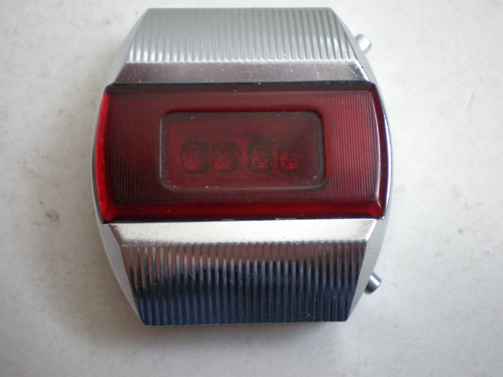

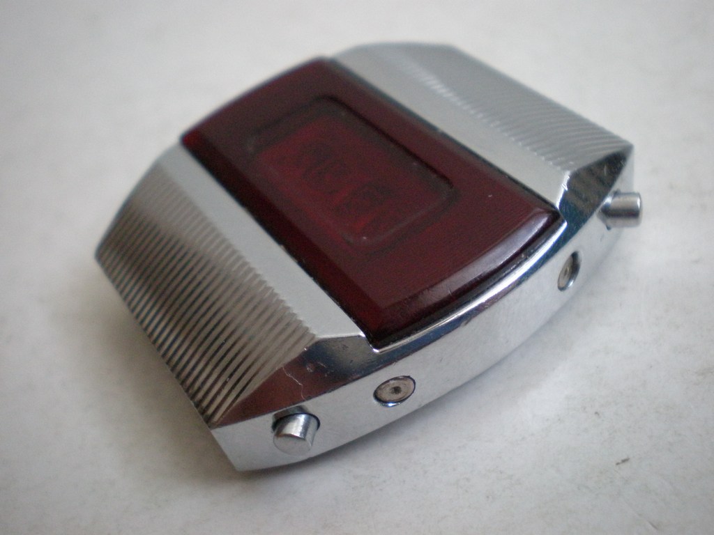

Наконец попалась мне первая, но после установки батарей светится одна цифра, после нажатия на кнопку засвечивается другая, первая исчезает, также при постукивании по стеклу цифры перескакивают. Может есть какой секрет, как в 202 ? Или возможно перепаять кварц ? Состояние не плохое, охота восстановить...

ну попробуйте перепаять - это последнее средство

Попробуйте перепаять кварц, или подстроечный кондер - это единственное, что можно сделать. Не поможет - Увы((((((( Секретов тут нет, как в 5-202...

Главный их секрет - накрывается микросхема почти всегда. И тогда ничего уже не сделать.

Мне пару раз удавалось завести такие повышенным напряжением. Подтыкал третью батарейку, получалось 4,5в, а потом исключал ее из цепи скрепкой и ставил штатную пластинку-перемычку. Занятие, скажу вам, нетривиальное, прокачка ловкости пальцев 80-го уровня приветствуется. Первый раз часы проходили целую неделю с лишним, я их это время даже носил на руке и , наверное, был самым счастливым на тот момнет человеком в мире. Но потом опять выпали в ступор. Вечером я "активировал" их тем же способом, собрал и лёг спать, а когда проснулся, то обнаружил, что они опять "повисли". Больше мне их запустить не удалось. Даже и не знаю, попробовать кварц заменить чтоли, может поможет.

От "потряхивания" - скорее всего кварц.

Всем спасибо, поменял кварц, включились (Получил удовольствие!!!)
Всё в порядке, но число месяца после 7 переходит на 1 . Может само возобновится или глюк какой ?

Это день недели.

Как я не догадался ? Получается всё в порядке, буду сегодня с ними спать, повешу на стенку .
А какой день считается первым и как тогда месяца нет получается ?

Пятница - третий.
